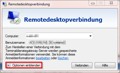

Rechtsklick auf die RDP - Bearbeiten - Optionen einblenden

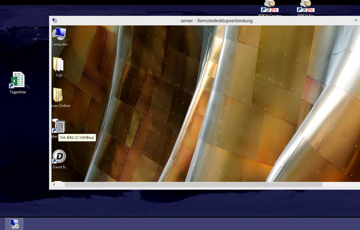

ich habe mal eine Hardcopy angehängt.
das blaue Farbschema ist die Win8 Desktopoberfläche auf meinem 2. Bildschirm
die gold/braune Umgebung ist die Remoteverbindung.
Bei Rechtsklich auf das Serverfenster erhalte ich keinen Menupunkt bearbeiten. Nur "intelligente Größenänderung"
was mach ich nun wieder falsch?

Du hast Rechtsklick auf das offene Fenster gemacht, du musst aber Rechtsklick auf die RDP-Verbindung machen, dann kannst du sie bearbeiten :)

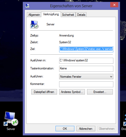

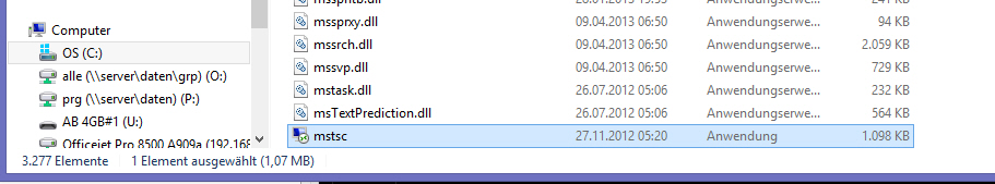

vielleicht komme ich mit Eurer Hilfe langsam weiter:
Auf dem Desktop habe ich eine Verknüpfung, diese bezieht sich auf die Datei im Bild 2
Ist das firmen bezogen, sprich von der IT verteilt?
Sieht nach einer Verknüpfung bsp. per GPO verteilt aus.

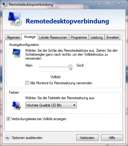

Gehe einmal auf Start -> bei Programme/Dateien durchsuchen, gibst du "mstsc" ein.
Dort erscheint dann die RDP und dort kann du im zweiten Reiter die Anzeige ändern.
HURRA!
das funktioniert ... für's erste
