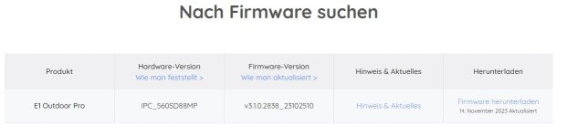

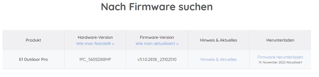

Also die Seite von reolink glänzt auch nicht wirklich hab da mal eben geschaut per Edge bzgl. Handbuch aber egal was man unter Hilfe -> Herunterladen da anwählt (versucht hatte ich da alle drei Punkte), läuft auf nen 403 forbidden hinaus.
Korrektur, geht doch auch wenn bissel komisches verhalten aber ich habs mal probiert, bin mal direkt zur Startseite gegangen und von dort aus dann zu Hilfe -> Herunterladen. Das hat funktioniert.
Ich weis nicht ob das auf dein Modell passt aber bei der Hardwareversion hatte ich nicht viel Auswahl aber ich hatte mal bzgl. neuer Firmware geschaut und da gibt es scheinbar was neueres als das was du angibst.
Von daher würde ich das mal prüfen bei dir und schauen ob die Firmware erstmal aktualisieren kannst.
