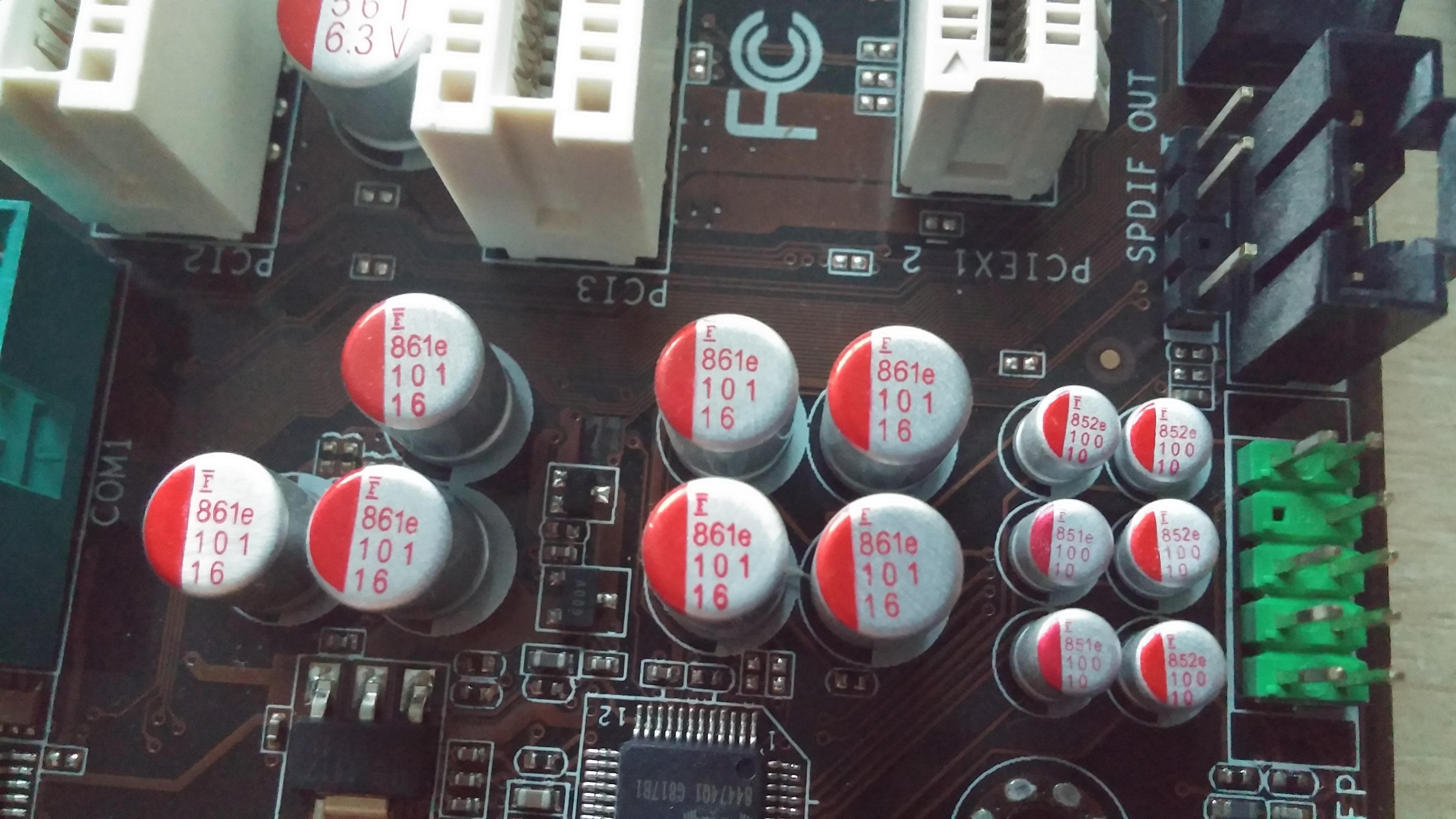

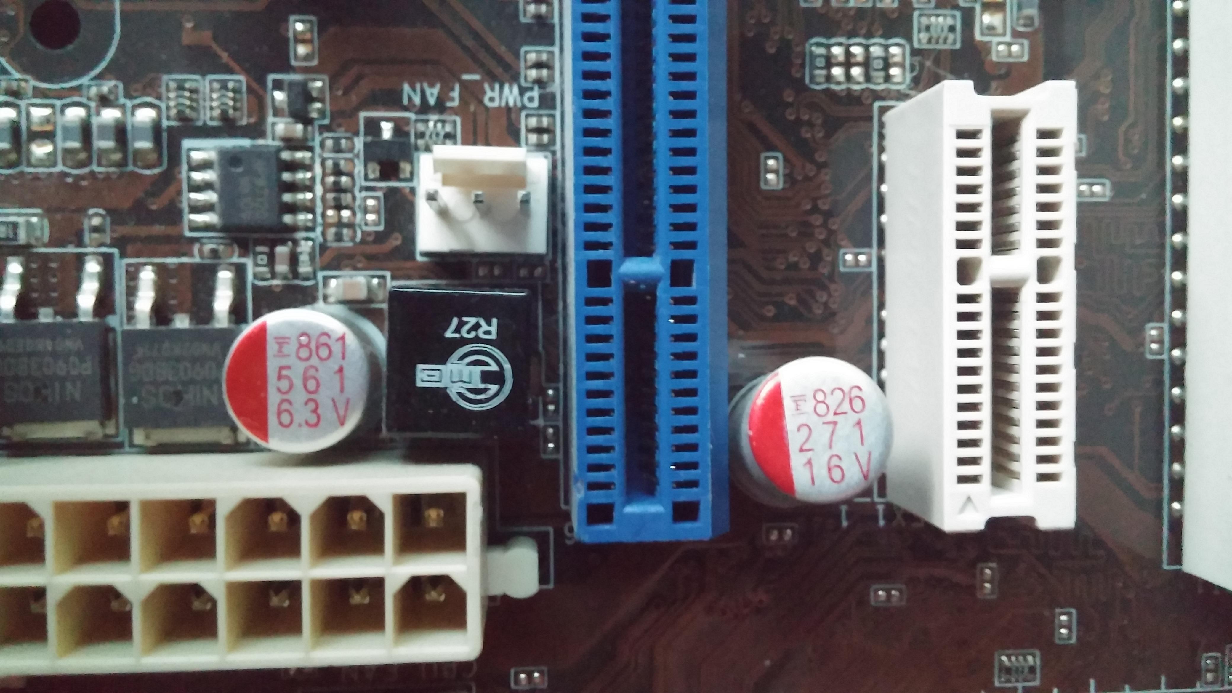

Ich habe noch ein kaputtes Mainboard rumliegen, auf dem Polymer-Elektrolytkondensatoren verbaut sind.
Nun war ich neugierig und dachte mir, vielleicht sind die ja neuer und besser :D
Aber das hatte ein schnelles Ende, als ich die Beschriftung sah, aber nicht draus schlau wurde.
Bei Wikipedia hab ich zwar was gefunden, aber das hilft auch nur ein kleines Stück weiter...
Könnt Ihr mir da bitte noch mal helfen?
