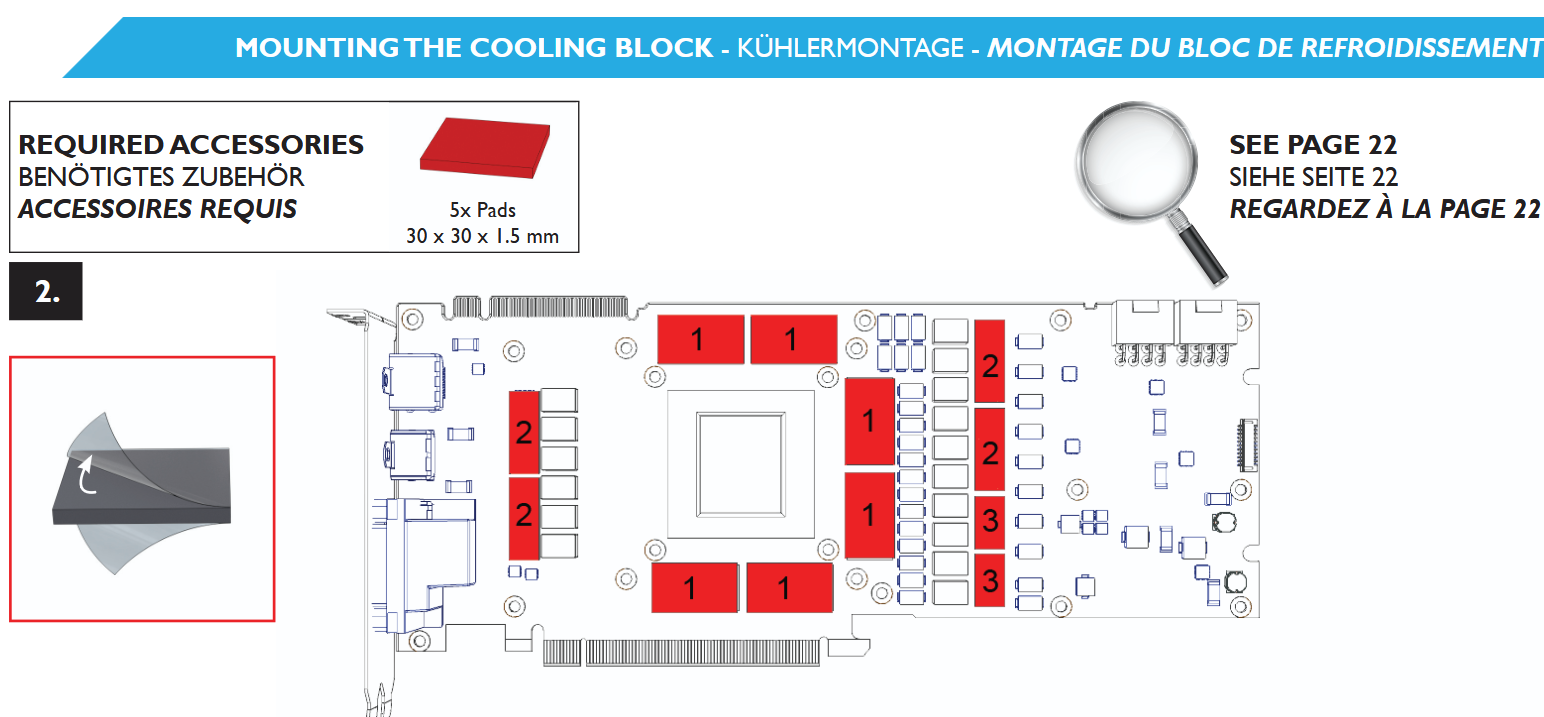

Ein Ansatz wäre bei alphaccool, aquacomputer oder EK Waterblocks zu schauen ob es für dieses Model mal Wasserkühler gab.
Falls es das mal gab, ist zumindest bei alphacool und aquacomputer, bestimmt ein Anleitung als pdf downloadbar. Bei beiden Herstellern gibt es sehr genaue Angaben über die Paddicke und wo die bei welcher Dicke genau hinkommen.
Das könnte auch Hilfreich sein wenn man nur den original Luftkühler auffrischen will.
Das sähe dann in etwa so aus:
