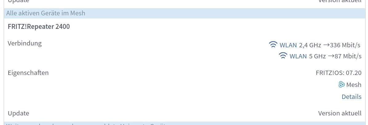

Die Balken sagen mir wie gut die Verbindung zur FritzBox ist?
Und die App wie gut die Verbindung zum Smartphone ist in dem Fall.
Dann ist die Formulierung in der App fĂŒr mich irrefĂŒhrend, oder ich hab heute zu viel oder zu wenig Kaffee getrunken đŸ€Ș

@cordura dann schau doch in der Fritzbox oder im Repeater nach mit welcher Geschwindigkeit die Verbindung zwischen dem Router und dem Repeater besteht, anstatt dich auf irgendwelche LEDs zu fokussieren.

Schalt mal in der fritzbox das 5ghz ab, so wie es aussieht (dein Screenshot) wird die Meldung verschwinden
Vermutlich: will der vorrangig 5ghz als backhaul, und da sieht es im Screenshot schlecht aus mit 87mbit, erklĂ€rt auch warum nur 48mbit im Speedtest ankommen, weil bei 5ghz netto Max 50% vom brutto geht und da dann der flaschenhals liegt, außerdem sieht es fĂŒr mich so aus als wenn bei wlan-koexistenz der Haken nicht drinne ist, dadurch empfĂ€ngt das 2,4 gigahertz natĂŒrlich auch mehr Störungen, was sich auch negativ auf die Geschwindigkeit fĂŒr alle in der Nachbarschaft auswirken kann!
Mein Tipp, Repeater nĂ€her den Router RĂŒcken bis die 5ghz Verbindung mit paar hundert Mbit angezeigt wird, im Router bei wlan-koexistenz Haken an (schafft dann mit 2,4ghz immer noch bis ca 70mbit netto) und dann noch Mal Testen, oder im besten Fall direkt Kabel legen und dafĂŒr dann die volle Leistung fĂŒr die clients von diesem Repeater nutzen!
PS: stell dein 5 gigahertz WLAN im Router mal auf Kanal ab 100 fĂŒr die Verbindung zum Repeater, das gibt der 5 gigahertz Reichweite noch mal ein sicherlich spĂŒrbaren reichweiten boost!
Eventuell hilft der Kanal sogar schon an deiner jetzigen Position, so dass du mit GlĂŒck zumindest mit 200 Mbit oder so zur Box verbunden bist, Falls fremde WLANs in der Nachbarschaft sind trotzdem aber noch den Haken fĂŒr WLAN Koexistenz anmachen!

NĂ€her geht leider nicht. Luftlinie ca. 5m.
Wo stell man das ein?
