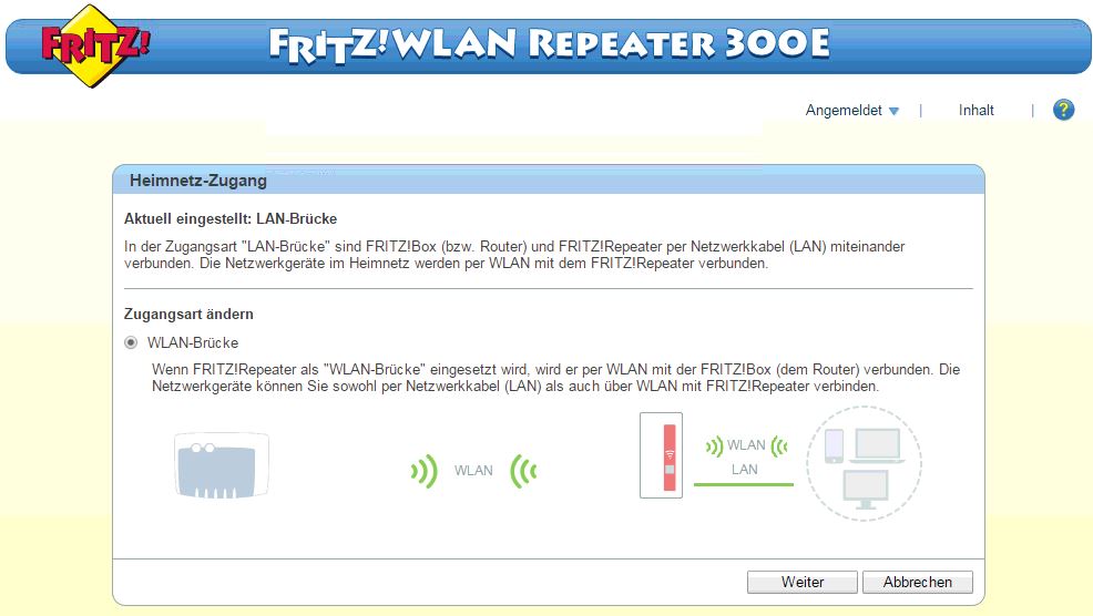

Ich selbst nutze (die verdammt überteuerte!) AVM Fritz! WLAN Repeater 300E(thernet).
Er hängt bei mir zwar an einer Fritzbox mit LAN-Kabel, aber auch WLAN geht.
Folgendes funktioniert perfekt (allerdings nur mit LAN-Kabel getestet!):
1. Eigene WLAN SSID+PW für Fritzbox (inklusive Gast-WLAN) und/oder
2. Eigene WLAN SSID+PW für Fritz WLAN Repeater (inklusive Gast-WLAN)
Wie sich dass bei WLAN --> WLAN Verbindung verhält....kann ich leider nicht sagen.

Ich habe mir jetzt einfach mal den Fritz Repeater 310 geholt, hat zwar leider keinen LAN Anschluss aber er hat das was ich brauche gemacht und funktioniert jetzt um einiges besser (auch wenn es immer noch etwas langsam ist).
Mal schauen vllt werde ich ihn durch das teurere Modell ersetzen welche dann auch einen LAN Anschluss hat aber derweil reicht es völlig aus :)
