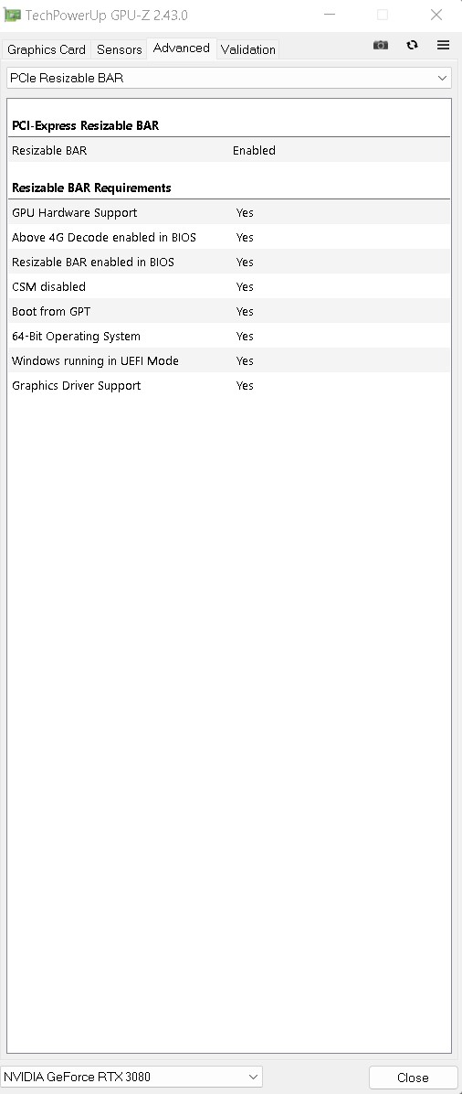

meine RTX 3080 12GB GIigabyte OC zeigt bei Bar 1 16 GB an.
Beide Karten meines Kollegen zeigen dort 256 MB an.
Stimmt da was nicht oder normal so?

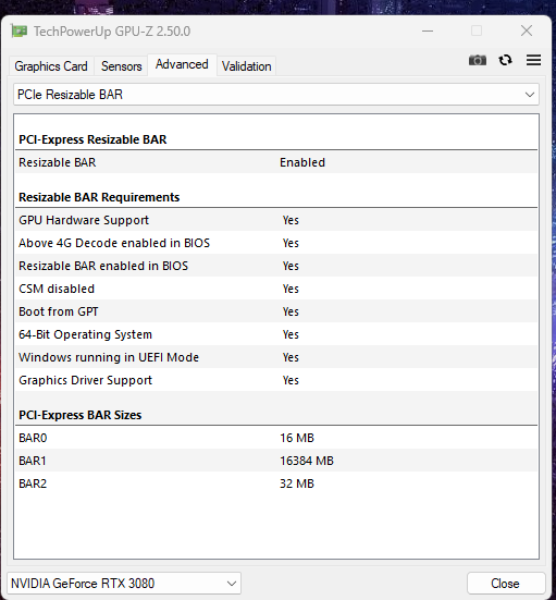

Bei meiner RTX 3080 10GB sieht das so wie angefügt aus. Liegt vielleicht an der GPU-Z-Version.

Habe die neuste Version.
Es sollte eig 256MB da stehen.
Bei mir sinds iwie 16 Gb.
Verwundert mich etwas
ohne ausschweifen zu wollen: 16GB bei bar1 sind richtig, 256MB an der stelle wären falsch (bzw. rbar wäre dann nicht aktiv).
darum geht es bei rbar doch: die cpu kann in einem stück auf den vram der gpu zugreifen und nicht in 256MB stückchen.
Reaktionen: up.whatever
das ist ja auch keine angabe zur grösse des vrams sondern der adressbereich, in dem der vram angesprochen werden kann.
