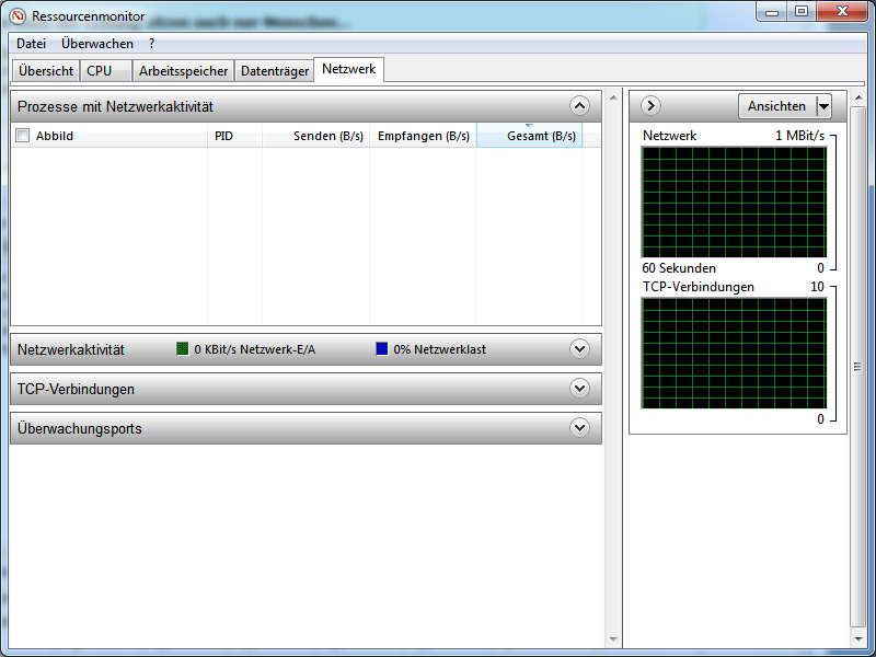

Wie der Titel schon sagt, lässt sich schon aus dem Titel des Threads erkennen: Der Ressourcenmonitor von Windows lässt sich nicht starten.
Dabei öffne ich das Tool über dem Taskmanager und es erscheint das typische Fenster... nur gibts ein Problem: Es wird zwar das ganze Interface angezeigt, allerdings leer ohne Aufzeichnungen.
Siehe Bild im Anhang.

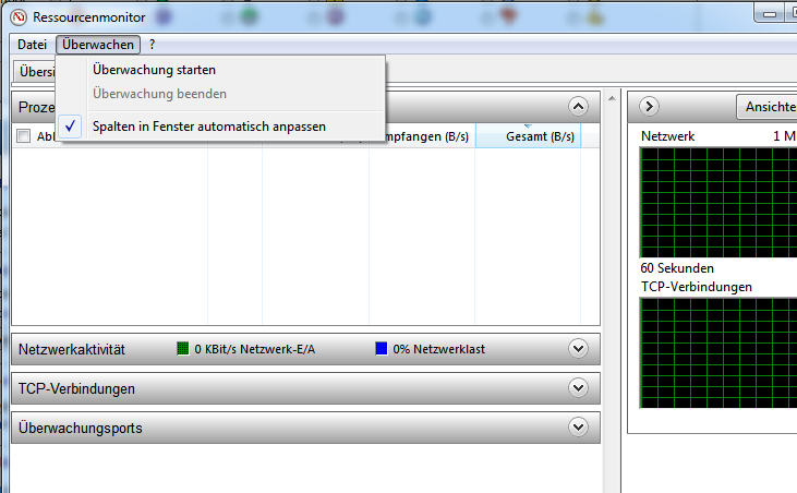

Wenn ich dann auf Überwachen klicke wird "stoppen" grau angezeigt und "Starten" schwarz, worauf ich auch draufklicken kann. (sh. Anhang)
Allerdings passiert dann nichts, und es ist als hätte ich nie drauf gedrückt. Und ich kann mich auch tot klicken und es startet einfach nicht :(

Na kein Wunder! Den gibt es auch nicht ;) Was du meinst ist der Ressourcenmonitor. Guck mal ob der startet ;)
Admin-Rechte? Schon neu gestartet?
Auch mit Adminrechten gehts nicht, und neu gestartet habe ich sicher schon 5 mal^^
Guck mal in die Ereignisanzeige ob da bzgl. des R-Monitors Fehlereinträge vorhanden sind.
Und was war nun die Lösung? Auch evtl. für andere Nutzer interessant mit solch einem Problem!
Ich musste den Ordner "rtbackup" löschen. Scheinbar gab es einen Installationsfehler o.ä. (so habe ich das aufgefasst), da ich mit Tuning Progs nie was auf dem Hut hatte.
Danke nochmal für das Stichwort Ereignisanzeige
