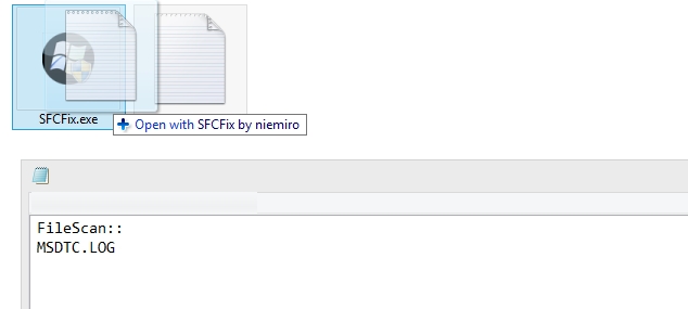

Könntest das versuchen :
http://www.sysnative.com/niemiro/apps/SFCFix.exe
einmal laufen lassen
wenn das nicht hilft dann:
Dann eine textdatei erstellen z.b textdatei.txt
und den inhalt da rein kopieren
FileScan::
MSDTC.LOG
textdatei nehmen und in die sfcfix.exe veschieben,
die logs dann heir posten

Ich denke das problem hat sich bereits gelöst
