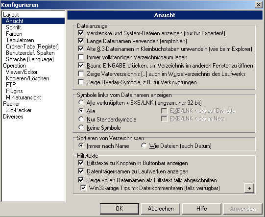

Der Totalcommander benötigt auch die Einstellungen wie der Explorer um System/versteckte Dateien anzuzeigen. Du kannst es aber beim TC in der Konfig einstellen.
@ werkam
verändert die Einstellung beim TotalCommander auch die Systemeinstellung, oder betrifft es nur die Ansicht im TotalCommander selbst?
