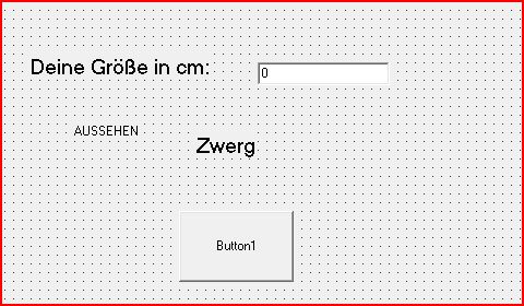

Hallo
Hab da nen kleines Problem: Ich möchte ein Proggi schreiben, wo ich meine Grösse angebe, und der sagt ob ich ein Ries, normaler oder kleiner Mensch bin:D
Also der Compiler meldet mir dauern unkompatible Typen:string und integer
Code:

Kann mir jmd helfen um das Graphisch zu machen?
