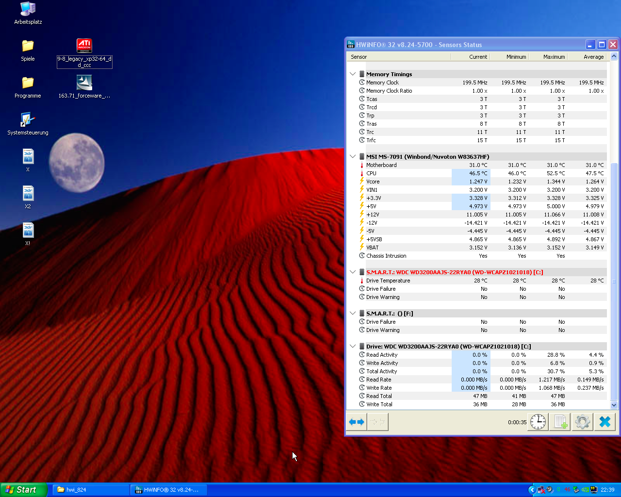

So, nach einigen Tagen mal ein Update. Hatte leider nicht so viel Zeit, um mich drum zu kümmern, wie ich gern wöllte.
Ich bin immer noch der Meinung das es am Board liegt.
Warum bin ich der Meinung?
Habe mit HWinfo mal Spannungen auslesen lassen (mit dem Seasonic), vorrausgesetzt es hat die richtig ausgelesen hat, hat das Board Spannungsprobleme.
Habe das Seasonic in meinen aktuellen Gaming PC verfrachtet und Spannungen auslesen lassen, da ist alles im Grünen Bereich. Habe da aber jetzt nicht weitergetestet, wie es sich beim Einschalten mit der Sicherung verhält.
Danach das Fractal Design Ion in den Retro PC verfrachtet, damit startet er nicht (richtig). Kommt nur zum Post Screen mit dem Pentium 4 Logo, der Post Screen der Nvidia Grafikkarte kommt gar nicht. Und dann tut sich nichts mehr, Board gibt auch keine Akustische Fehlermeldung. Strom scheint alles zu bekommen. Anscheind ist das Fractal Design Ion nicht abwärtskompatibel.
Alles wieder zurück gebaut und es läuft so wie vorher.
Ein Test mit dem Seasonic und einem Gigabyte P35 DS3 hat erst mal die Spannungswerte, aktueller Gaming PC plus Seasonic bestätigt.
Schlussendlich, wird es jetzt ein "Neubau". War auch nicht mit der Leistung zufrieden, gab Abstürze. NFS Underground 2 und Serious Sam 2 laufen auf mittleren Einstellungen nicht zufriedenstellend.
