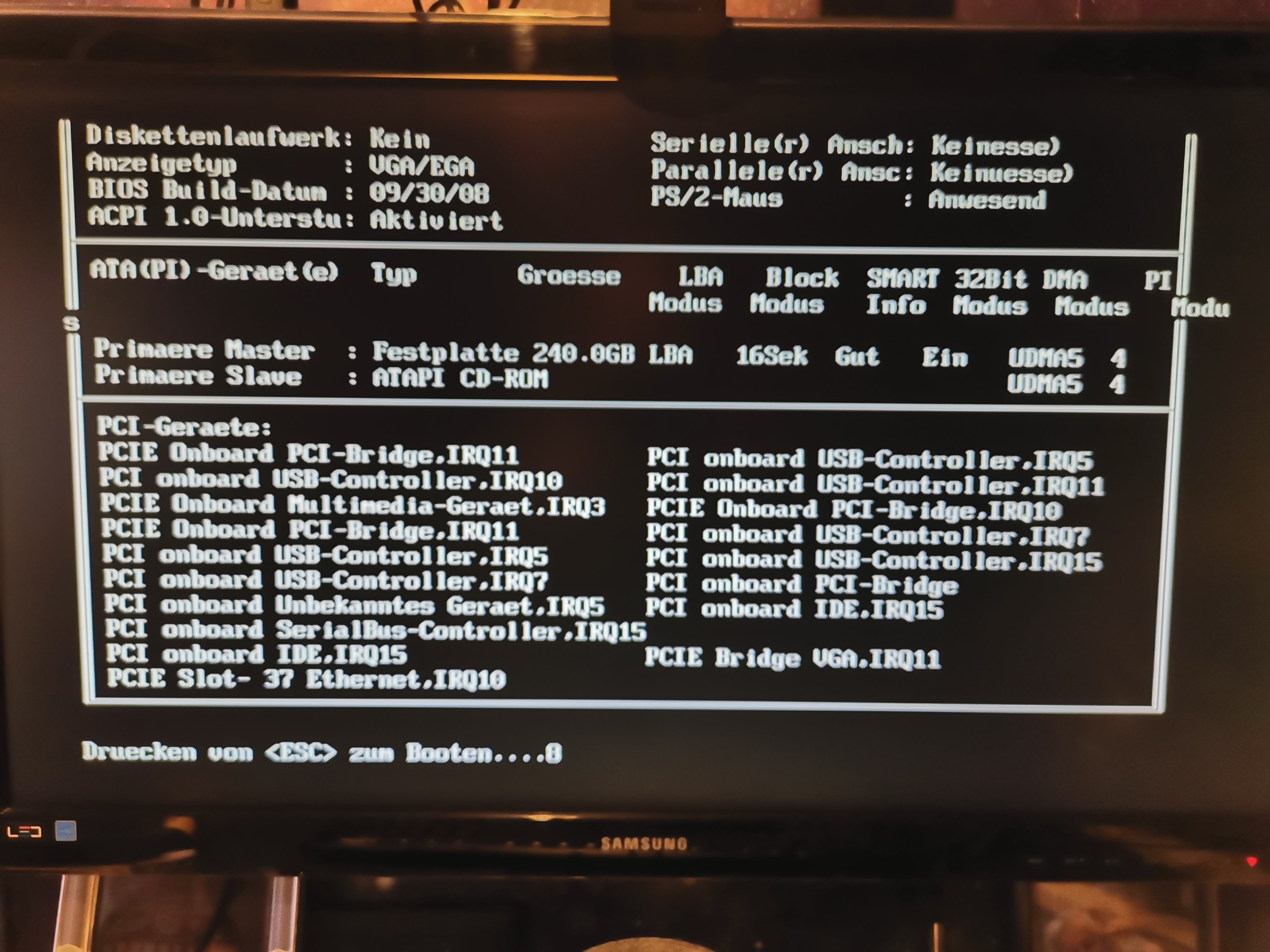

Ich bin dann irgendwie auf die IRQs gekommen weil ich im BIOS die Einstellung gefunden habe, die Zuweisung für die Gpu habe ich abgeschaltet und dann hätte ich den Gpu Treiber installieren können wenn mir Netframework 4 nicht fehlen würde, was im Windows Update ist, was ich aber nicht installieren kann.
Ich habe mal ein Bild vom IRQ Screen gemacht und angehängt.
Sieht man dort Auffälligkeiten? Ein paar IRQs sind ja mehrfach belegt. Ist das normal?
