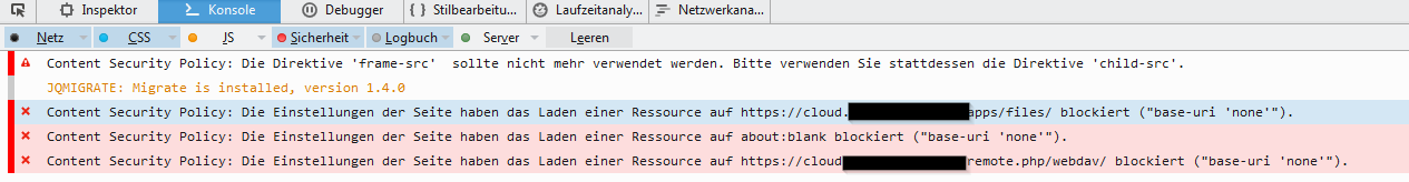

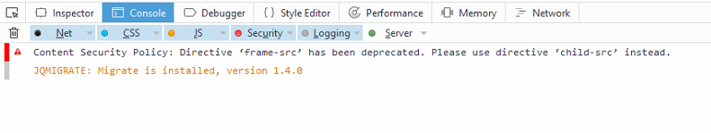

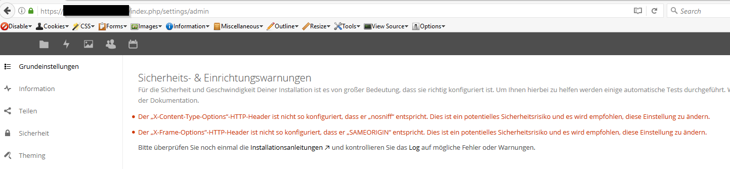

Der Webserver hat konkret NextCloud drauf. Das spuckt mir in der aktuellen Konfiguration folgendes aus:
So wie ich das sehe macht das nginx jetzt das SSL, nicht der Websever auf dem NextCloud läuft. Wie müsste denn hierfür die Konfig aussehen?
Vielen Dank für eure Hilfe.
Füge das innerhalb des server blocks ein und starte den nginx mit configtest neu.
add_header X-Frame-Options "SAMEORIGIN";
add_header X-Content-Type-Options nosniff;
add_header X-XSS-Protection '1; mode=block';
Das Nginx Modul ngx_http_headers_module sollte hierbei bereits aktiviert sein.

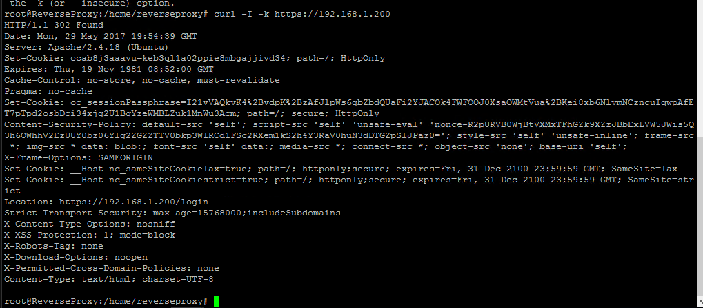

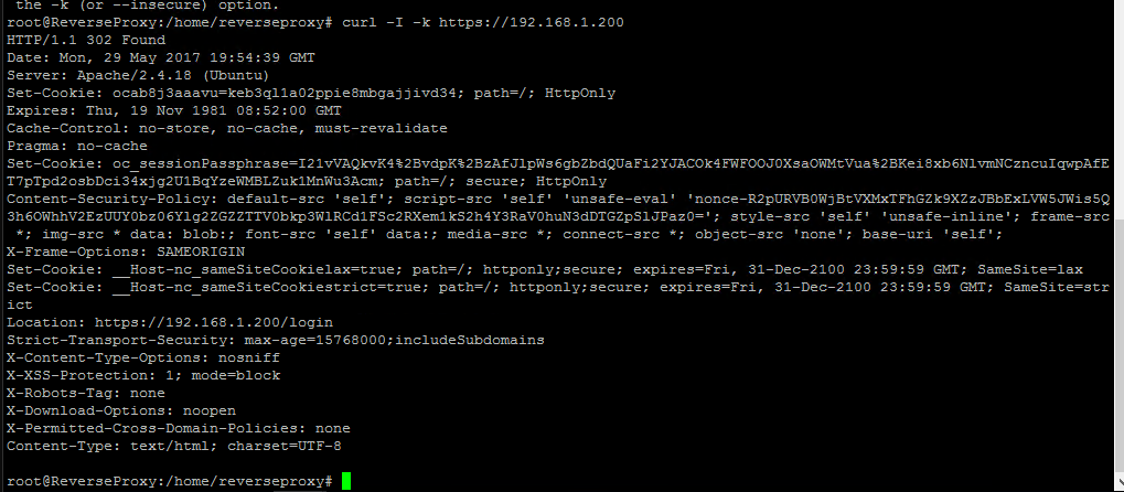

Hier noch die Abfrage vom Reverse Proxy an den Webserver über https
Edit. Rufe ich den Webserver von einem Testclient in der DMZ auf, also einfach über https://192.168.1.200, dann ist die integrierte https Prüfung soweit ohne Beanstandung.
nunja, soweit tuts ja erstmal. Ich frag mich nur obs der richtige Weg ist SSL am reverse proxy zu terminieren, aber vielleicht muss das auch so weil er sonst garnicht routen könnte.

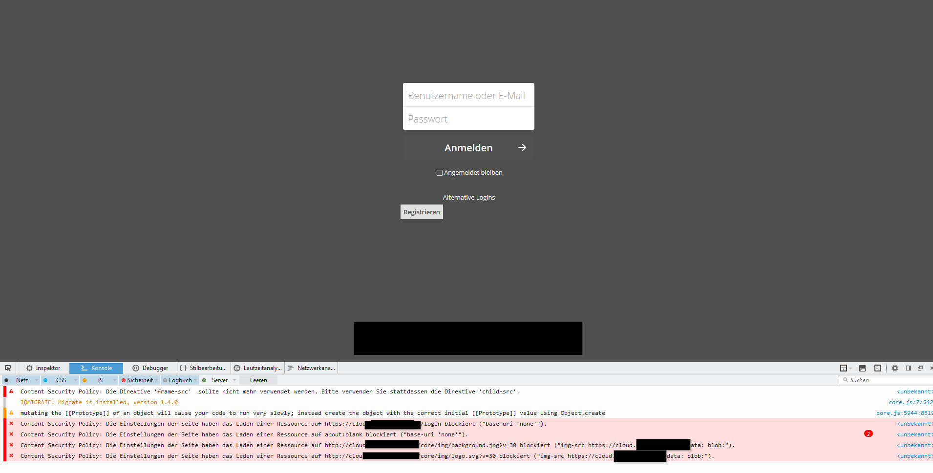

Irgendwas passt noch nicht 100%. Zb fehlen die svg icons unter activity log hinterm reverse proxy.
Ideen?
Config.php oder nginx config? :(
Sorry, ich blick da nicht mehr durch :D Könntest du erklären, wie das Setup von dir aussieht? Die Office-Cloud hostest du?
Yes. Sry haha, also nur eine Route.
Internet - > reverse proxy (nginx) - > cloud.xx.de VM webserver (apache2)
Auf letztem läuft auf Port 80 nextcloud und im Docker Port 9980 das Office collabora.
Läuft alles smooth. Ich denke es ist ein nextcloud Bug dass manche icon und svg Pfade nicht korrekt geroutet werden. Bekomme das als Fehler im Browser dass eine Ressource nicht geladen werden kann. Mach noch nen bild nachher

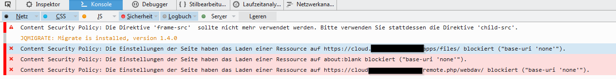

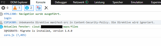

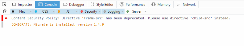

[Refused to load the image 'http://cloud.xxx.de/core/img/logo.svg?v=30' because it violates the following Content Security Policy directive: "img-src 'self' data: blob:".
Komisch is dass wenige theme sachen über http aufgelöst werden sollen

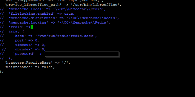

Das ist kein Bug, dir fehlen einfach folgende Properties in der Nextcloud-config:
'trusted_proxies' => ['10.11.1.1'],
'overwriteprotocol' => 'https',
'overwritecondaddr' => '^10\.11\.1\.1$',
10.11.1.1 ist hierbei mit der IP deines Proxys zu ersetzen.
wird sofort getestet vielen Dank!
Edit: scheint irgendwie nix gebracht zu haben.
Policy thema?

Schalte ich den Memcache ab dann gehts auf einmal
CSP Header:
Code:
add_header Content-Security-Policy "default-src 'self'; script-src 'self' 'unsafe-inline' 'unsafe-eval'; img-src 'self' https://cloud.xxxx; base-uri 'none'";
Probier es aber erstmal ohne den script-src Teil.
ah okay mach ich sofort. Seit neu aufsetzen des Redis Servers tuts aber. Hab auch noch bei NGINX auf HTTPS2 umgestellt. Fluppt echt mega für dass es von meinem server mit 10 Mbit Upload kommt.
Edit: Könnte auch nen Problem mim Firmen Proxy sein, zumindest was die Fehler bei CSP angeht.
Rufe ich in ner VM mit Tethering auf bekomme ich nur noch das:
ganz ohne den eben von dir vorgeschlagenen Eintrag :)
Stand jetzt tuts. Auch das ändern von Background und Logo schlägt durch, das machte davor Probleme.
@ Home:
@ Work:
Die Header Anpassung schlägt nich durch, also hier im Firmen Netz bekomme ich denselben Fehler nach wie vor.
Welche Header werden denn ausgliefert?
framce-src ist in CSP Level 3 "un-deprecated" :freaky:
Welchen Client hast du in der VM? Vielleicht ist da CSP deaktivert, sodass er das einfach ignoriert.
Ich poste nochmal die aktuelle Konfig:
