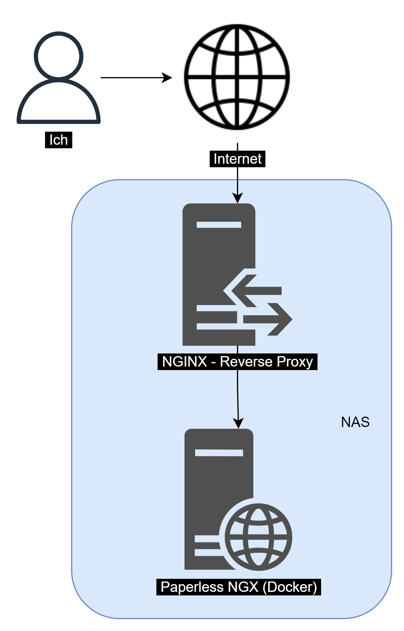

Zum Aufbau, bzw. wie ich darauf zugreifen möchte:
  • Ich greife unterwegs von meinem Smartphone auf Paperless NGX zu.
  • Dazu rufe ich eben mypaperless.mydomain.com auf. Die Domain besitze ich und ein DynDNS Eintrag auf mein NAS ist eingerichtet (andere Apps funktionieren).

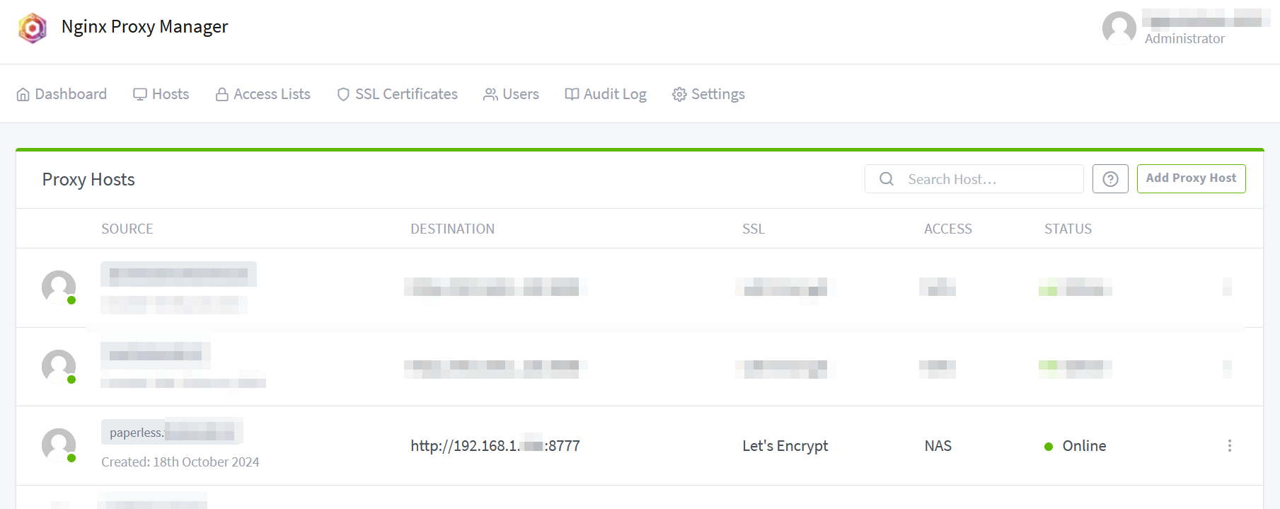

  • Auf dem NAS läuft Nginx und verwaltet unter anderem die Zuordnung von mypaperless.mydomain.com auf 192.168.1.100:8777 (die IP vom NAS und der Port von Paperless NGX).
  • Der Reverse Proxy (Nginx) leitet mich, wie konfiguriert, zur Paperless Webseite weiter, öffnet aber zuvor seine eigene Loginmaske. Dieser erste Loginschirm habe ich eingerichtet, damit man nicht so schnell "einbrechen" kann. Das Passwort ändere ich regelmässig und hat eine anständige Länge.

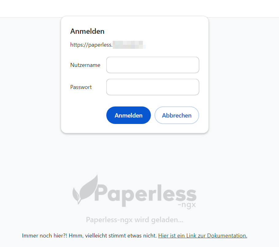

  • Jetzt werde ich wieder zu dieser Loginmaske geworfen und werde nicht an Paperless weitergeleitet. Früher hat das funktioniert.

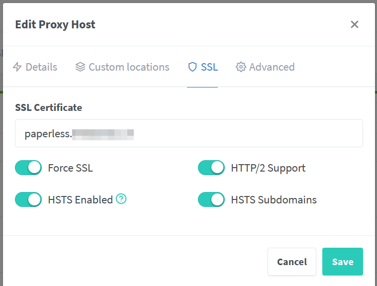

Die Einstellungen auf dem NGINX sehen so aus:
Die anderen Einstellungen habe ich so belassen.
Die Access List müsste auch passen, da die anderen Dienste die gleiche Access List hinterlegt haben und dort klappts.

Beim Aufrufen der DevTools, bevor ich etwas eingebe, sehe ich:
401 heisst "Unauthorized" und ist ähnlich zu 403 "Forbidden". Ich werde nicht weitergeleitet, weil die benötigte Authentifizierung nicht passt oder fehlt. Ich weiss jetzt aber nicht, ob das früher auch schon so war :(
