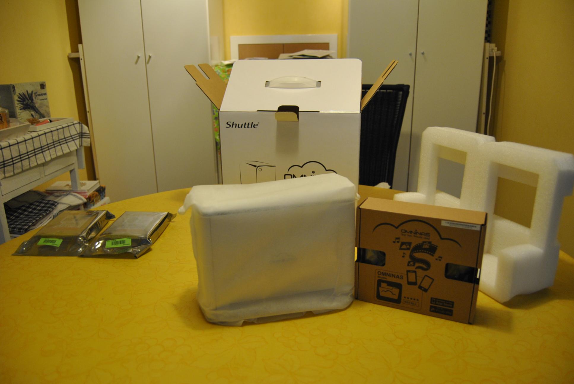

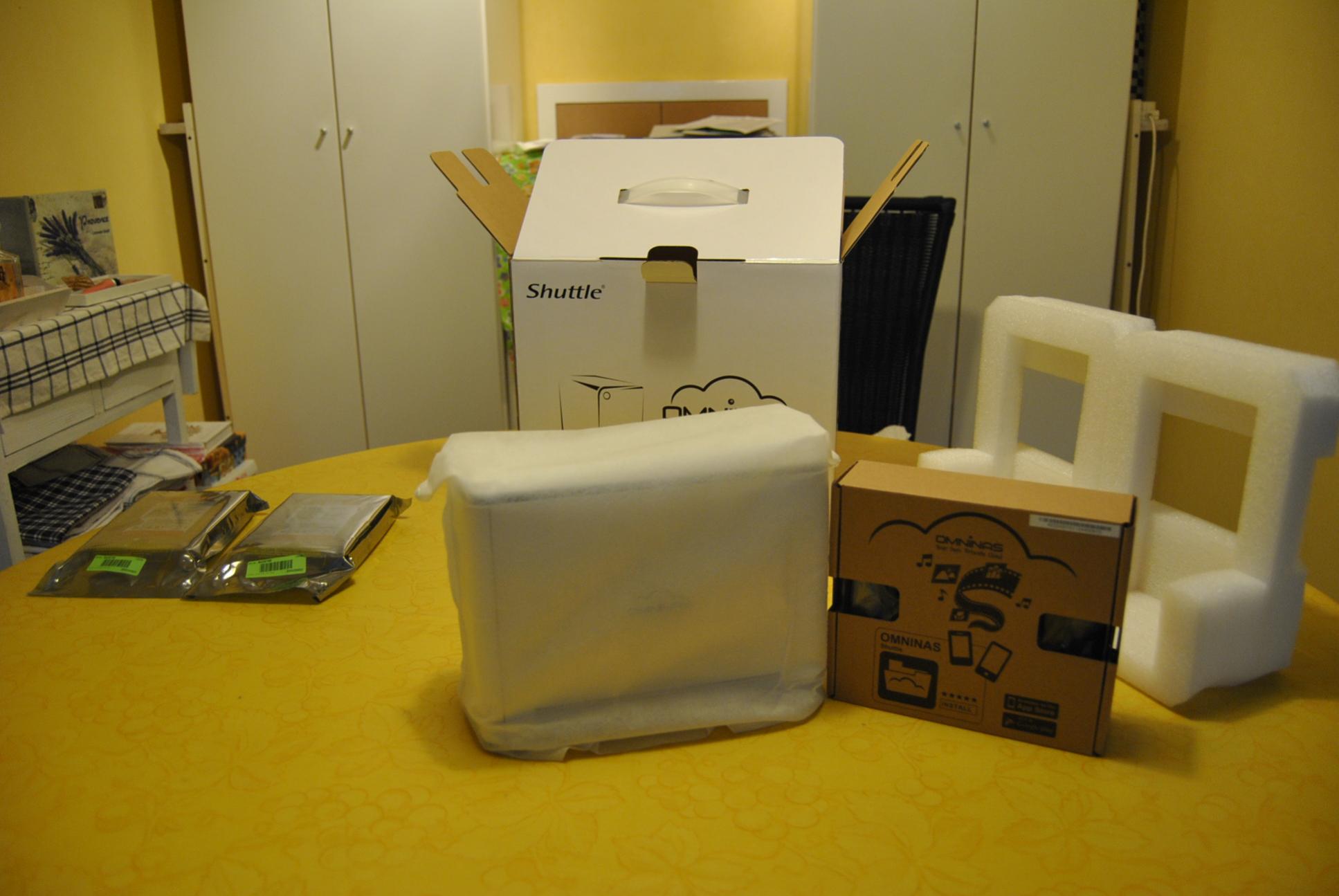

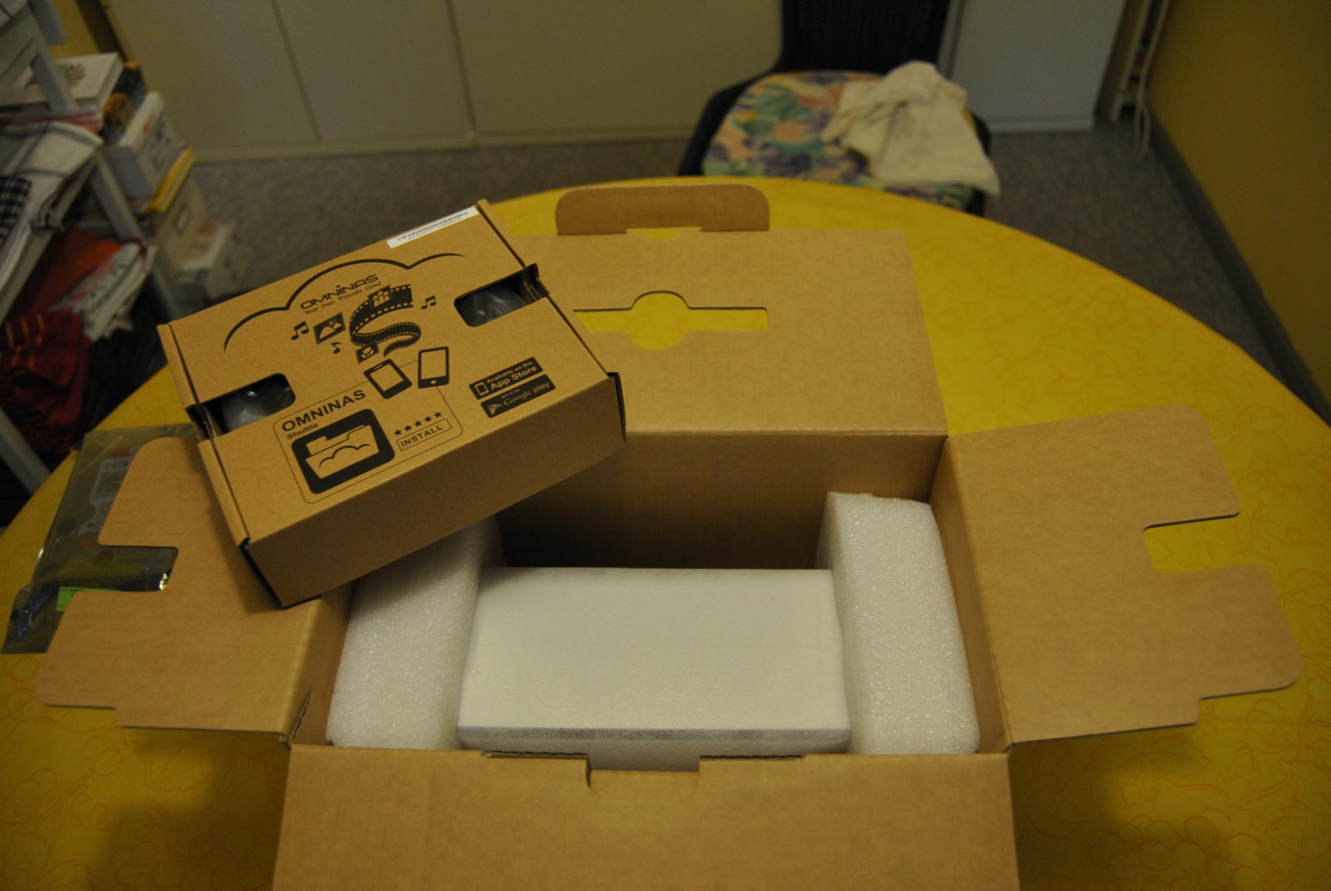

Unboxing und optische Eindrücke - Hardware:

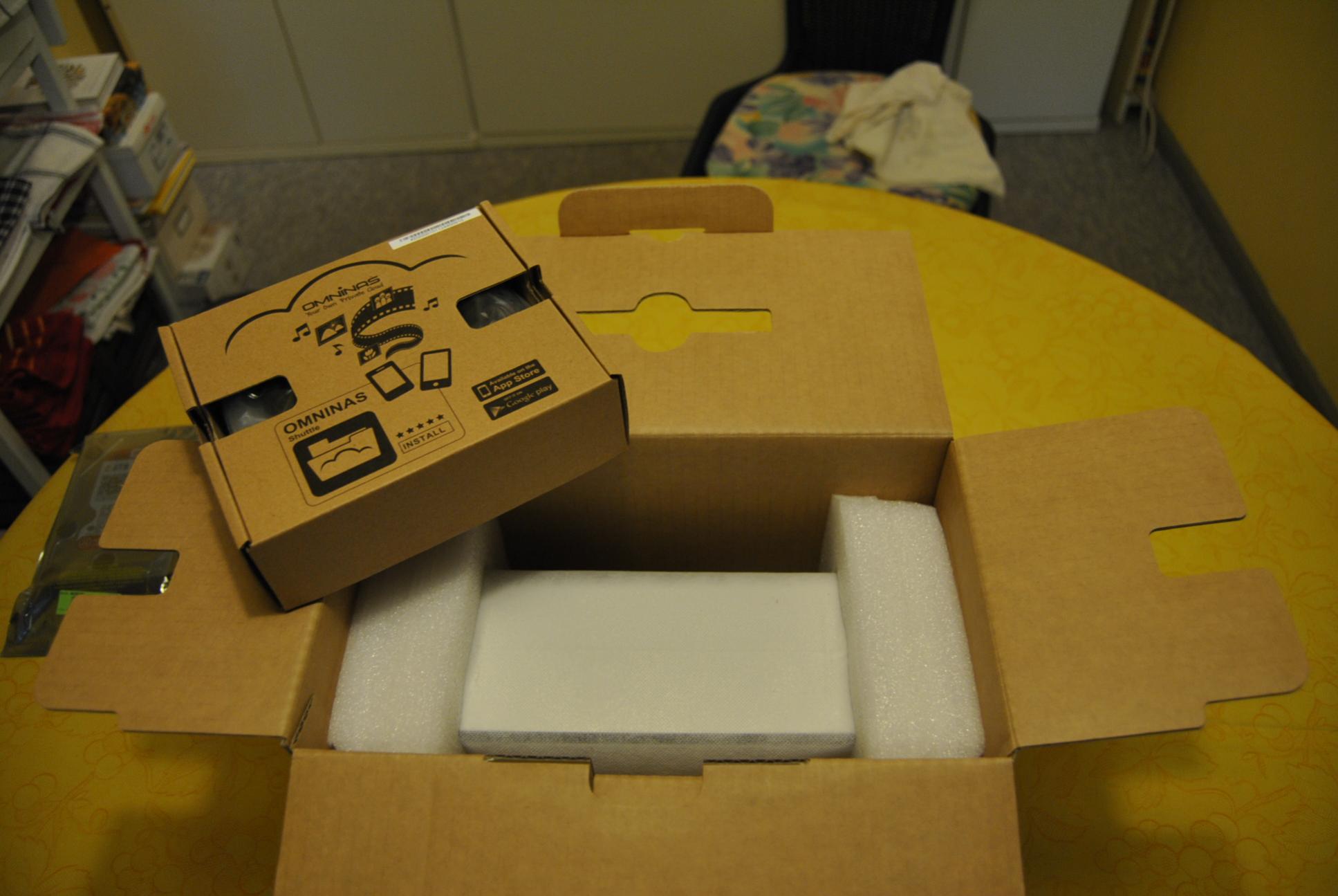

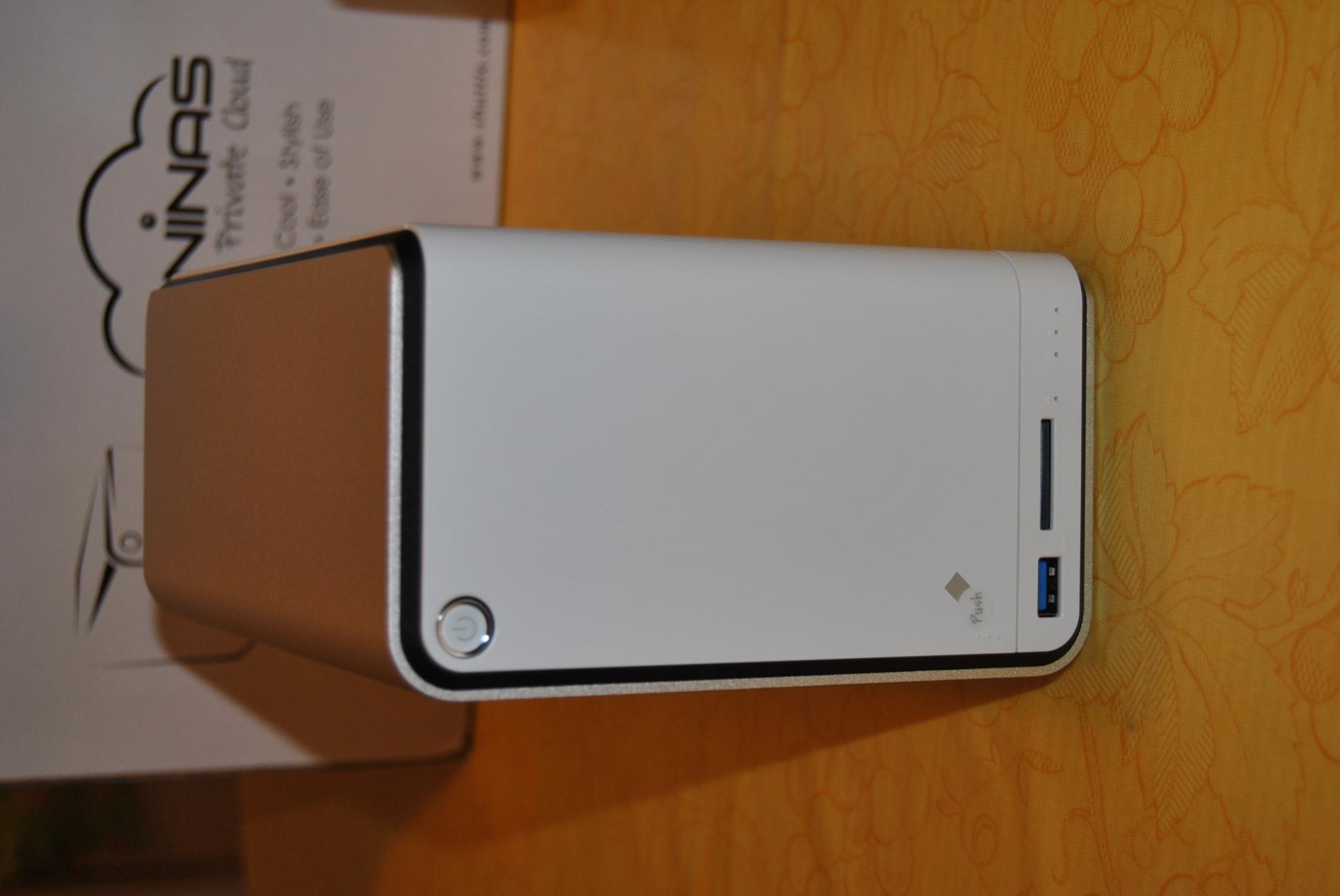

Die Verpackung ist gut und ist nicht kompliziert zu öffnen. Wenn man den Karton öffnet, dann sieht man als erstes eine kleine Kartonverpackung mit dem zusätzlichen Lieferumfang. Auf dem Karton ist der Hinweis, dass es zu diesem Gerät im Shop vom iOS und Android eine entsprechende App für das NAS gibt. Dass das NAS-Gehäuse in eine Art Stofftuch gepackt ist, lässt das ganze nochmal hochwertiger wirken. Ich sage bewusst eine Art von Stofftuch, da ich nicht glaube, dass es Baumwolle oder ein andere natürlicher Stoff ist.
Wenn man das Gehäuse dann aus der Verpackung rausholt, dann spürt man die mehr als 2 Kilo. Es vermittelt einem aber wieder diese Hochwertigkeit, die einem auch der Tastsinn bestätigt. Die Hülle besteht zur Hälfte aus Alu und die andere aus Plastik, welches sich aber auch hochwertig anfühlt. Der Plastikteil „rotiert“ um die Z-Achse und der Aluteil um die X-Achse. Nimmt man das NAS so in die Hand, dann fühlt es auch kühl an.

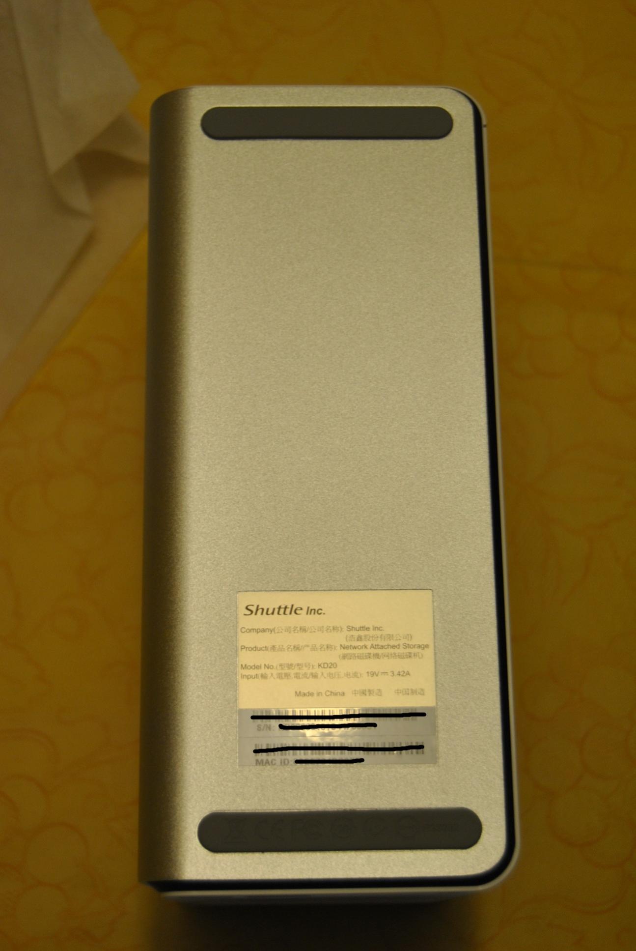

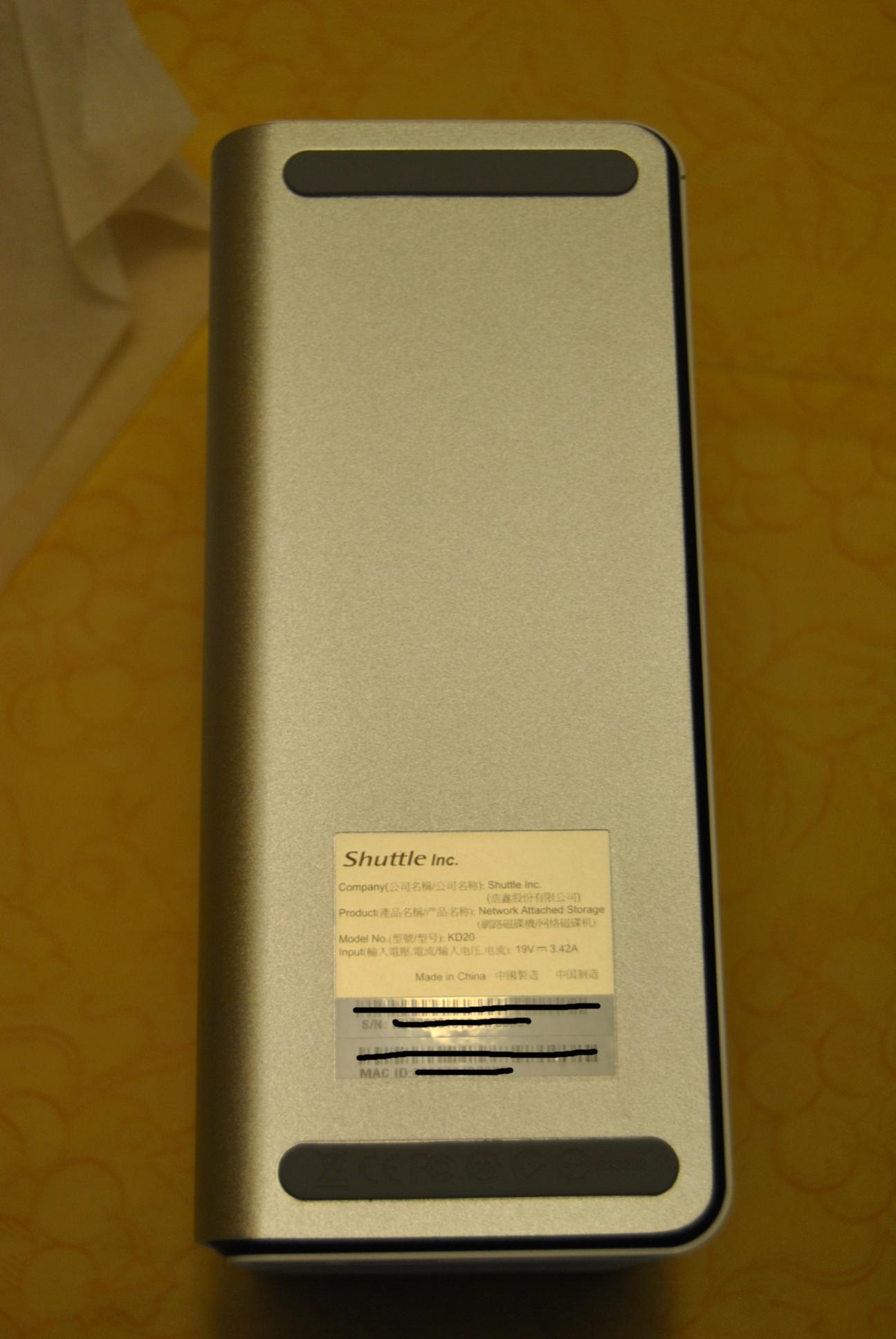

Sieht man sich die Unterseite an, dann fallen einem direkt die gummierten Füße auf, die bis zu einem gewissen Grad eine Rutschfestigkeit bieten, die sehr gut ist. Die Füße wirken vllt. auch etwas Geräusch- und Vibrationsdämmend.

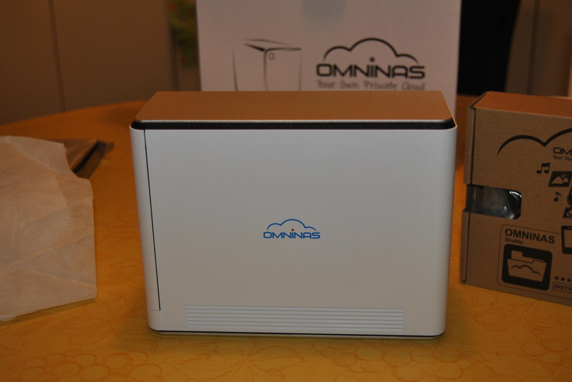

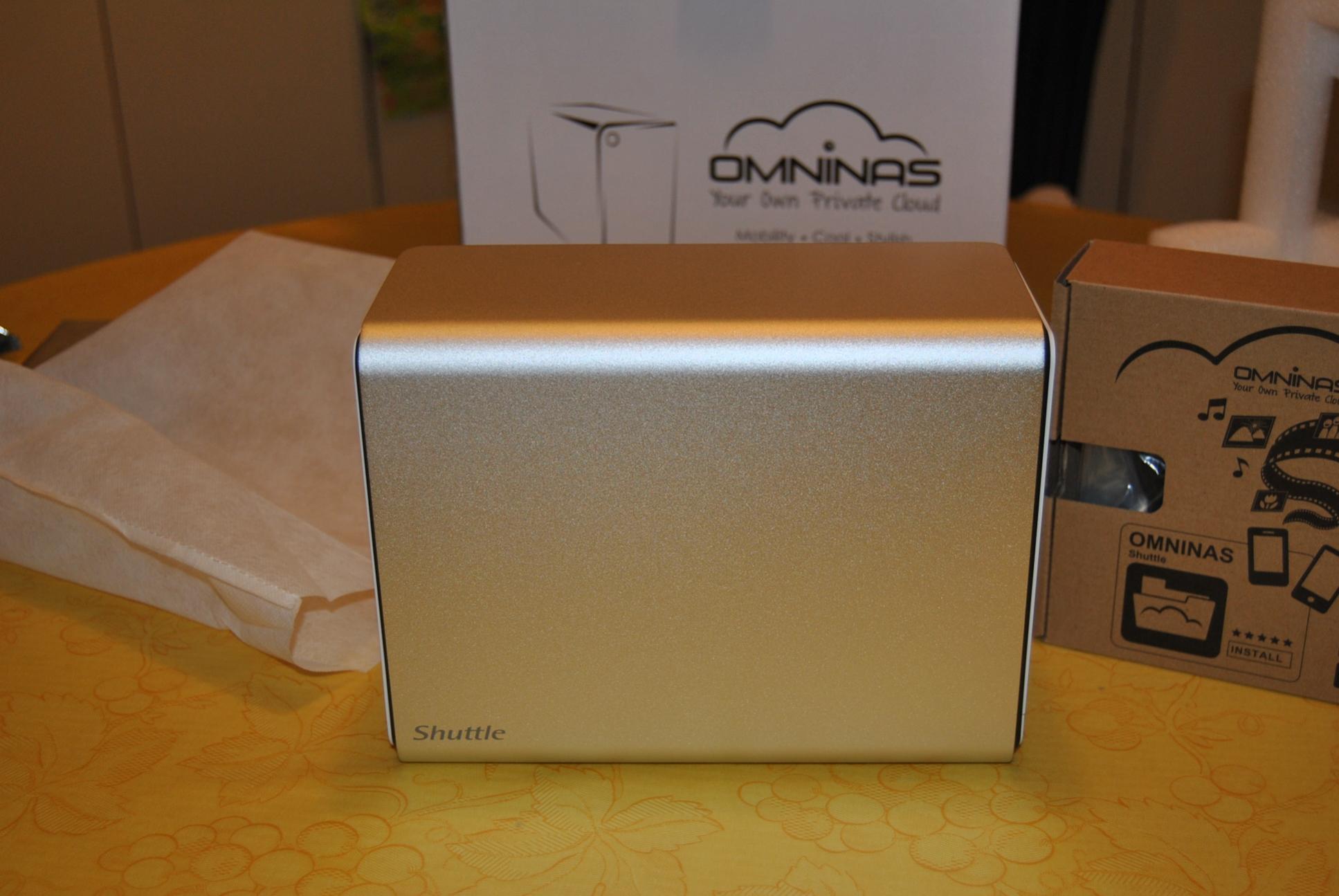

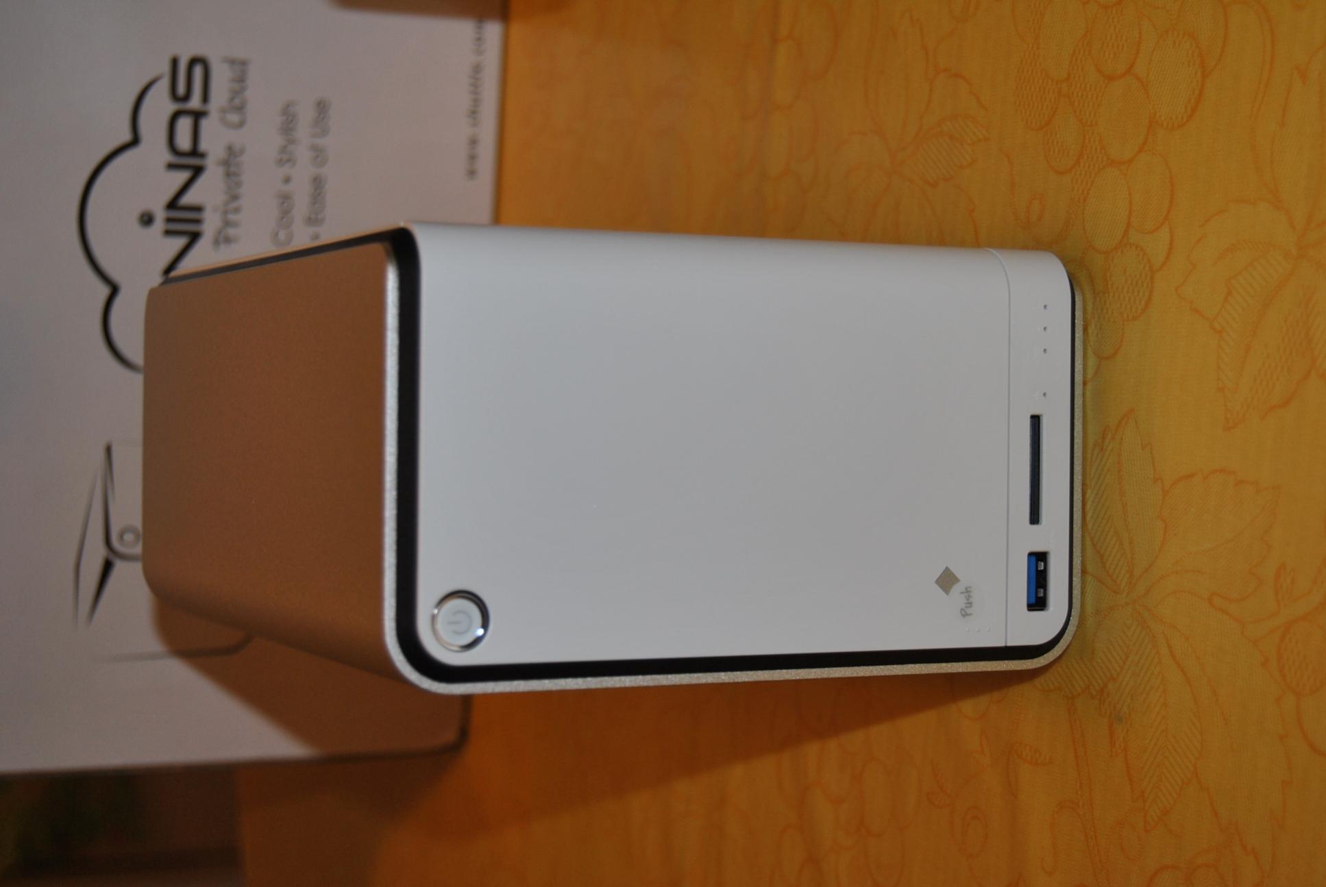

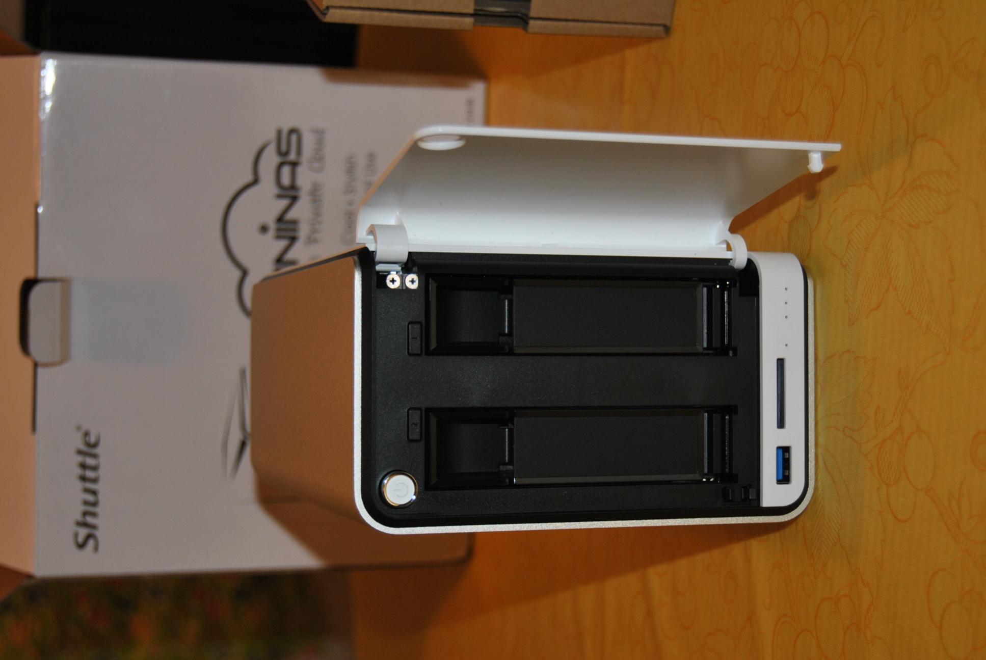

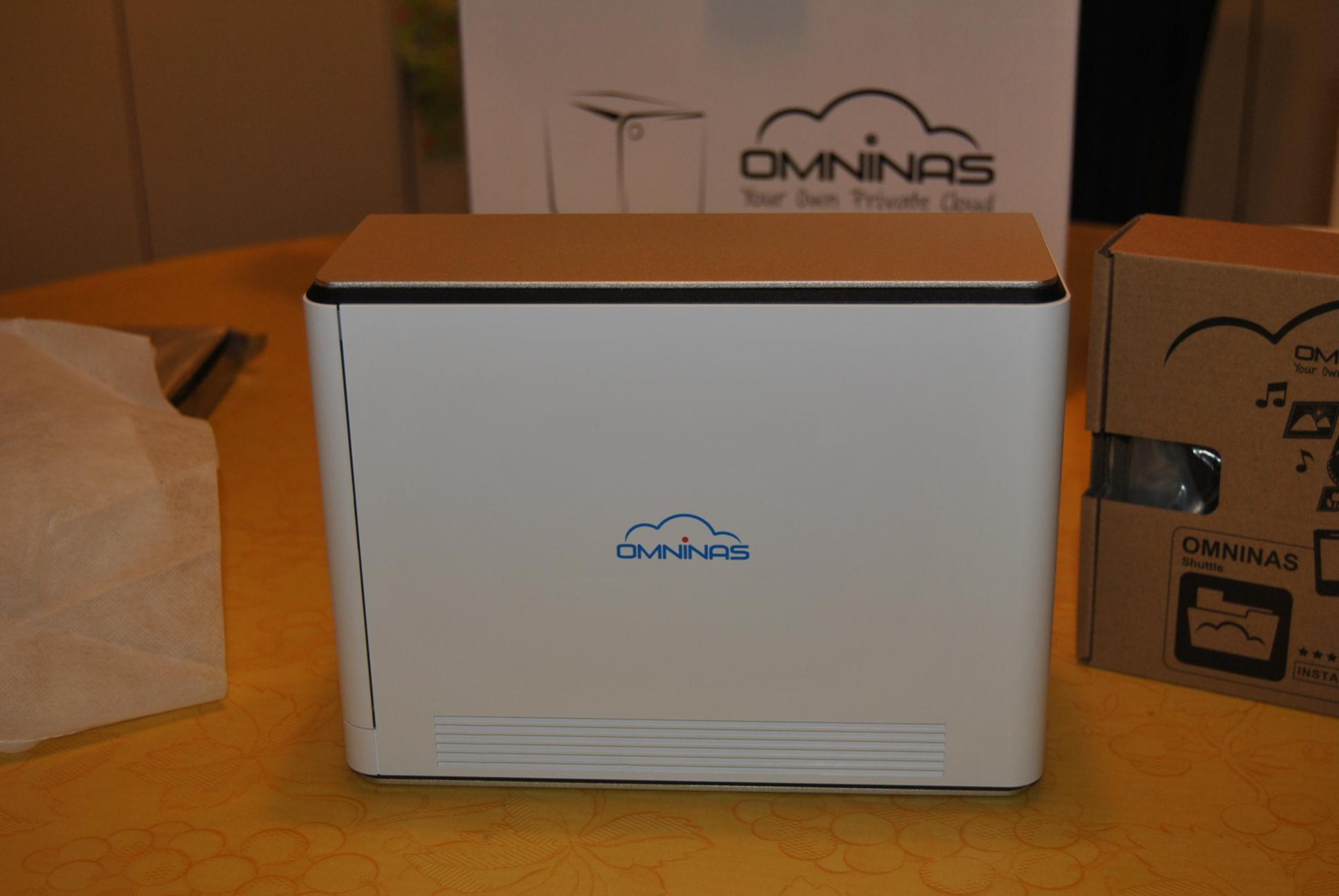

Schaut man sich das NAS von vorne an, dann sieht man auf der Gehäusetür einen Aufkleber links unten mit der Aufschrift „Push“, der einem den Hinweis gibt, wie das NAS zu öffnen ist. Vorne finden sich zudem ein USB 3.0 Anschluss, sowie ein SD-Karten-Slot, sowie weitere kleine LED-Lämpchen und oben der Einschaltknopf.

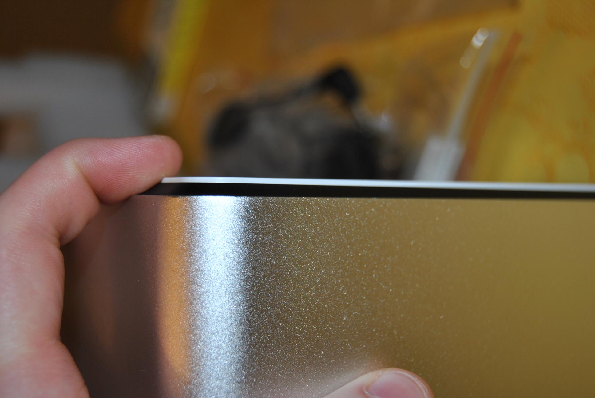

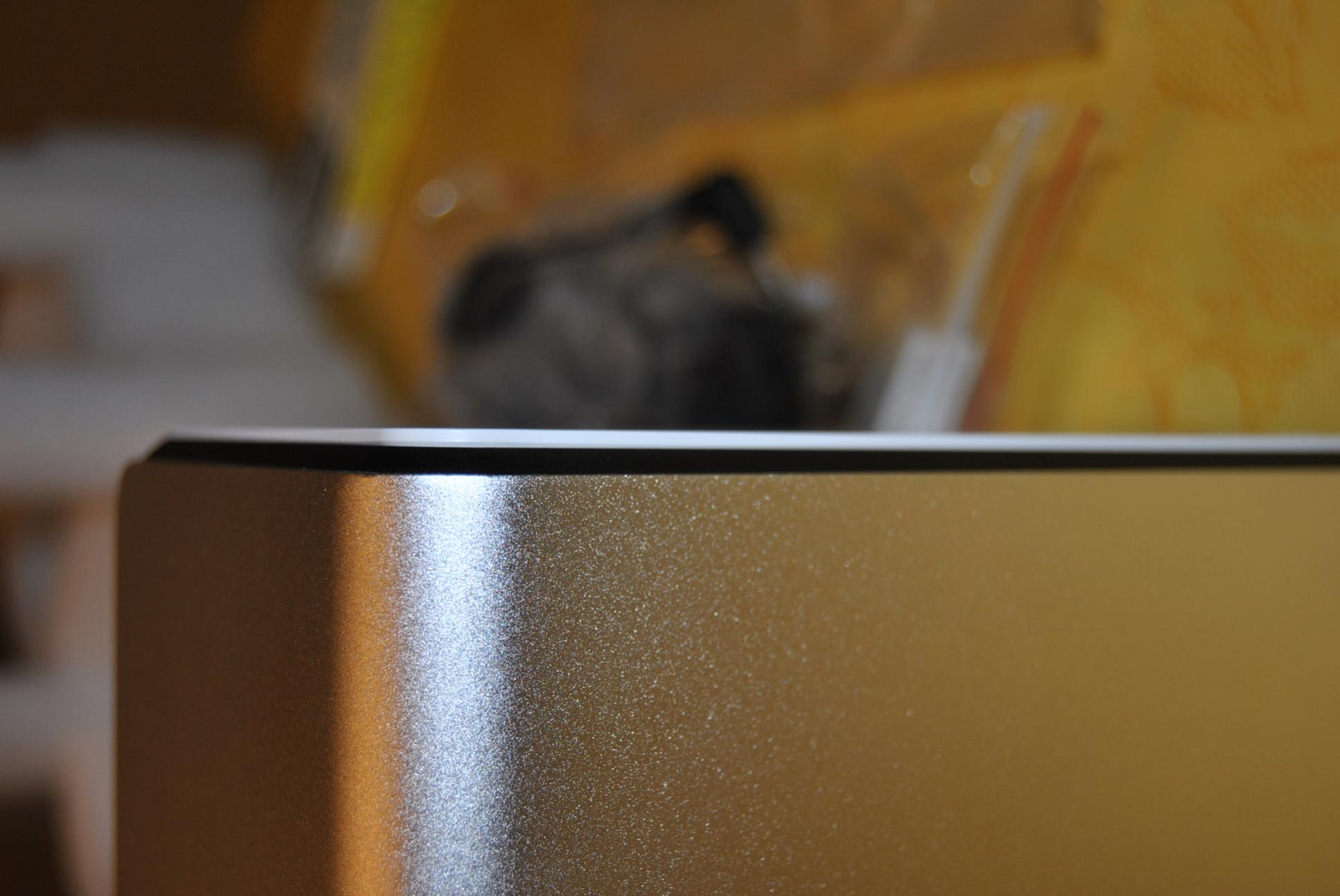

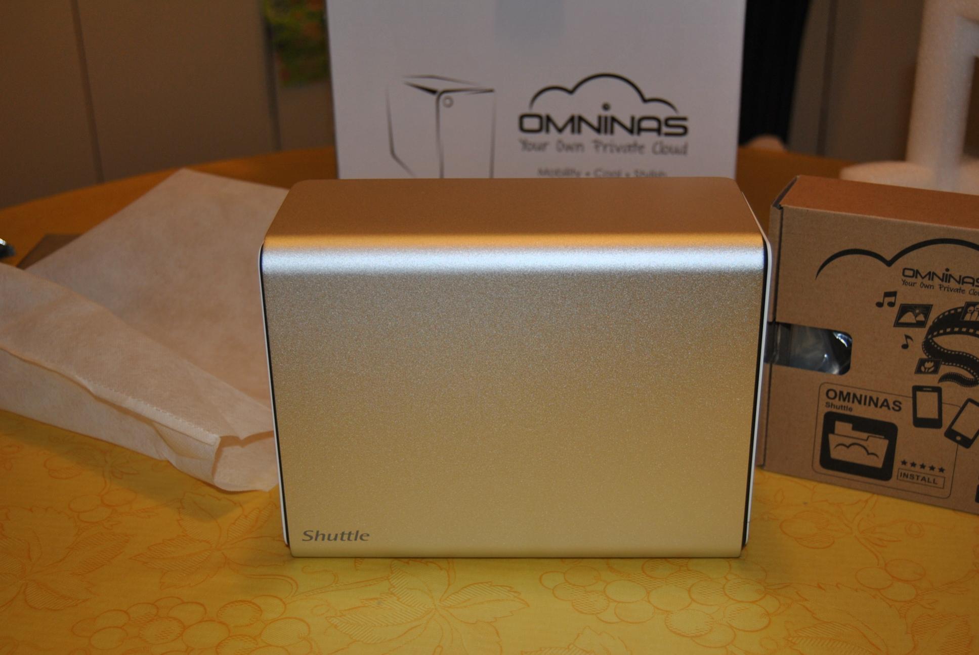

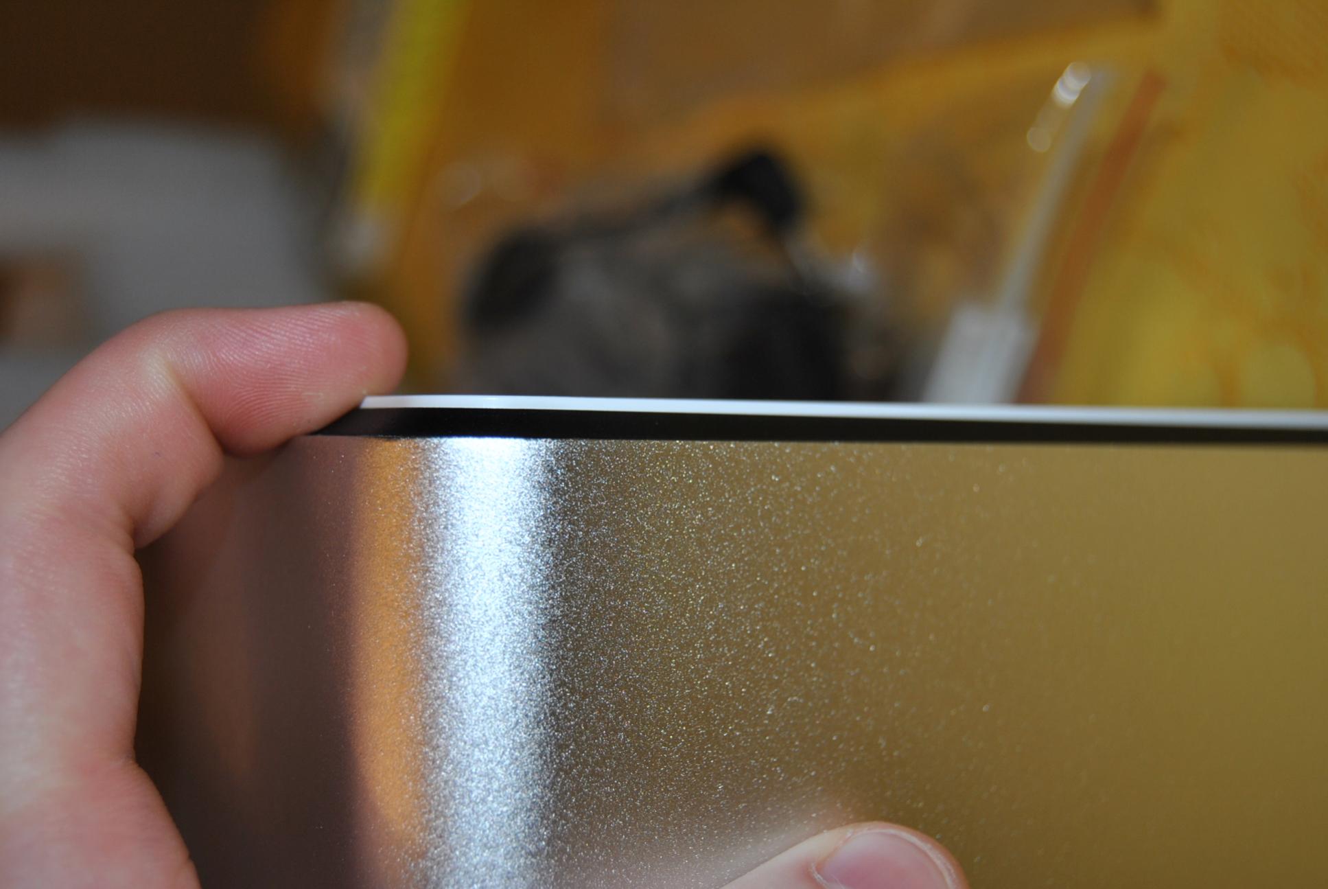

Die Flanken des NAS sind wie schon erwähnt von unterschiedlichem Material und nicht weiter erwähnenswert, bis auf das, dass die Plastikseite Lüftungsschlitze hat.

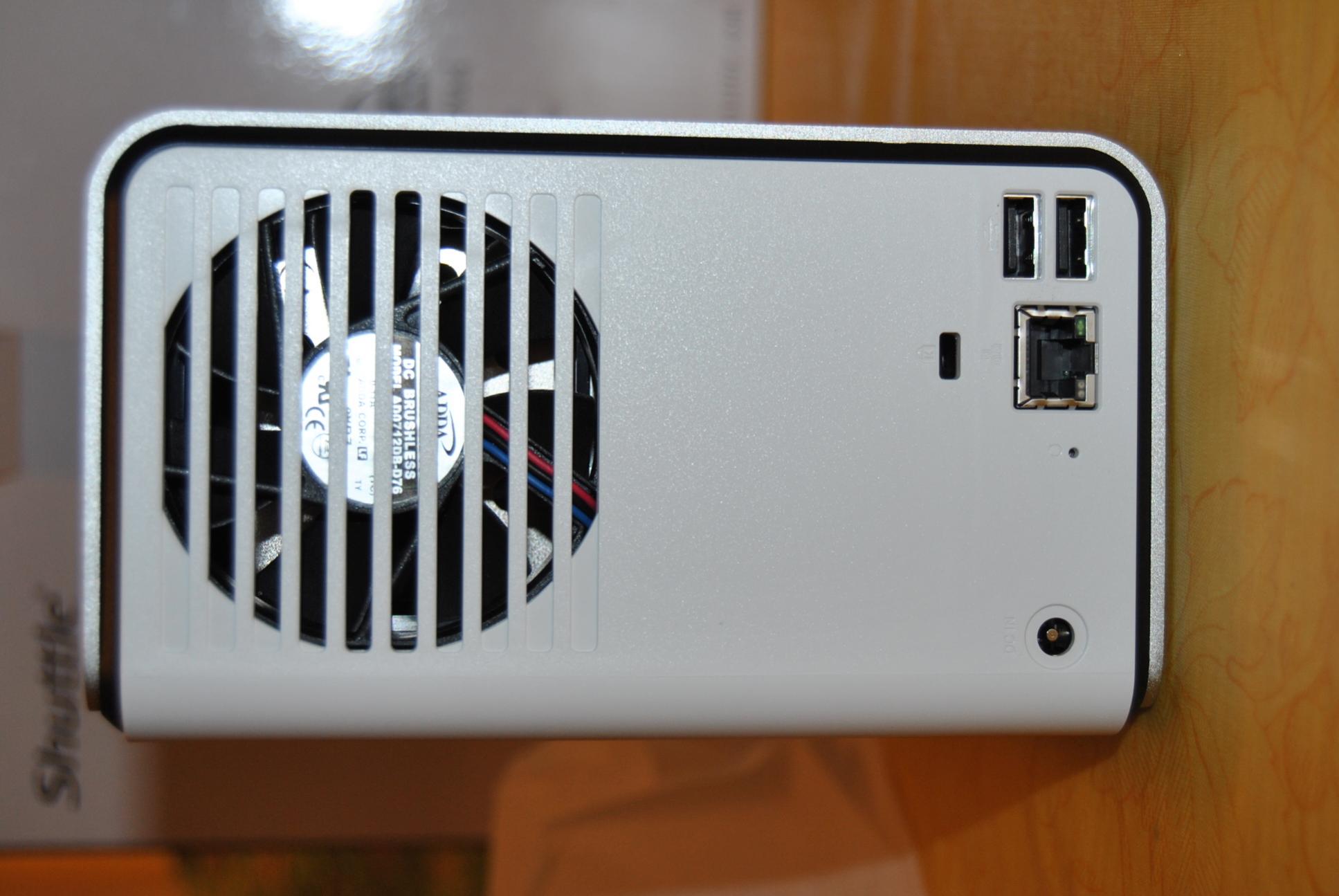

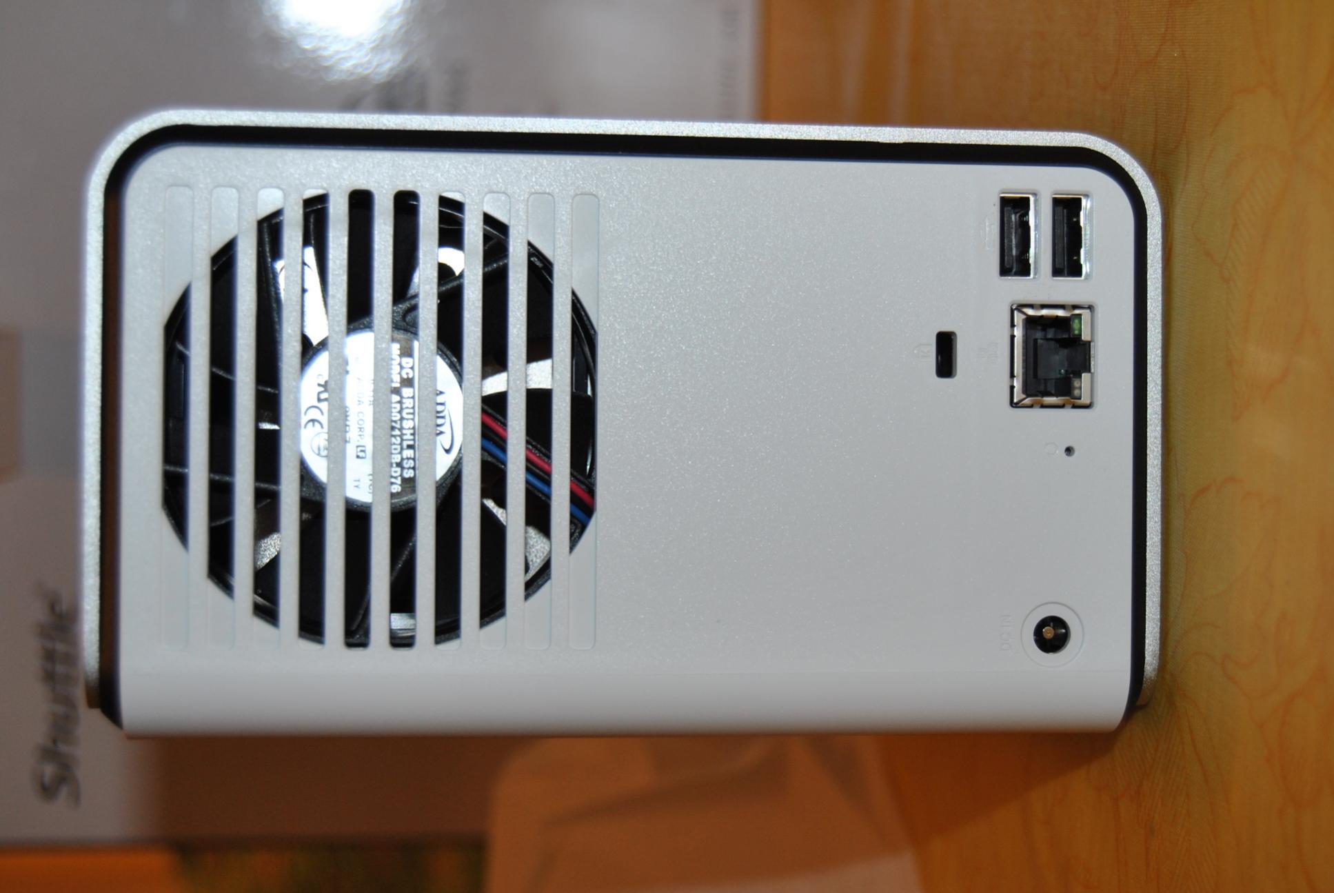

Hinten sieht man zunächst den 80mm-Lüfter. Es gibt den Stromanschluss, ein Kensington-Lock, 1Gbit LAN-Anschluss und zwei USB 2.0 Anschlüsse. Man übersieht dabei fast das Resetloch neben dem LAN-Anschluss.

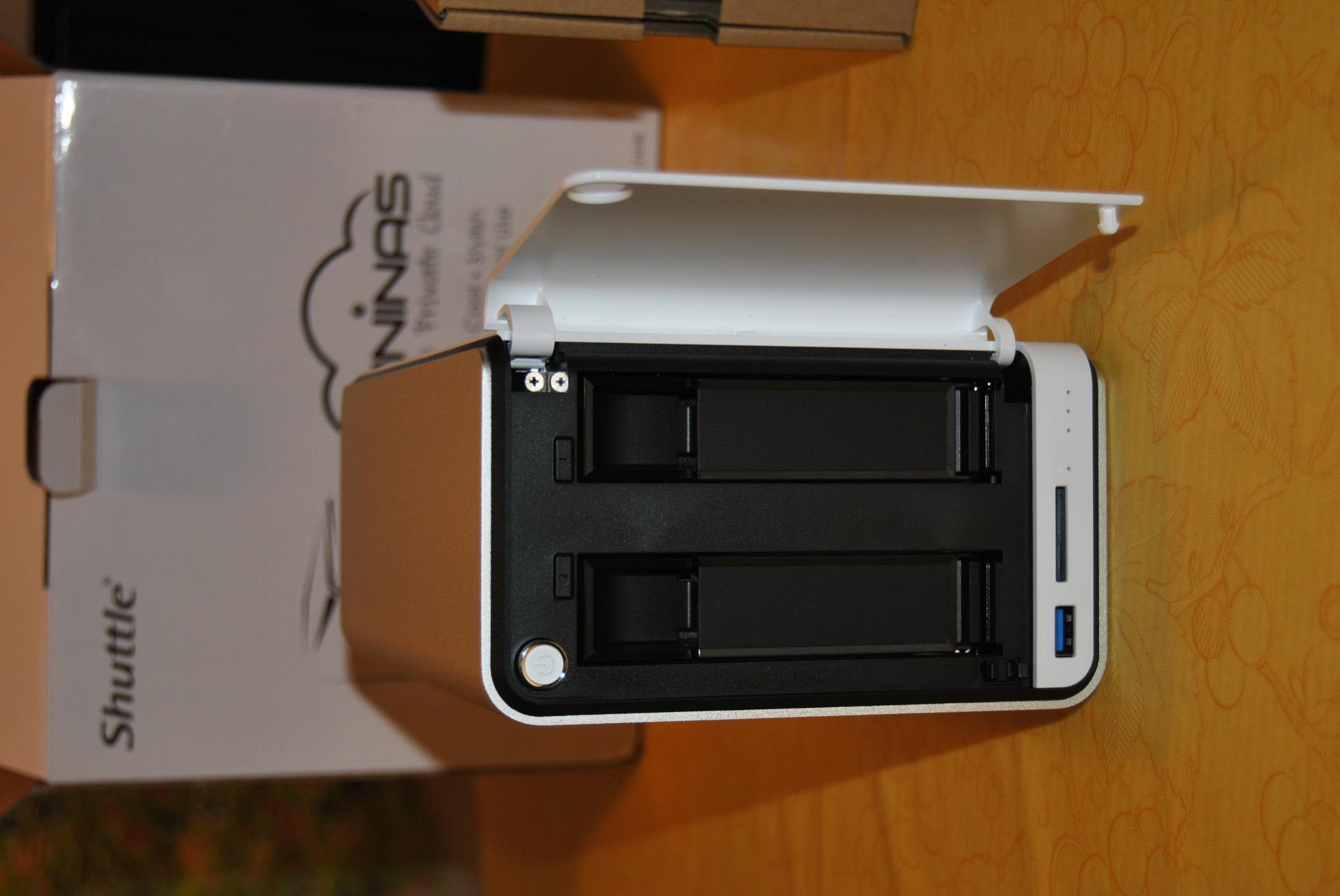

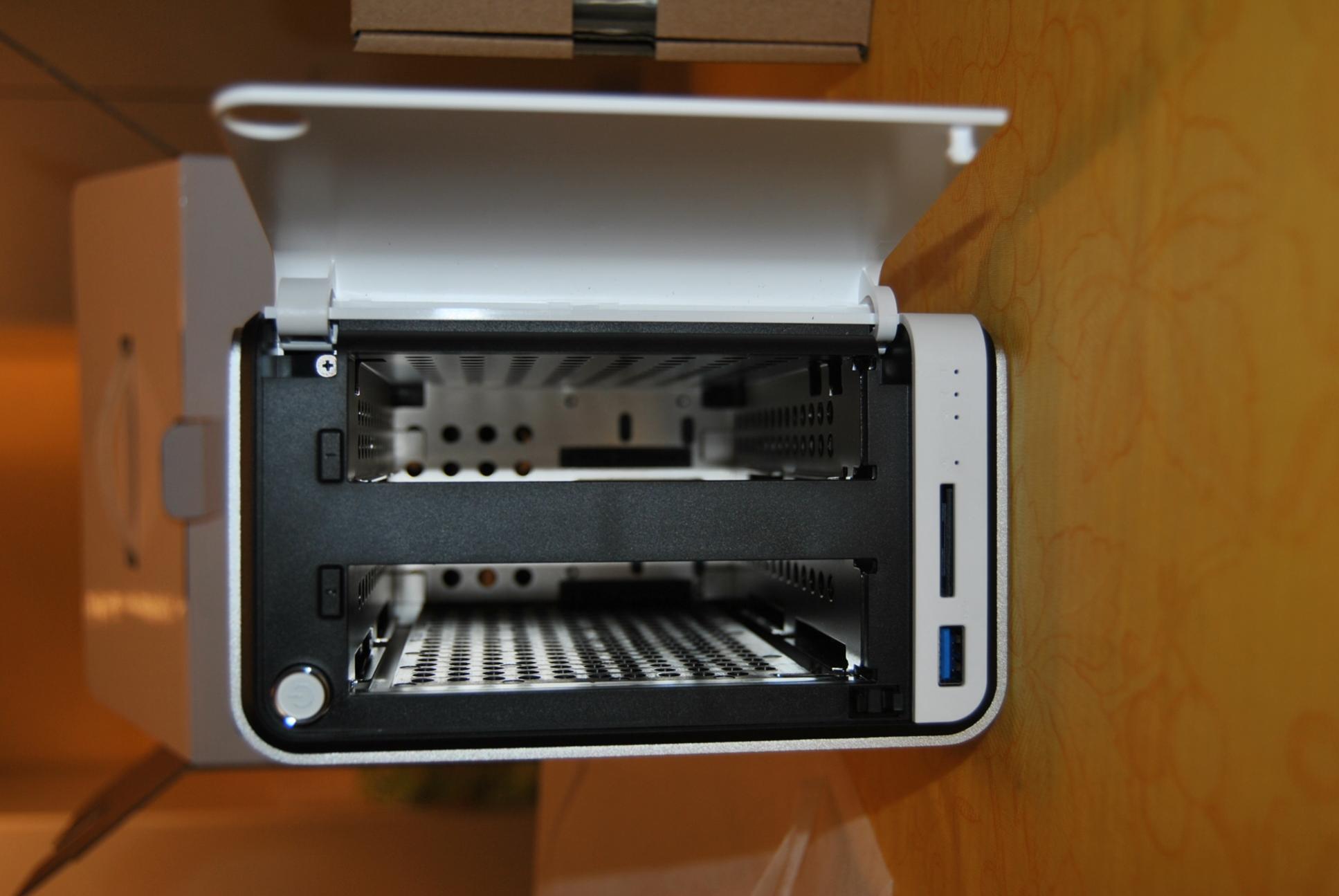

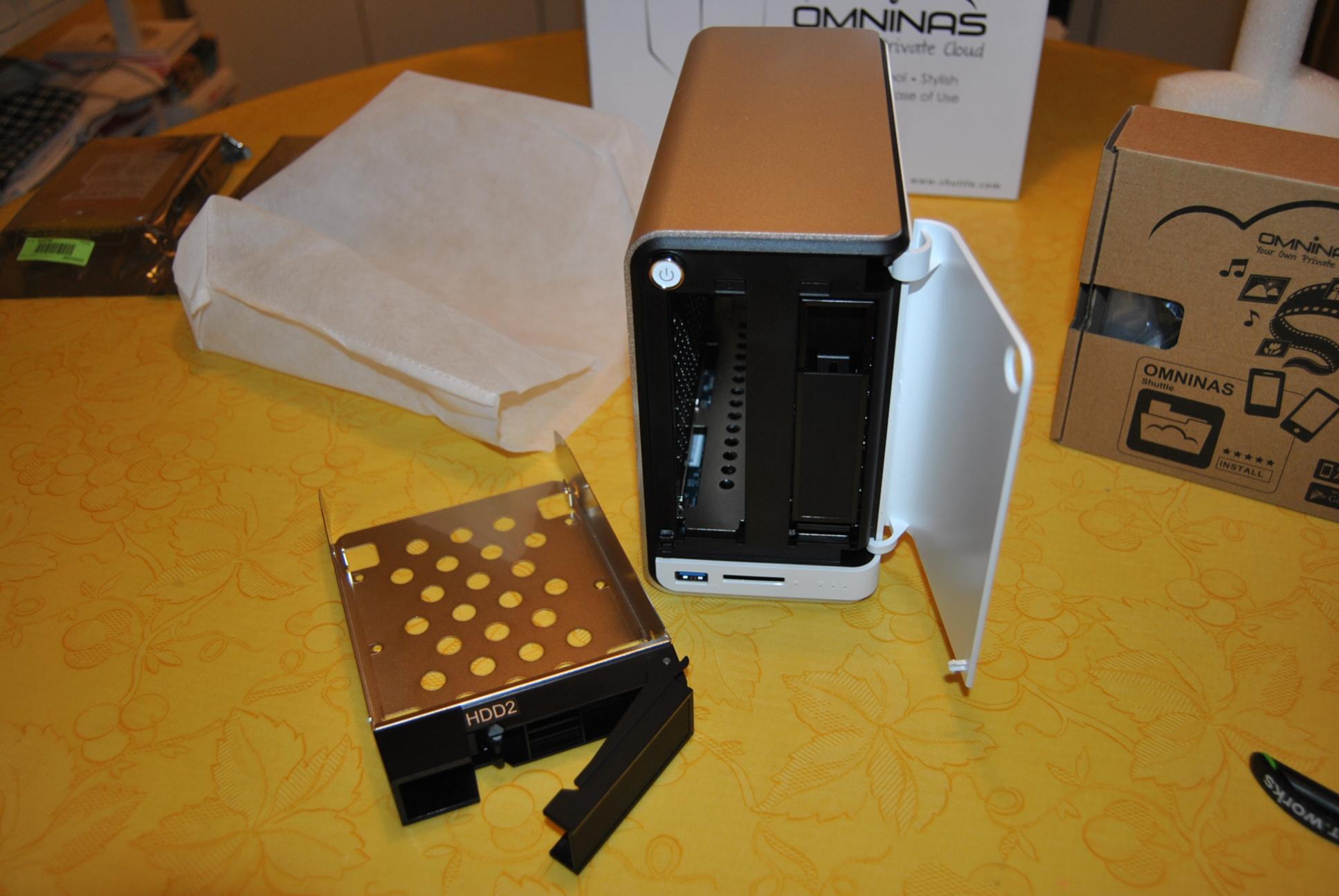

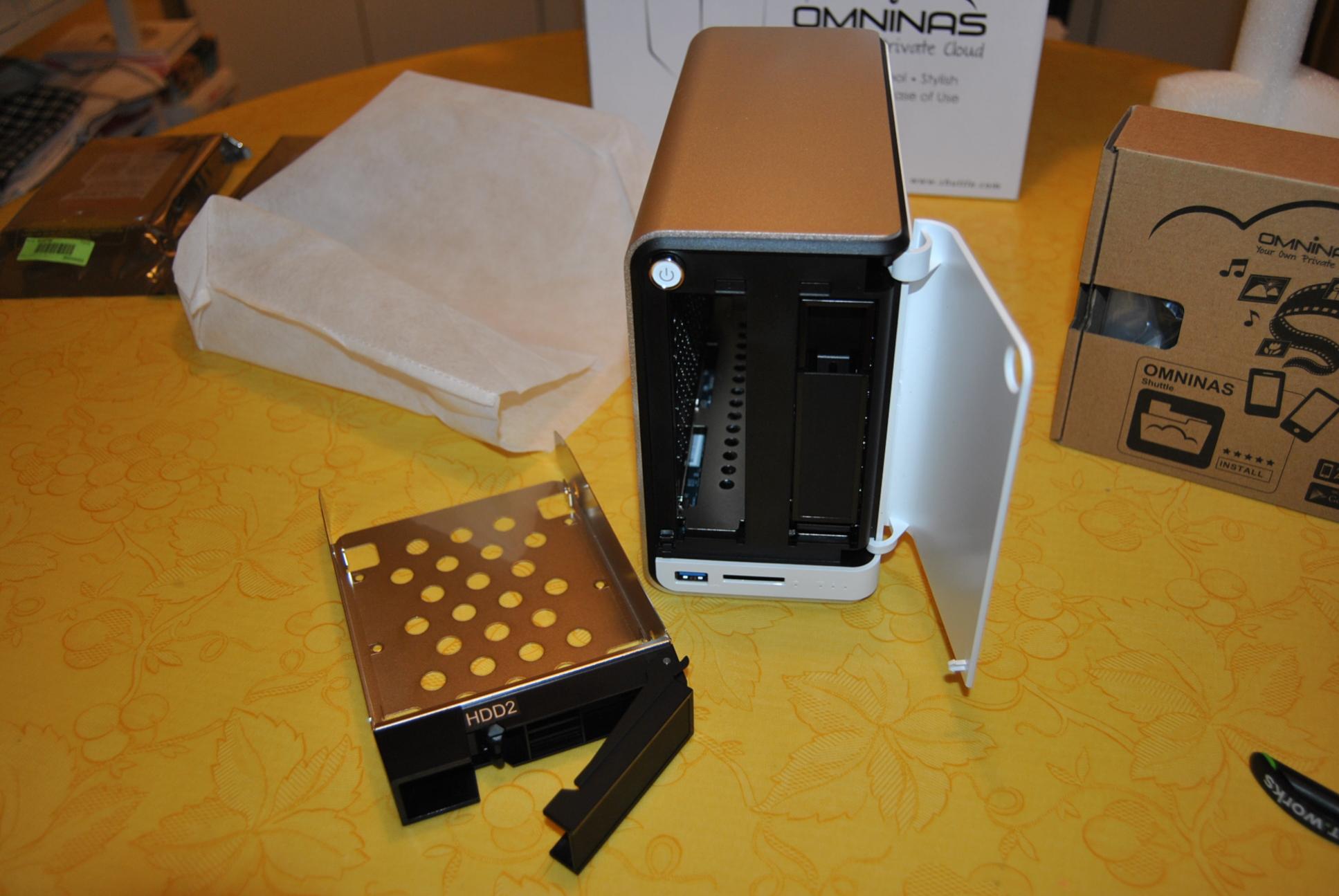

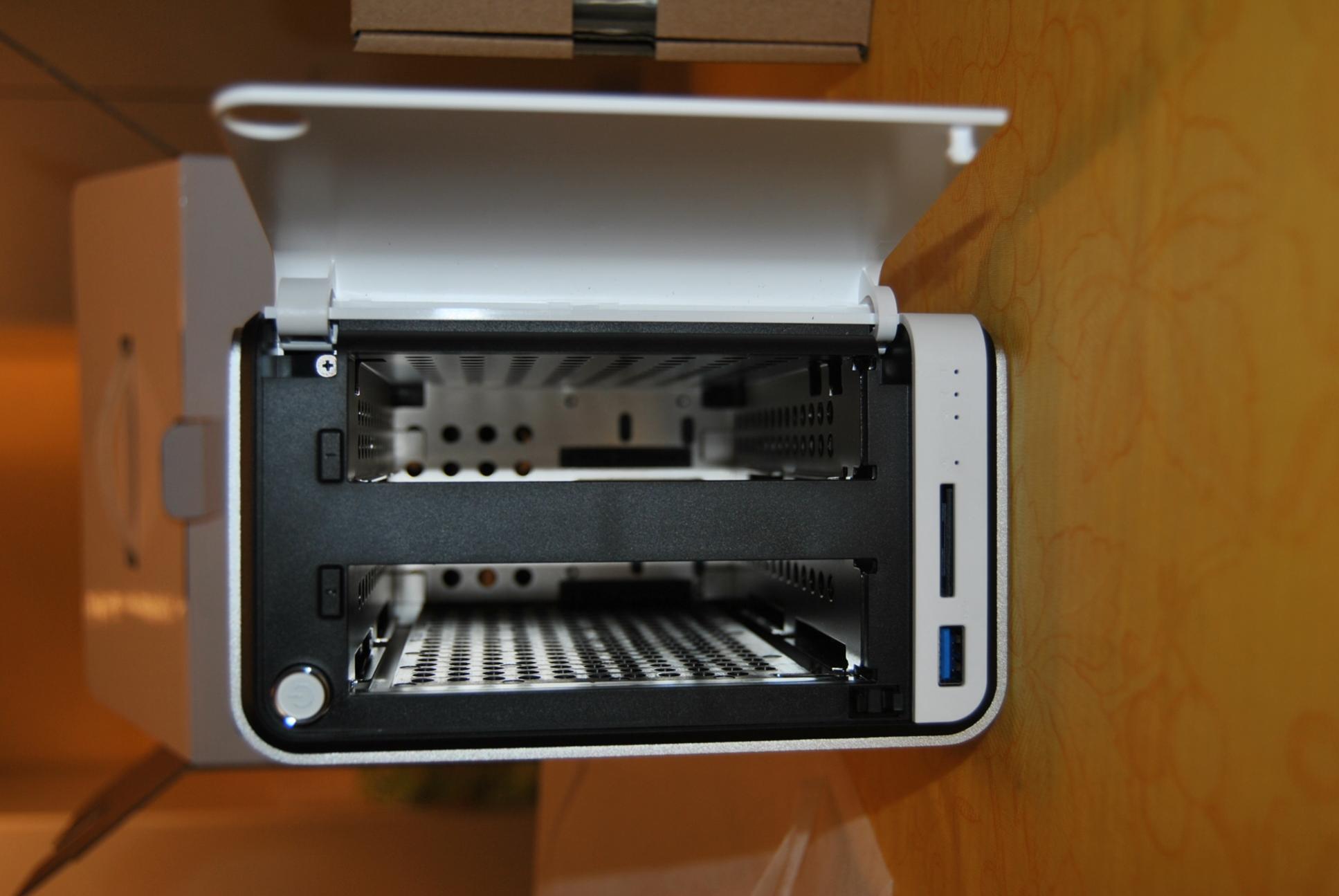

Macht man die Tür des Gehäuses auf, so macht die Plastiktür einen guten und stabilen Eindruck. Hinter der Tür kommen natürlich die beiden Laufwerksschächte zum Vorschein. Die Laufwerksschlitten lassen sich durch einfaches ziehen am Hebel herausziehen. Auf beiden ist oben die Aufschrift „This Side Up“ zu finden, damit man die Schlitten wieder richtig einsetzt. Der vordere Teil mit Hebel usw ist aus Plastik, der Rest aus Metall. Etwas Recherche hat mich die Funktion der beiden kleinen Knöpfe über den Laufwerksschächten gekostet, welche die Hot-Swap-Funktion begleiten, wohl also die entsprechende HDD aus dem System abmeldet.
In dem Anfangs erwähnten Karton befindet sich der Lieferumfang, welcher 10 Schrauben, ein LAN-Kabel (1,5m), ein Stromkabel, das Netzteil, eine CD/DVD mit Software und einem kleinen Quick-Start-Guide. Das ist nicht viel, aber mehr als das braucht mal eigentlich nicht, um das NAS in Betrieb zu nehmen. Außer die Festplatten eben.
Zum Festplattenschlitten lässt sich nach Einbau der Festplatten folgendes sagen: die mitgelieferten Schrauben sind gut. Ein versehentliches Überdrehen mit abrutschen beschädigt die Schraube nicht. Sind alle Schrauben fest angezogen gibt es kein Spiel im Schlitten. Um die HDD nachher korrekt und fest genug auf die Anschlüsse zu schieben, gibt es eine genügend große Fläche um z.b mit dem Daumen die HDD fest an den Anschluss zu bringen.
Mein Eindruck des Gehäuses ist insgesamt gut. Einen kleinen Kritikpunkt fand ich jedoch. Ich weiß leider nicht, ob der Fehler schon vorher bestand, aber nach dem Einsetzen der HDDs bemerkte ich, dass in der Nähe des Einschaltknopfes das Spaltmaß nicht ganz passt. Ist jedoch so klein, dass es die meisten wohl nicht bemerken werden.

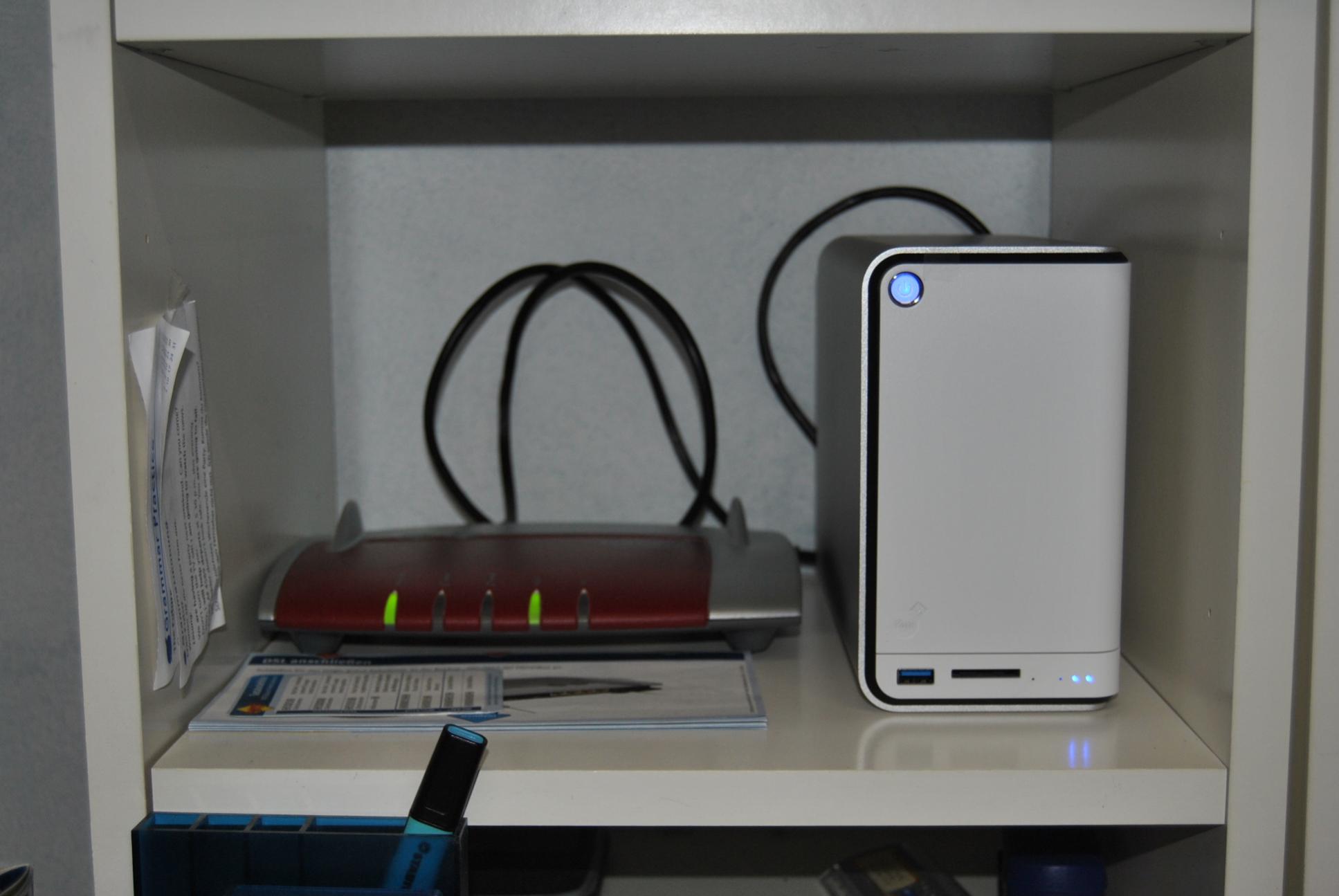

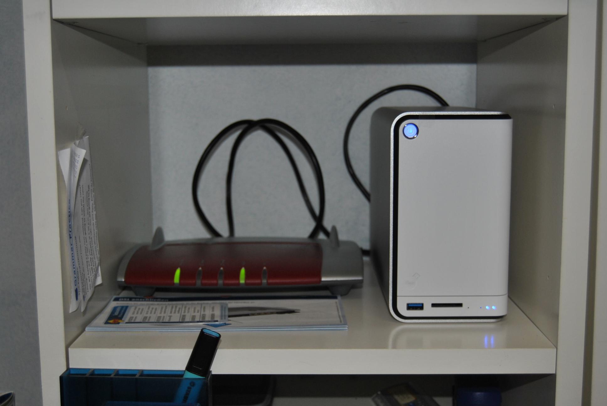

Fritzbox+Omninas:
