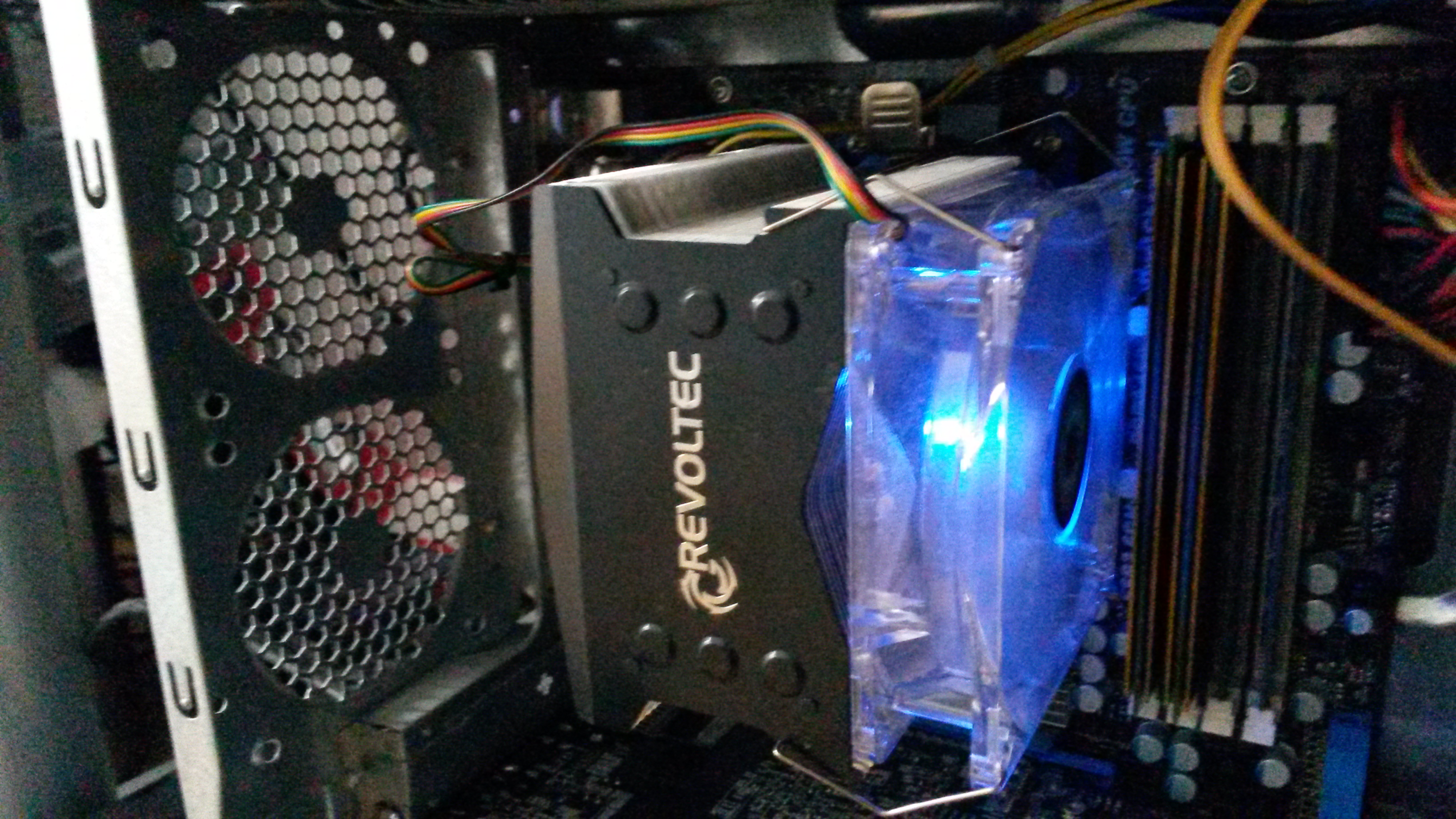

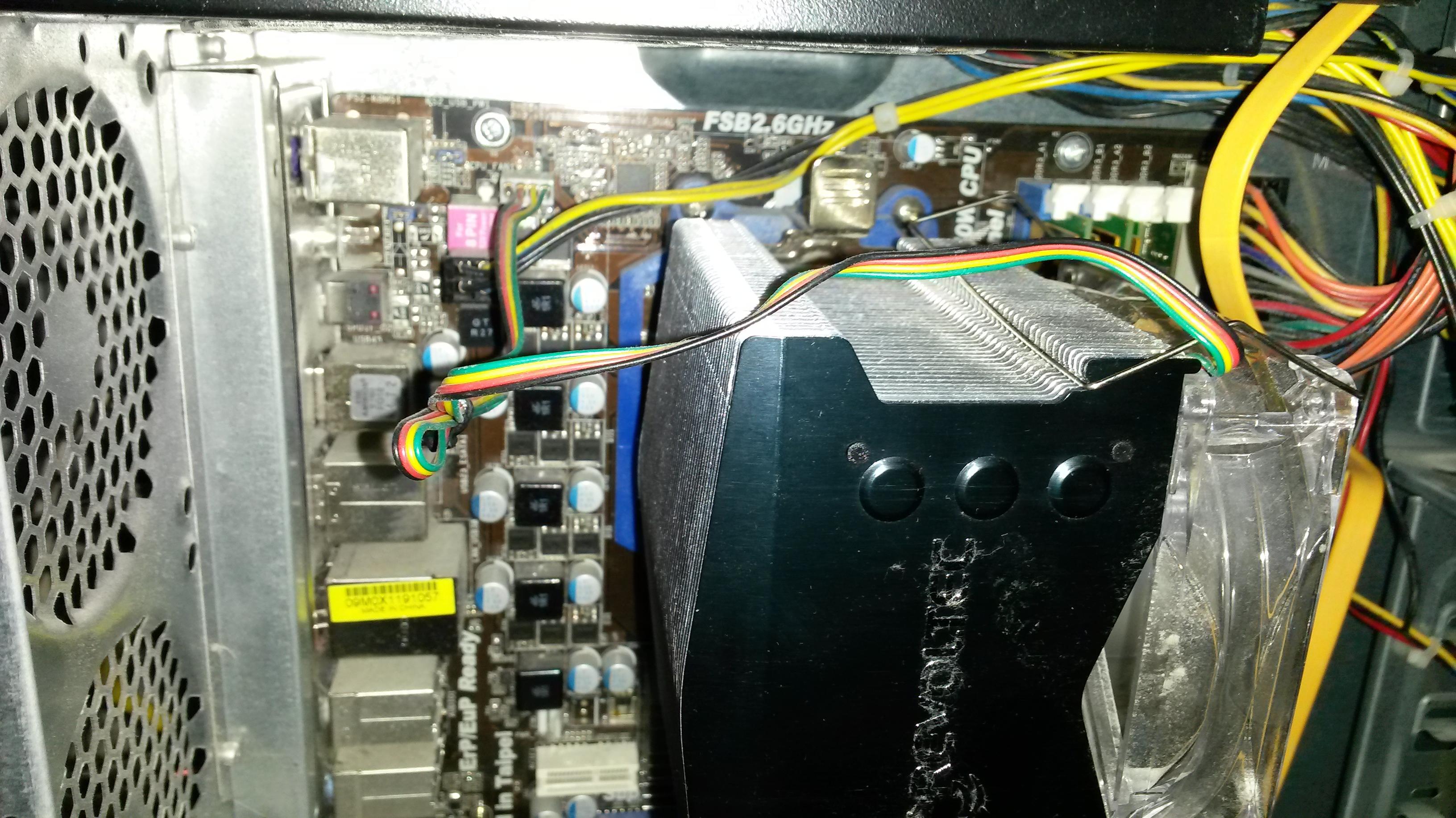

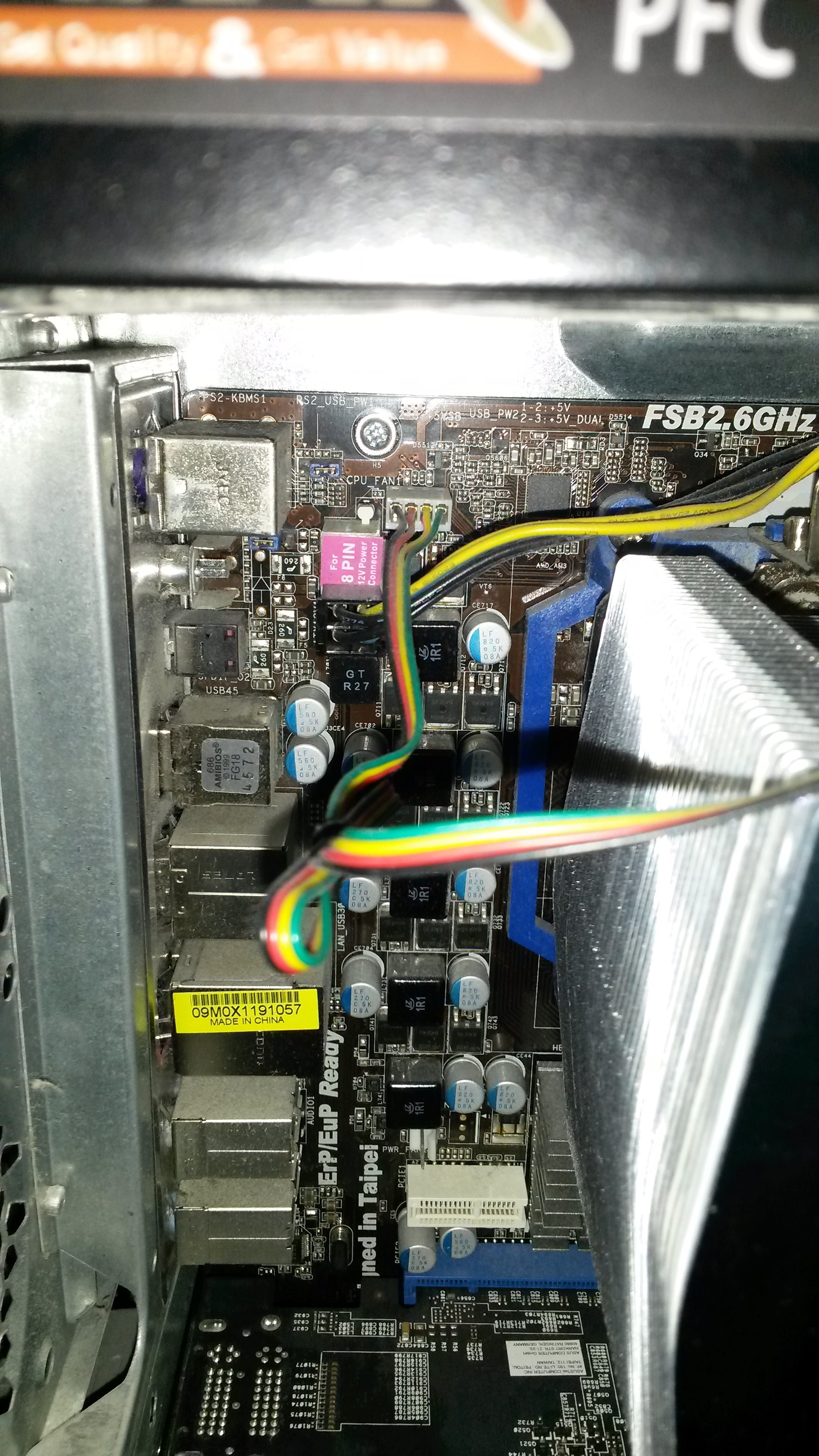

Hi,
ich habe denselben CPU-Kühler. Der dazugehörige Lüfter scheint einen leichten Lagerschaden zu haben.
Ich würde den gern tauschen, hab aber sowas noch nie gemacht. Ich hätte gern dieselbe Kühlleistung, aber sehr geringe Lautstärke. Der Silent Wings 2 oder Shadow Wings von Bq quiet wären meine Favoriten. Was denkt ihr?
Laut http://www.au-ja.de/review-revoltec-pipetower-pro-1.phtml ist da ein Potentiometer dabei, aber bei mir habe ich keinen entdeckt. (Siehe Bilder). Kann ich den Lüfter dann einfach so ranstecken (und ranklemmen)?
Mein PC:
AMD Phenom X4 945, 3,0 GHz auf einer Asrock 770 Extreme 3.
Ich übertakte nicht.
Vielen Dank
Buzz
