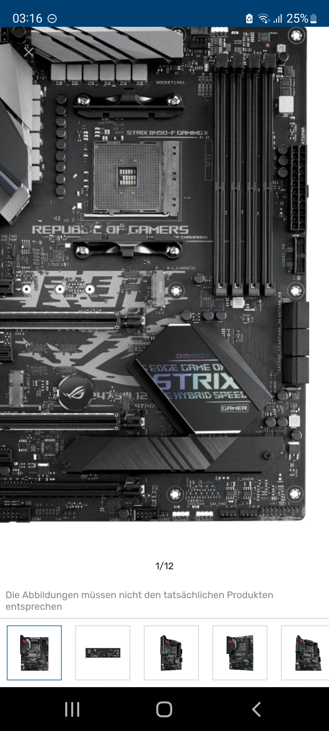

Naja. Ich wusste das ja schon alles, aber es geht halt immernoch nicht. Ich glaube die Steuerbox ist kapput. Und das Problem ist das der Rgb Header an meinem Mb 4 Pins hat, der Stecker aber nur 3 akzeptiert.
Der passende 3-PIN Anschluss befindet sich unten am Mainboard. Da sind zwei weiße Sockel und der linke davon ist es.
Ansonsten hilft auch ein Blick ins Handbuch.
