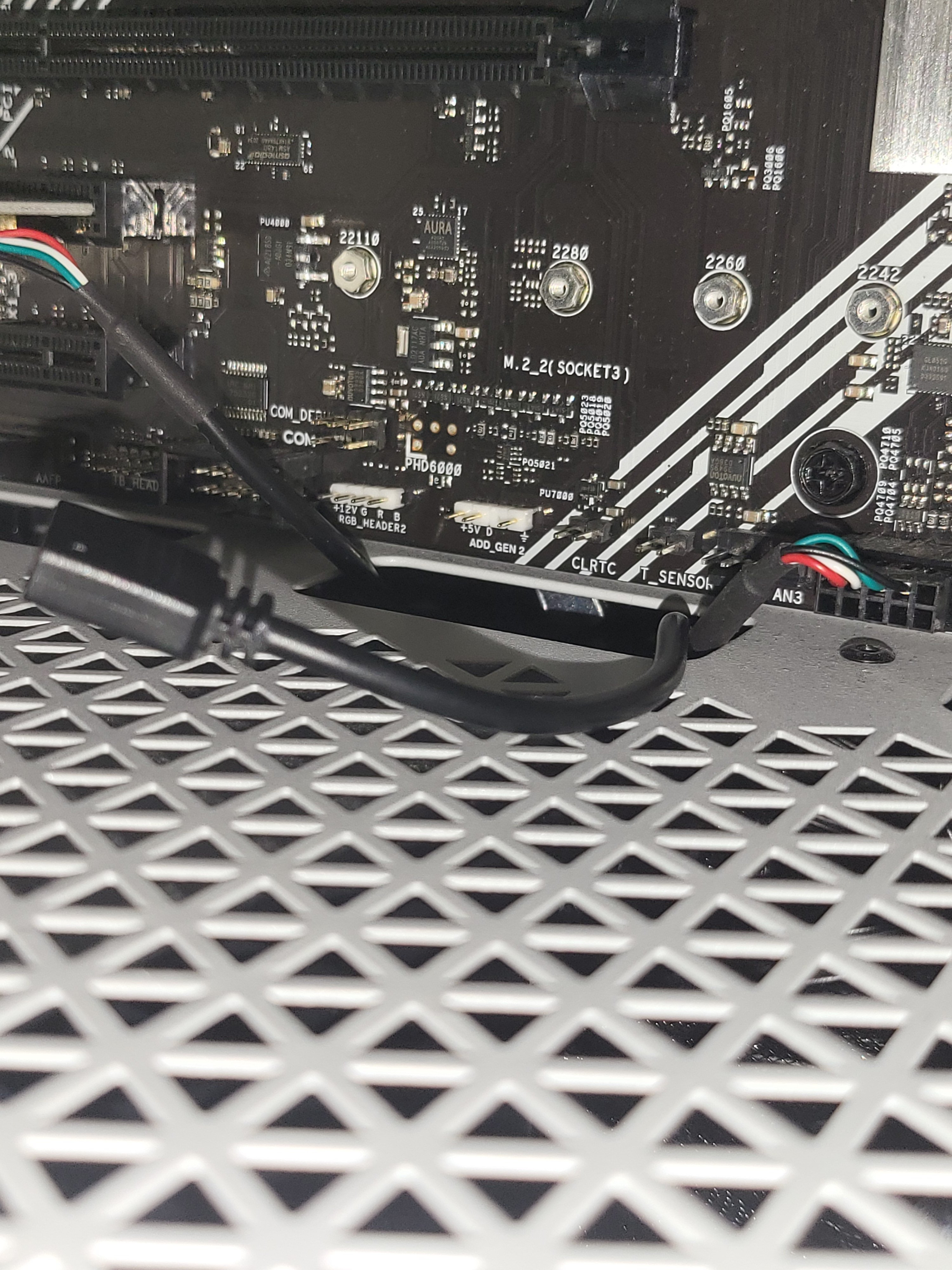

ich bin neu im Thema PC also bitte nicht gleich steinigen.
Ich habe mir ein PC-Gehäuse gekauft und da sind 6 Lüfter mit ARGB verbaut.
https://www.amazon.de/MUSETEX-vorinstalliert-Unterstützung-PC-Gehäuse-Reinweißes/dp/B0D1NXZJS5
Alles schön und gut. Habe alles verbaut und jetzt drehen zwar die Lüfter aber es leuchtet nichts.
Mein Motherboard ist ein TUF Gaming B650-Plus.
Ich habe auch die Lüfter an dem 3Pin ARGB gesteckt.
Armoury Crate erkennt zwar die Lüfter. Mehr aber auch nicht.
Ich hoffe das ich nichts mehr vergessen habe an Infos zu teilen.
Ich danke euch im Voraus
Sorry hier noch ein Bild
Lian Li O11 Vision-M
