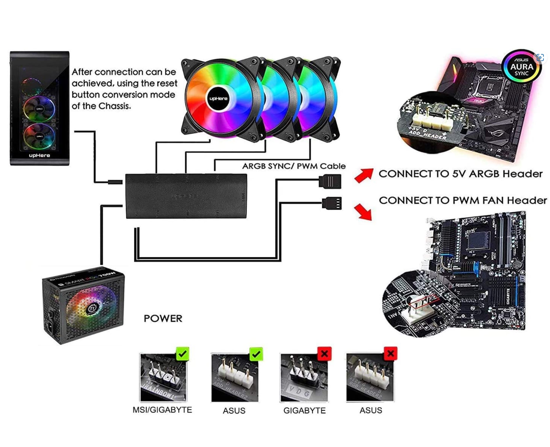

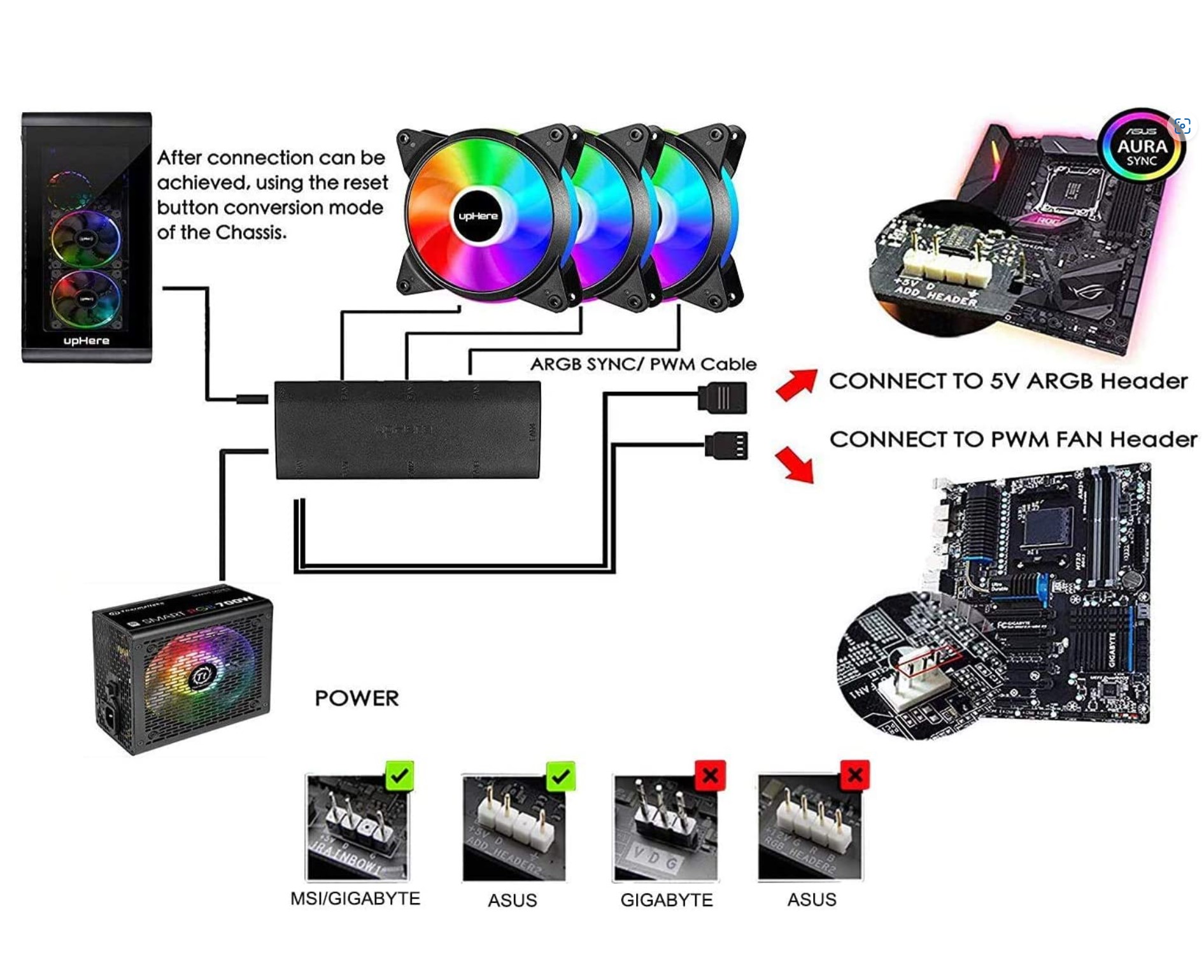

threedeeart schrieb:
Ich hab hier zum Beispiel preisgünstige Lüfter gefunden, welche scheinbar nicht mit 4 Pin funktionieren:
https://www.amazon.de/gp/product/B07HNY8RS7/ref=ox_sc_act_image_4?smid=A8KICS1PHF7ZO&psc=1
Jein, die Lüfter kommen halt an den mitgelieferten Hub, dafür der dann ans Mainboard. Aber das ist A-RGB, geht bei dir nicht da du RGB hast.
Ich verstehe aber nicht warum ich den Hub nicht einfach ans Mainboard anschließen kann:
Weil das ein Controller ist, deshalb die Fernbedienung. Das ist vor allem für Leute ganz cool die ein Mainboard ohne (A-)RGB Header haben.
