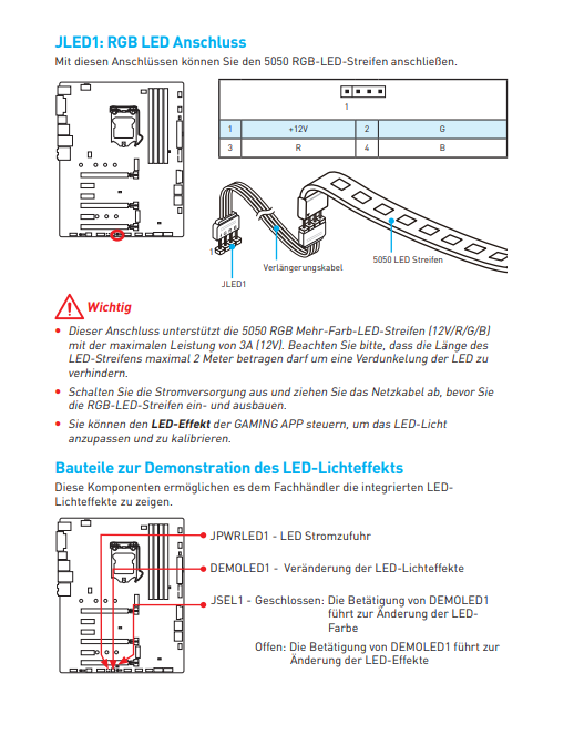

Hi Leute,
Ich habe in meinem Zimmer an der Decke 12VBGR Stripes hängen.
Diese würde ich mit einem RGB Extender Kabel an den RGB Header (Auch BGR) verbinden. Funktioniert das?
Mainboard: MSI z270 Gaming Pro Carbone
RGB Stripes: Einfach RGB Stripes halt (Keine A-RGB)
LG
Theoretisch sollte das funktionieren, jedoch vorher unbedingt einmal über das PIN Layout des Mainboard Anschlusses und deiner Stripoes schauen.
Also kann ich Normale RGB Stripes von Ebay oder Amazon einfach an den PC anschließen?
Und das schießt mir nicht das Mainboard?
Wenn du die korrekt anschließt: 12v an 12v, r an r, g an g und b an b
Dann sollte das funktionieren.
Gufur schrieb:
-Komplettzitat entfernt-
Wie es richtig geht, ist hier nachzulesen!
Na klar Richtig anstecken. Sollte man nh? xD
Kann da eig was mit dem Mainboard passieren wenn ich z.B. 5v anstecke oder kann mir das nur die Stripes schrotten?
Pinbelegung prüfen und bedenke auch das das Mainboard nur eine gewisse Leistung abgeben kann, da sollte man nicht zu viele anschließen, genaue Angaben findest du in deinem Mainboard Handbuch.
Wenn du 5V Stripe an 12V Anschluss anschließt ist Feierabend, dazu ist die Ansteuerung von 5V RGB und 12V RGB komplett anders.
Reaktionen: JoeDante
Achso. Also A-RGB = 5V und (Channel)/(Normal) RGB Stripes = 12v?
Normale RGB Stripes Header: 12v-BGR
A-RGB Stripe Header: 5V-GROUND-None-SIGNAL
= Wenn die Stripes 4 Stecker haben und mein MB 4 Stecker dann passt es oder?
Deine LEDs sollten aber unbedingt eine eigene Stromversorgung haben.
Allzu viele LEDs kann dein Mainboard nicht mit Strom versorgen. Und Obacht. Nicht 12V RGB und 5V ARGB verwechseln.
Dann habe ich 12v weil ich sie einzeln nicht steuern kann.
Und ich glaube 5-10 Meter (2 Stripes) passen, oder?
Ansonsten sind sie halt weng dunkler right?
Nach Länge kannst du nicht gehen! entscheident ist eher die Menge der LEDs und der von Ihnen aufgenommen Leistung. Mal etwas verständlicher du hast einen Flur 10m lang und baust 1 Lampe (60W) alle 5m an =2 Lampen, oder jeden m eine Lampe =10 (je 60W) Lampen , die Strecke (10m) ist gleich aber wo meinst du verballerst du mehr Leistung ?
Wie viel Leistung kann ich denn vom Mainboard ziehen?
Ich habe bereits im Handbuch geguckt und auch schon gegoogled aber iwie nix gefunden :-(
Seltsam ist da klar und deutlich abgedruckt.
Mhhh, ehrlich gesagt ja! Es steht in deinem Handbuch von deinem Mainboard, schau sonst gerne mal bei MSI und suche nach deinem Board und lade dir da das Handbuch nochmal runter.
Habe mir das Manual runtergeladen und gesucht.
Ist das das, was nötig ist?
Jo
Die Antwort auf die Frage , "Ist das das, was nötig ist?"
