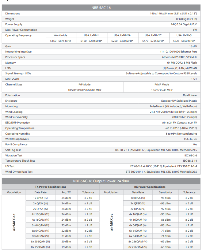

Trotzdem muss mit Richtantennen die Sendeleistung reduziert werden, damit man die zulässige Strahlungsleistung von 100mW EIRP bzw. 20 dBm nicht überschreitet.
Beispiele:
Die Antenne hat 10dBi Gewinn: 20dBm-10dBi=10dBm zulässige Sendeleistung (10mW).
Die Antenne hat 13dBi Gewinn: 20dBm-13dBi=7dBm zulässige Sendeleistung (5mW).

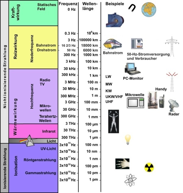

@Hayda Ministral Haarausfall ist ein Symptom der Strahlenkrankheit durch ionisierende Strahlung. Bei WLAN geht es um nicht-ionisierende Strahlung, deren einzige belegte Schadwirkung die Erwärmung von Körpergewebe ist.

Es war 5ghz auf 24 dbm (glaube es war dbm :confused_alt:), also ein bisschen zu stark glaube ich. Hat sich aber mittlerweile erledigt, ich will nichts mehr mit Richtfunk zu tun haben. Es kamen halt eher 5ghz in Frage wegen meinen 400mbit, die ich dort gerne hätte
Vielleicht eine dumme Frage, aber passiert das automatisch oder habe ich diese bereits mit diesem Versuch deutlich überschritten?
Es müssten 24 dbm bei 16 dbi sein.

Deine W-Lan Antenne sendet maximal mit 100mW auf 2,4GHz/5GHz, damit erwärmst du nichts messbar. Dein Körper absorbiert täglich alle möglichen Wellenlängen ob Radio, Mobilfunk, W-Lan, Strom, oder auch die Strahlung der Sonne. Dein W-Lan Router ist kein Atomkraftwerk, es handelt sich dabei um Elektromagnetische Strahlung genau wie bei Licht auch, diese 100mW werden dich auch über sehr lange Zeit (Jahre) nicht schädigen.
24dBm bei 16dBi ergibt eine Strahlungsleistung von 40dBm bzw. 10W EIRP, das überschreitet die zulässige Strahlungsleistung deutlich.
Wegen gesundheitlicher Schäden musst du dir IMO keine Gedanken machen, aber die Bundesnetzagentur würde das nicht toll finden.
Okay, vielen Dank für diese Erklärung. Ich finde halt diese widersprüchlichen Studien zum Thema Handystrahlung sehr verwirrend.
Aber wofür gibt es dann eigentlich Grenzwerte, wenn 100mW sowieso keinen Effekt auf den Körper haben?
Wie kann es dann sein, dass solche Richtantennen in Deutschland zulässig sind? Ich meine 10W sind ja schon wahnsinnig viel
Oder habe ich die Daten gerade einfach falsch abgelesen? Hab die Antenne halt auf stärkster Stufe betrieben, zumindest kurzzeitig.
