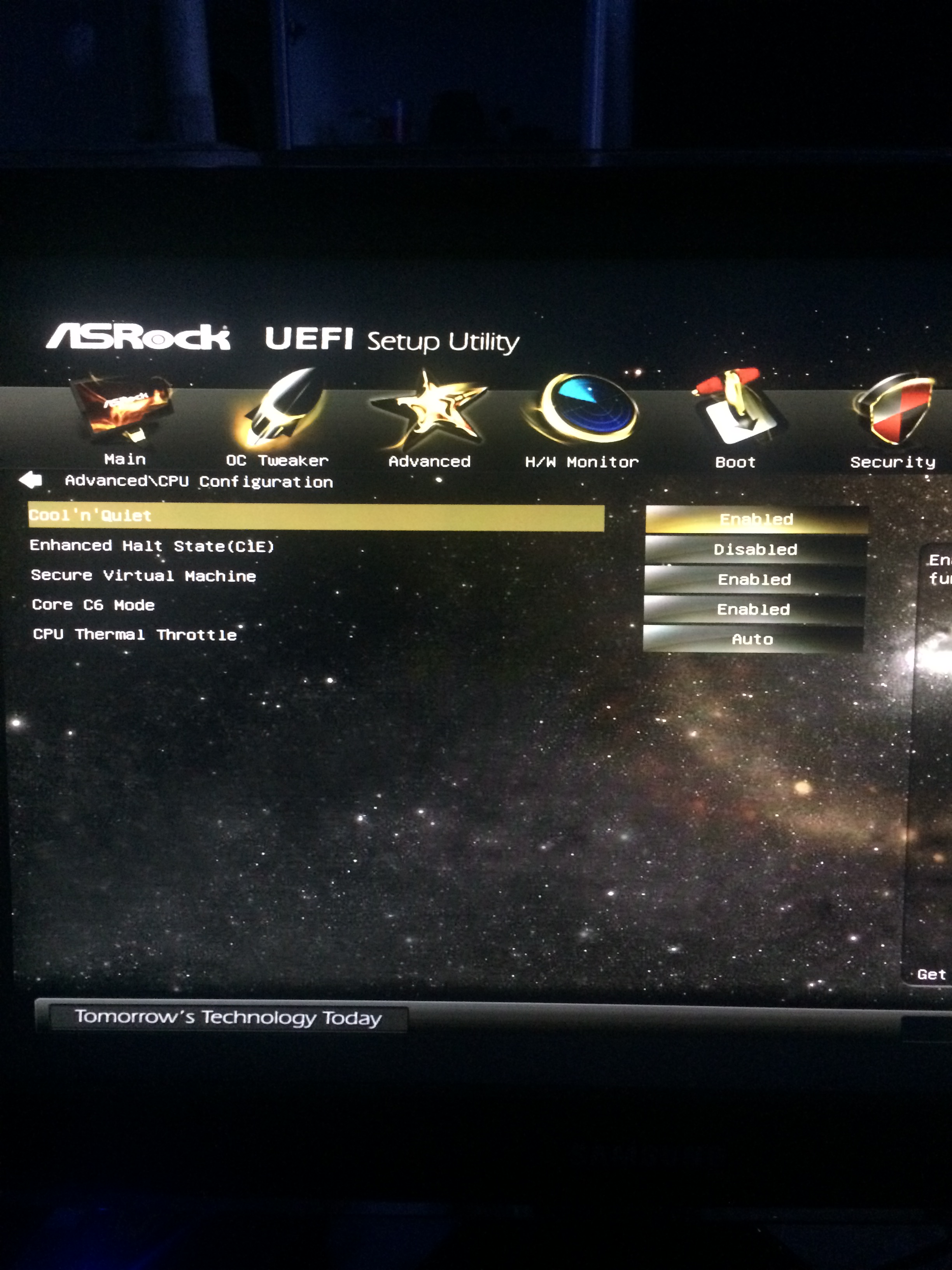

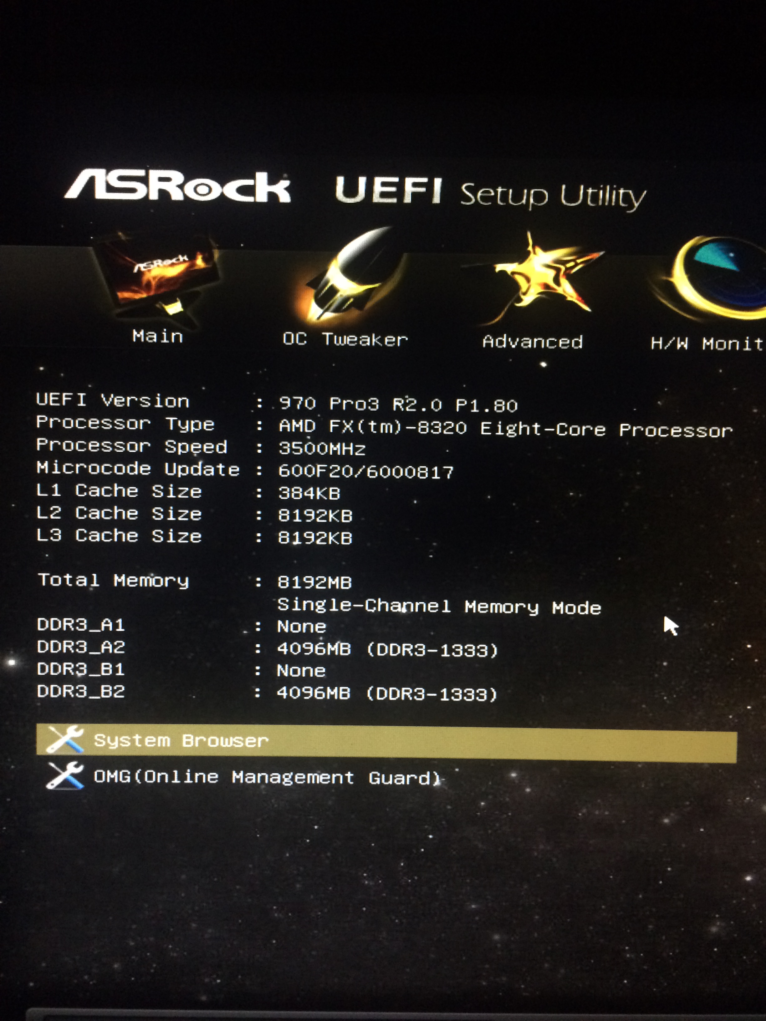

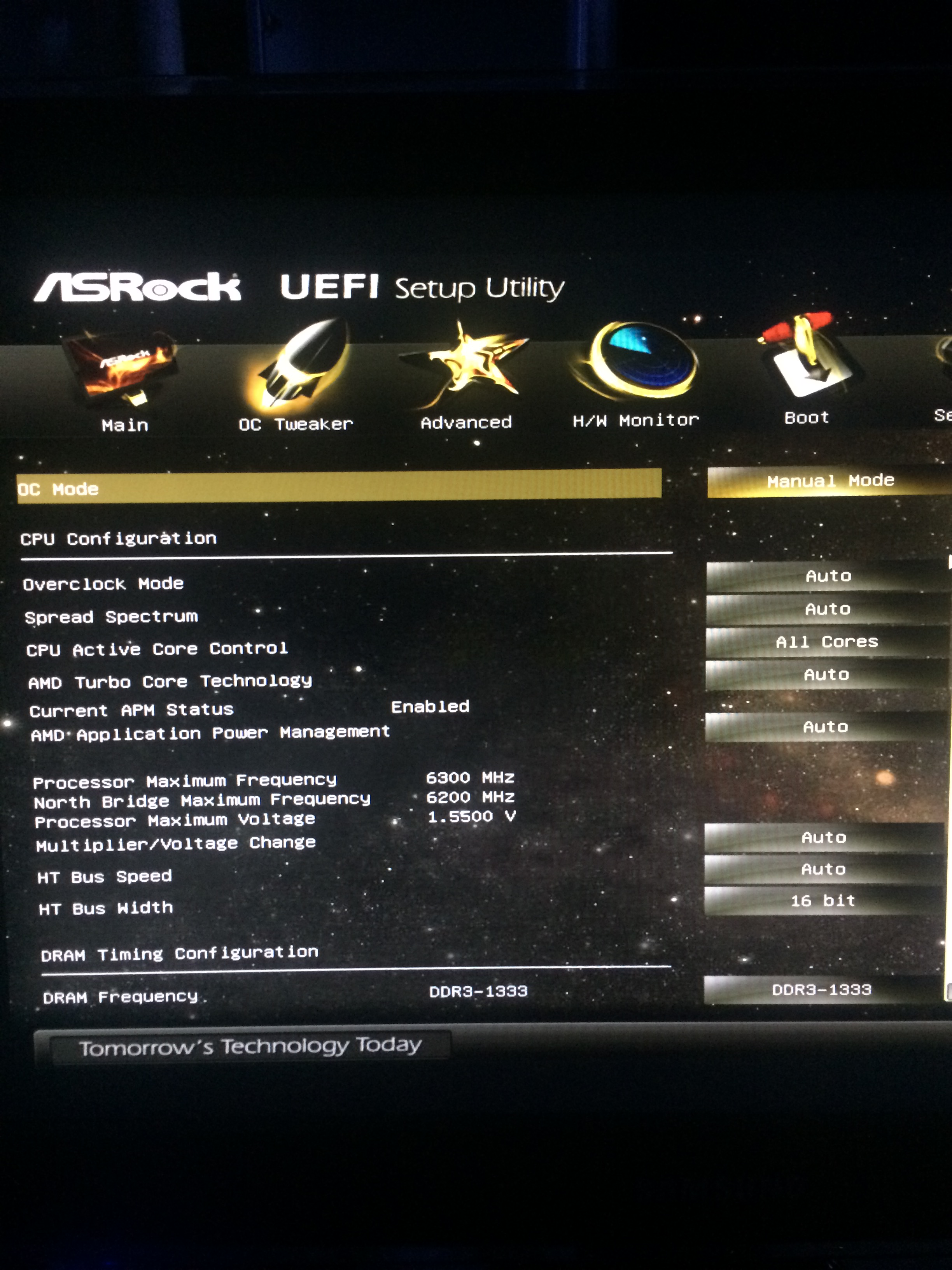

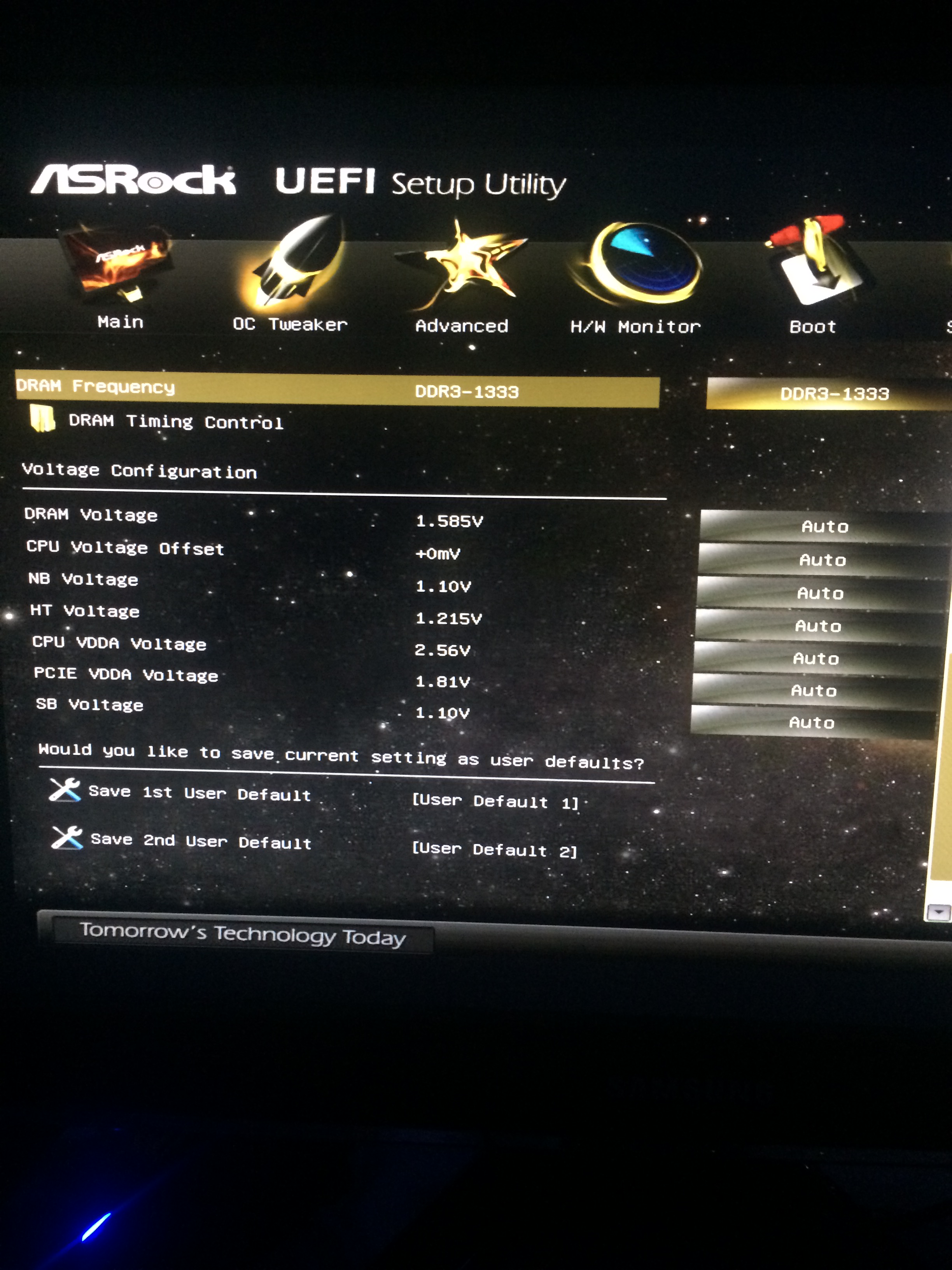

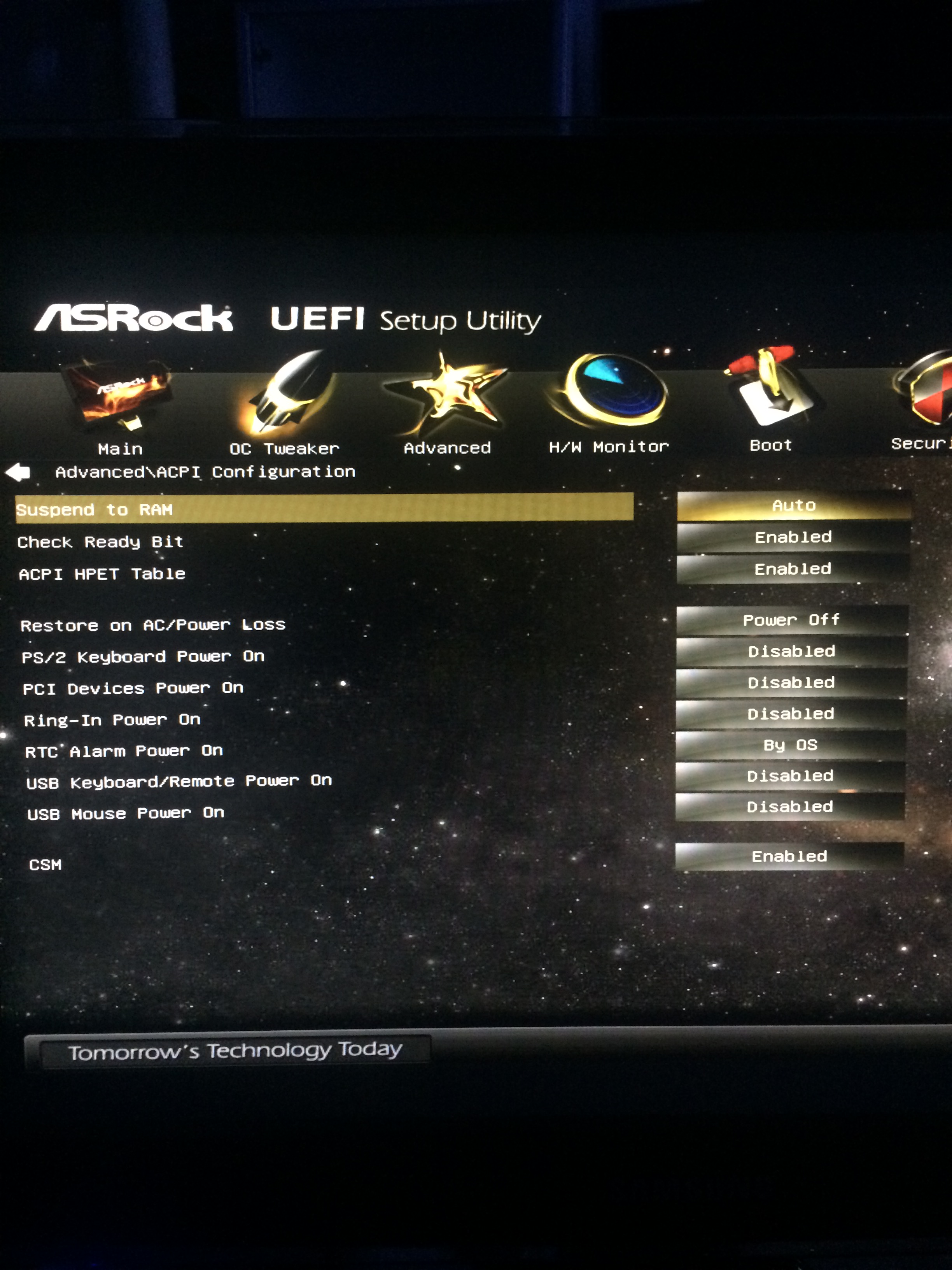

Ich habe schon seit dem ich meinen Pc habe (selbstgebaut, 2014), ein eigentlich großes Problem.
Mein Anzeigetreiber stürzt immer wieder beim spielen ab.
Ich habe schon alle meine Teile eingeschickt und neue bekommen. Dennoch habe ich das selbe Problem.
Ich habe schon diverse Tests wie zB. Prime,Memtest oder heavenbench Probiert.(Auf Auftrag vom Hersteller). Diese Tests haben Leider keinerlei Fehler endeckt.
Ich moechte jetzt mal schauen, ob es vielleicht an der Einstellung Liegt, dafuer braeuchte ich Hilfe von erfahrenen Menschen und ich hoffe die finde ich hier!
Mein PC :
CPU: AMD FX(tm)-8320
GPU: Nvidia Geforce GTX 650 Ti Boost
SSD: Kingston SV300 S37A120G
Mainboard: AsRock 970 pro3 R2.0
RAM: G.Skill DIMM 8 GB DDR3-1333 Kit
Netzteil: Bequiet! 500W
Betriebssystem: Windows 7 Ultimate 64bit
Alles ist soweit auf dem Neusten Stand, sowie sind Chipsatz Treiber etc. sind installiert.
Danke im voraus :)!

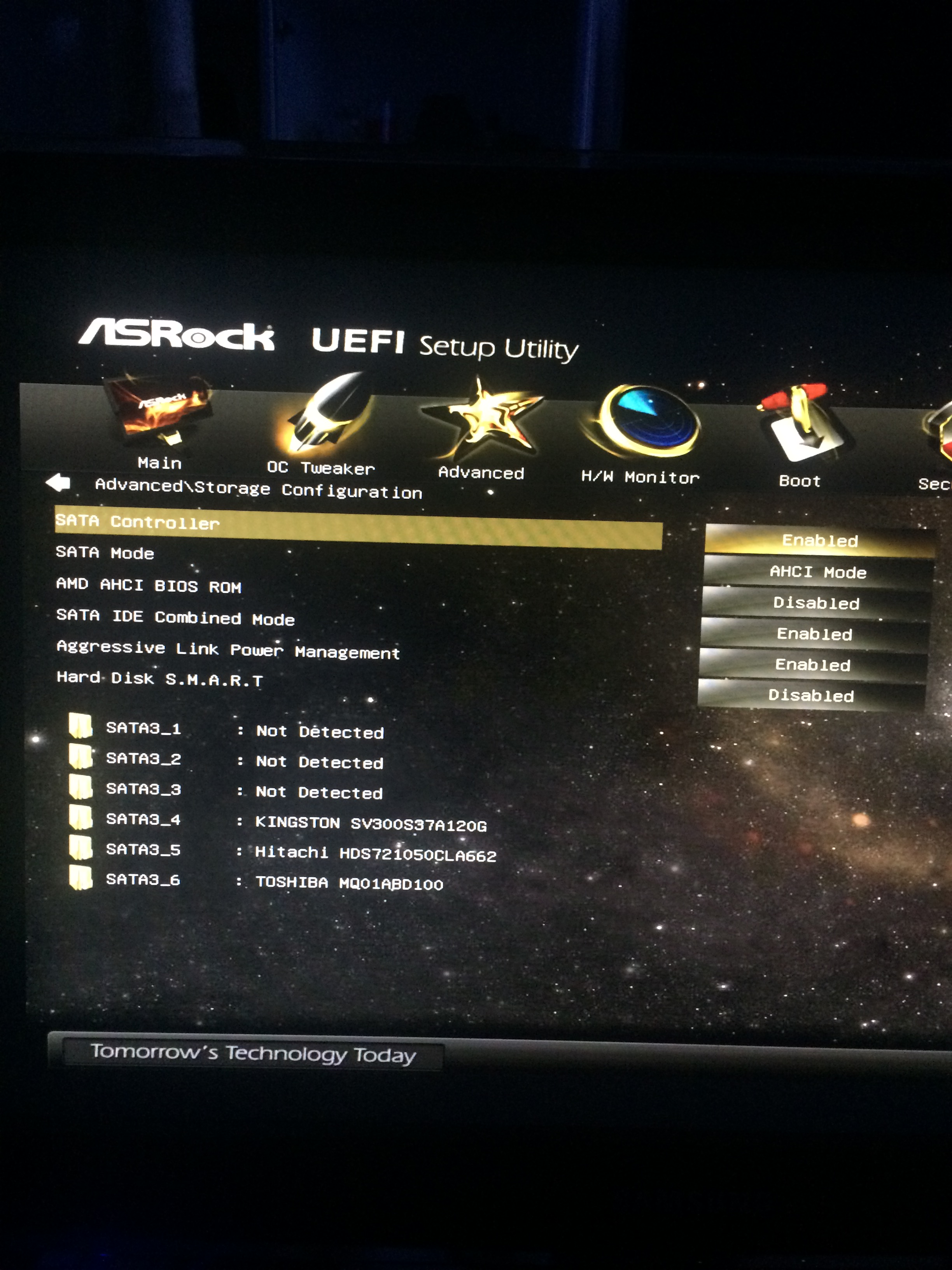

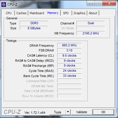

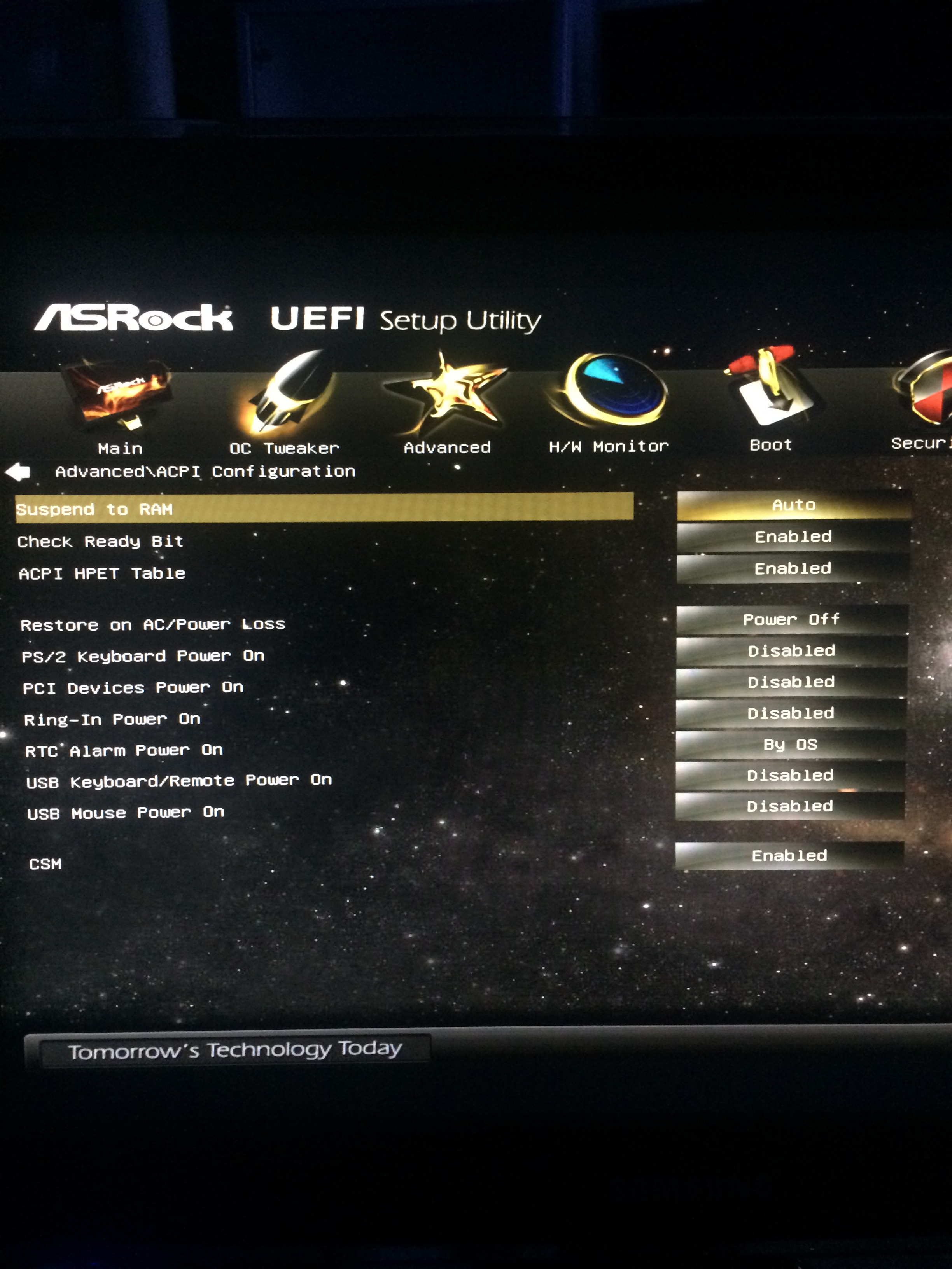

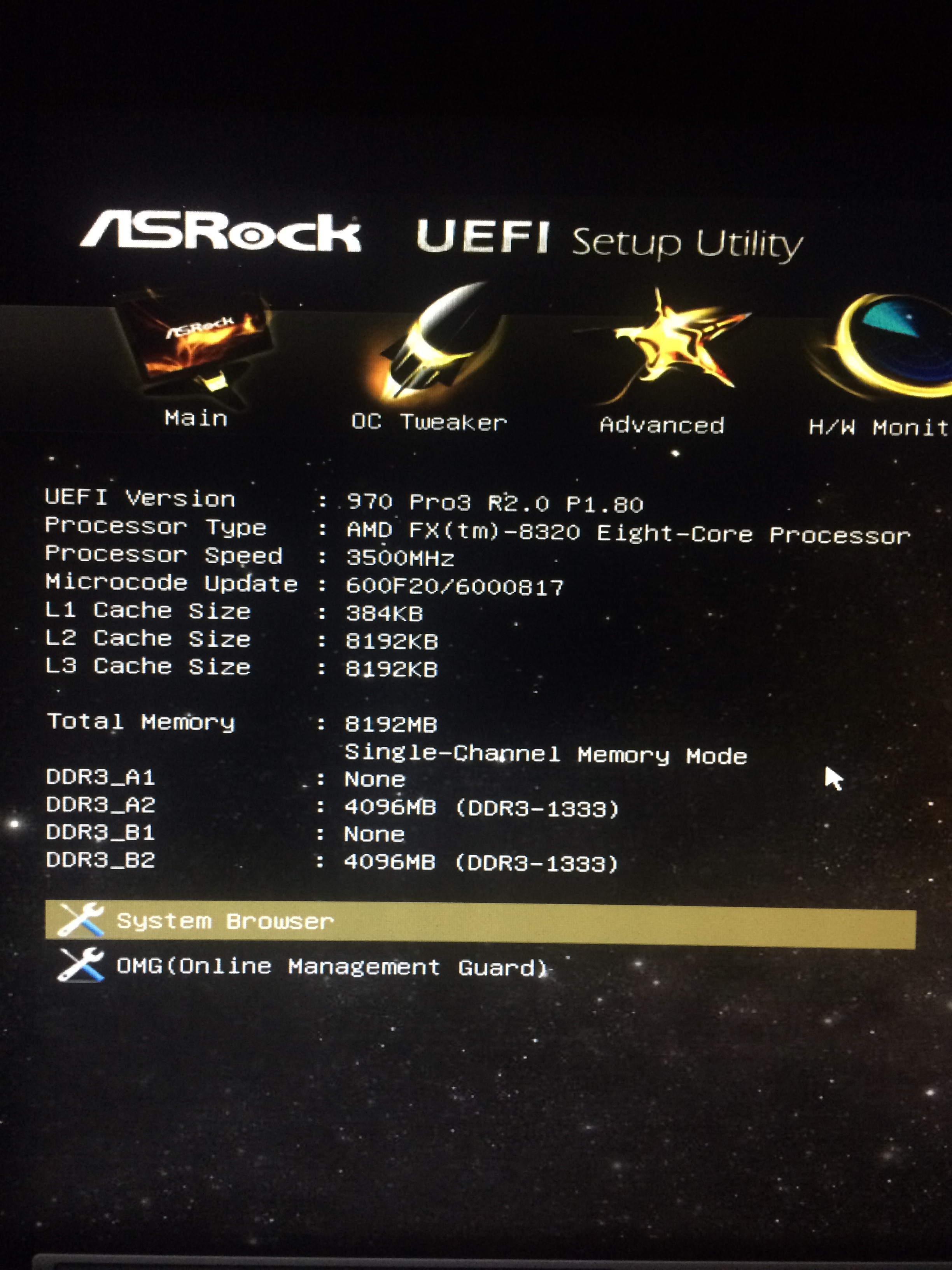

1. Ram läuft nur im Single Channel Mode ..
btw benutz mal CPU-Z um die RAM Daten auszulesen ..

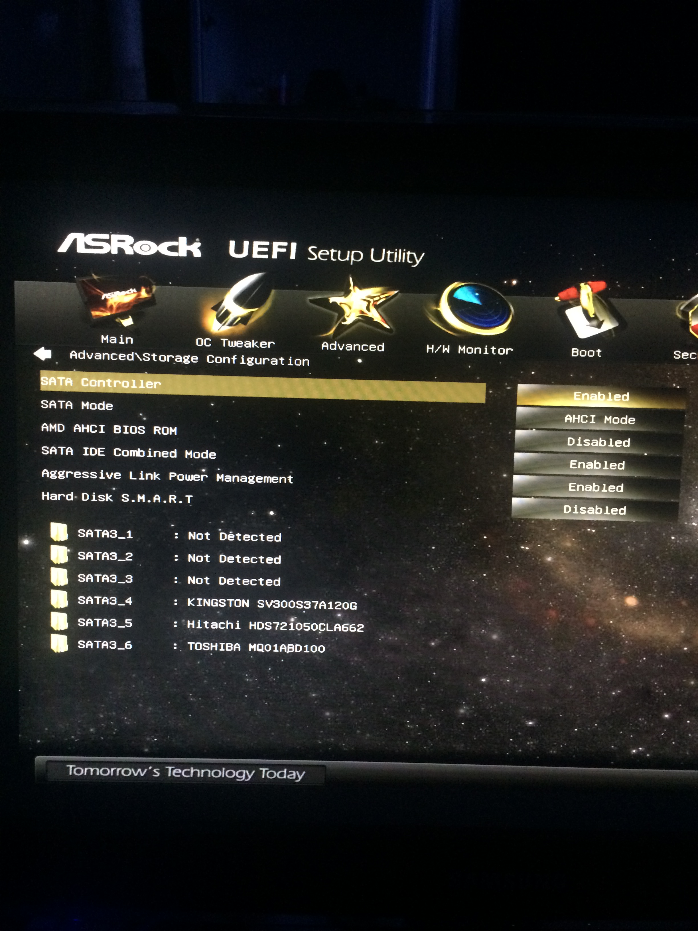

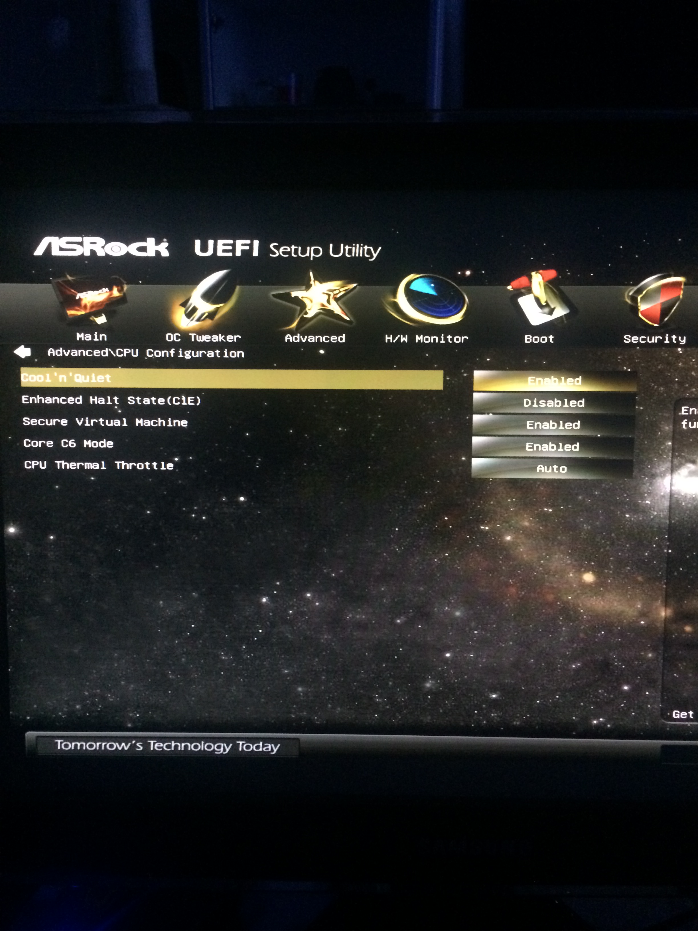

2. SMART diabled ? hm sollte besser enabled sein .
@ Robo ... erklärs ihm doch gleich etwas besser das man da z.b. MSI Afterburner zu nehmen sollte ...

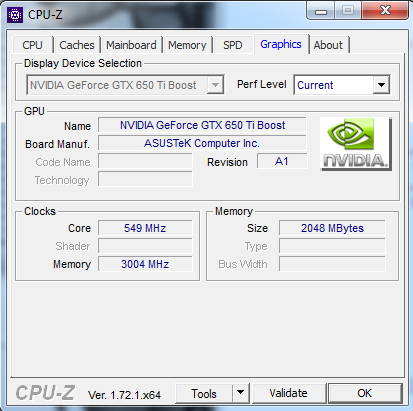

Wenn es immer der Anzeigetreiber ist, dann würde ich das Problem eher an der Grafikkarte suchen - teste mit etwas weniger Takt, oder etwas mehr Spannung.

1. Ram läuft nur im Single Channel Mode ...
Ja, und nein - A2 und B2 sollte eigentlich richtig sein, mit CPUz zu gucken ist keine schlechte Idee.

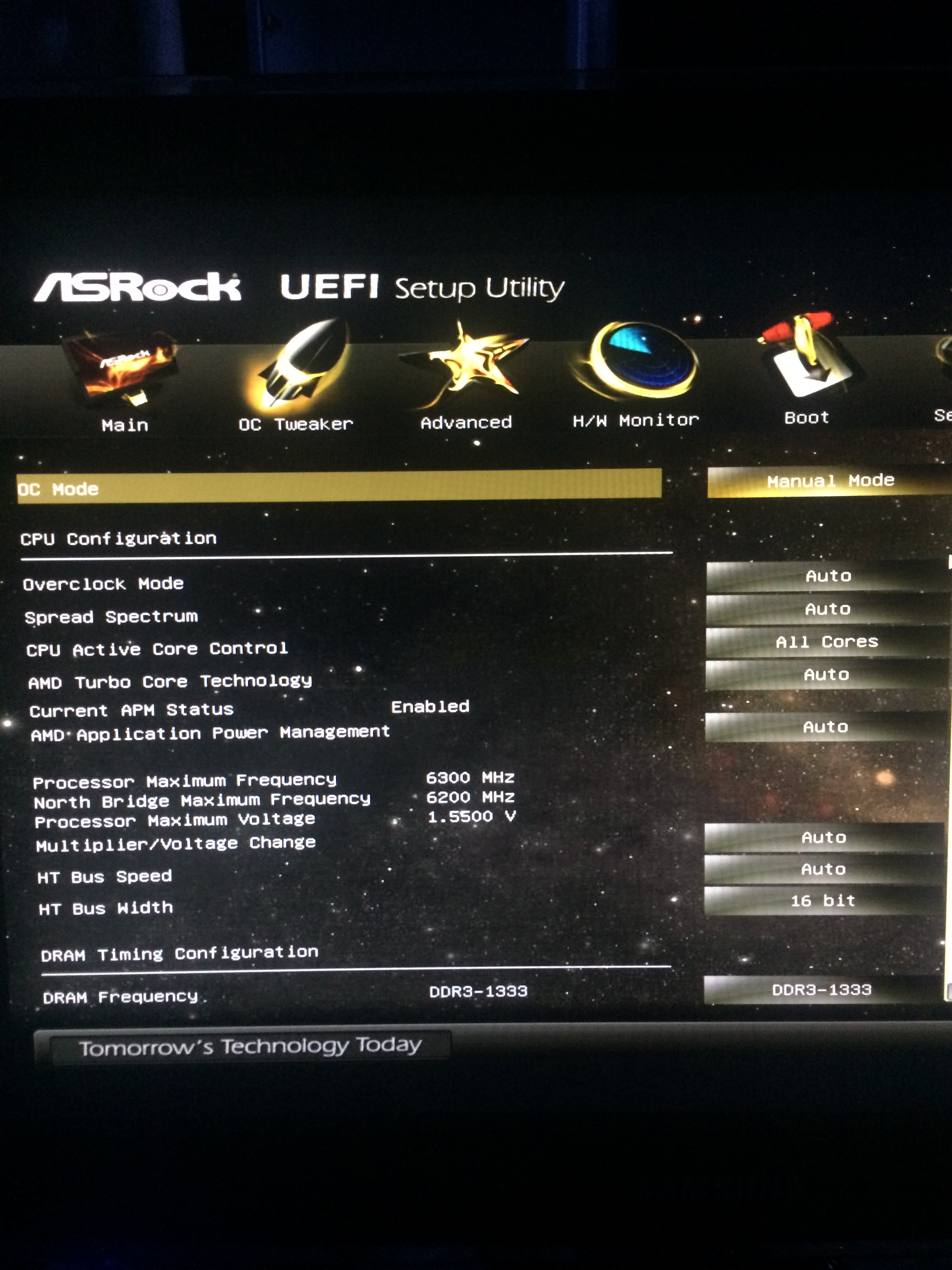

nimm mal die automatische Übertaktung der CPU raus

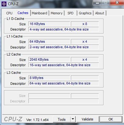

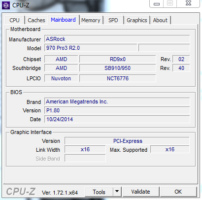

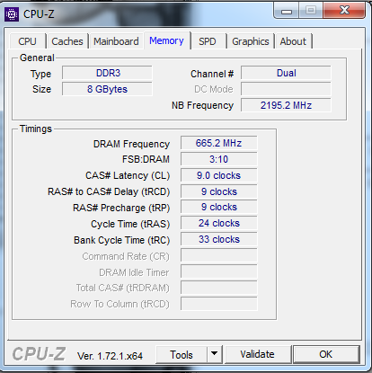

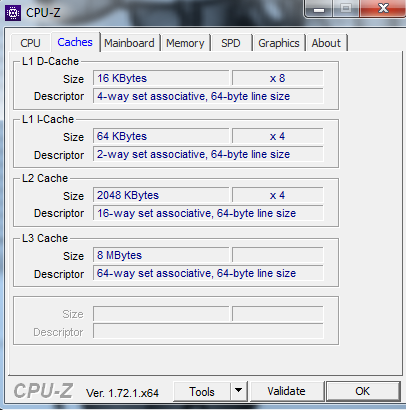

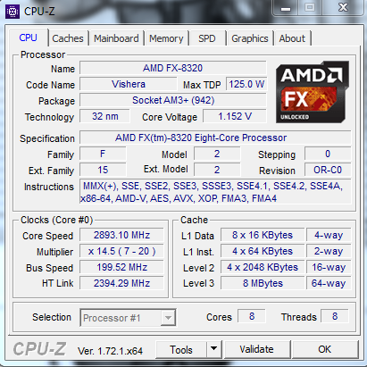

Zeig mal alle Bilder aus CPUz.

und auf welche Werte soll ich die Graka stellen?

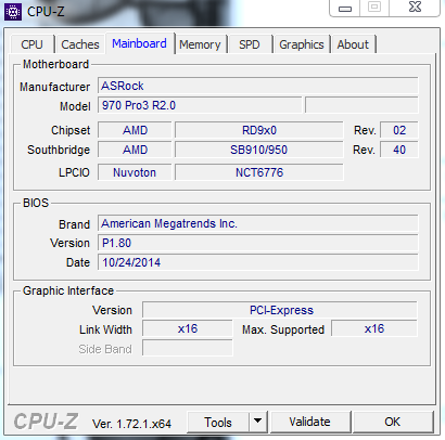

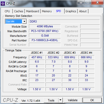

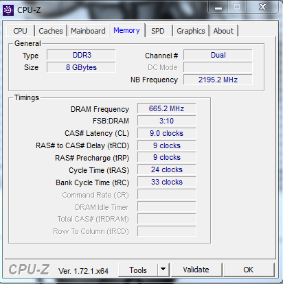

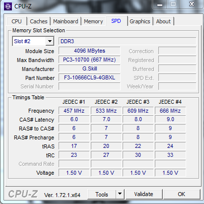

hier cpuz

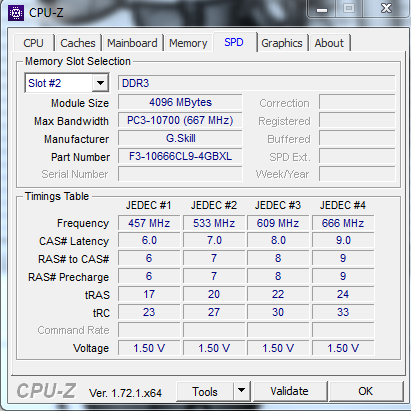

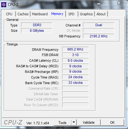

@ CPU-Z bitte noch den Reiter Memory einstellen
Der von SPD war wahrscheinlich gemeint ;)

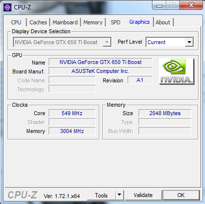

Hast du schonmal verschiedene Treiberversionen durchprobiert? Oder hab ich das überlesen?
Hast du mal den Heaven Bench und Prime 95 gleichzeitig am Laufen gehabt und die Temperaturen bzw. Taktraten von GPU und CPU ausgelesen?

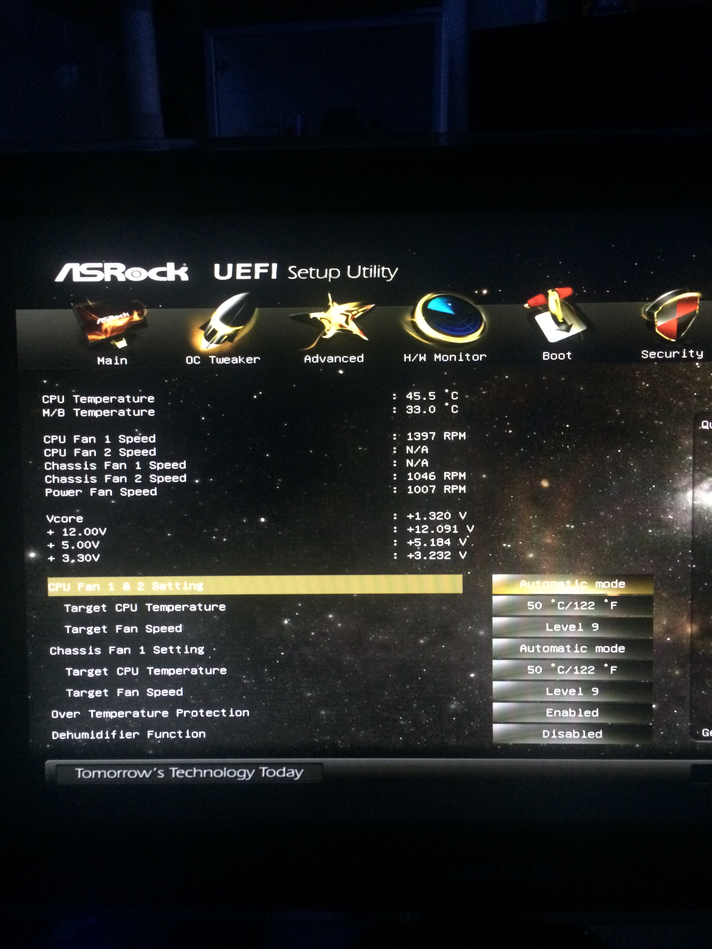

Ich war gerade im Bios um die automatische cpu regelung zu aendern.
das einzige was ich aendern kann ist die Frequenzzahl, bei der sich dieser modus aktiviert.

Hmmmm...Mist. Hast du mittlerweile den Vorschlag aufgegriffen, die Graka mal leicht runter zu takten?
