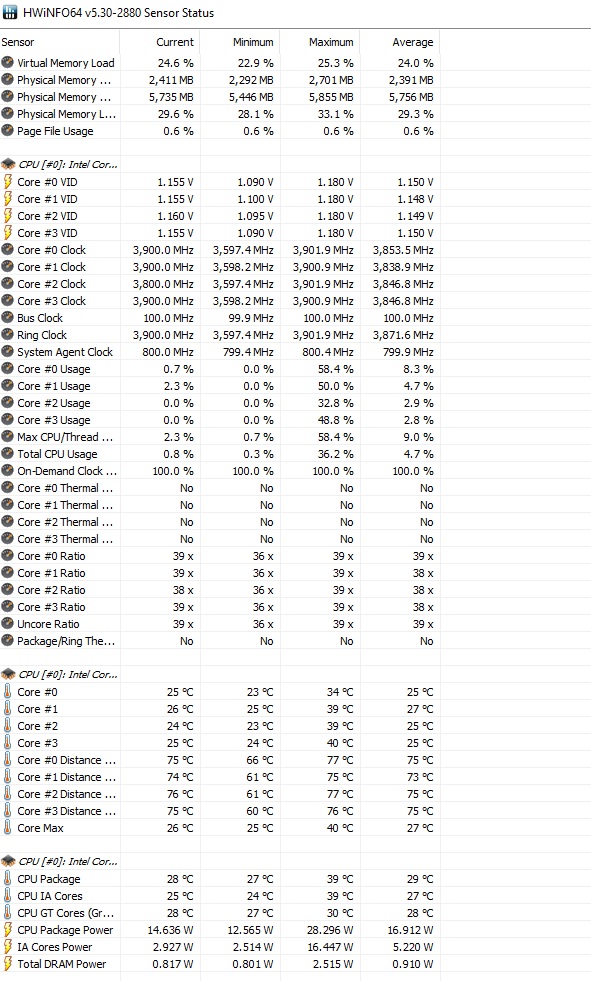

Noch ein kurzer Screenshot von HWInfo 64Bit mit den Werten:
Im BIOS greifen noch keine stromsparfunktionen das sollte als Rätsels Lösung reichen
Edit: wobei wenn ich den Screenshot sehen scheinen die bei dir eh nicht zu funktionieren
das kann gut möglich sein das im BIOS die CPU heisser ist.....
im BIOS sind keine Stromspar / Optimierungen aktive, dies ist erst in Windows der fall daher im BIOS die höheren temperaturen.
IDLE werte sind für den Vergleich nicht geeignet, lass Prime mal laufen und schau dir die temperaturen an.
Im BIOS sind noch keinerlei Energiesparfunktionen wie z.B. Taktabsenkung und oder Absenkung der VCore aktiv. Daher i.d.R. im UEFI-/ BIOS-Betrieb etwas höhere Temperaturen.
Um die absoluten Werte überhaupt vergleichen zu können, keine IDLE-Werte heranziehen, sondern Werte die unter Last entstehen.
Solange die CPU nicht das throtteln anfängt oder gar in die Notabschaltung geht, ist die ausgelesene/ angezeigte/ 'hochgerechnete' Temperatur völlig egal. Warum? Weil keines der Tools kann die Temperaturen "richtig" messen, weil sie eine Temperatur für TJMAX annehmen, die für alle Prozessoren eines Typs gleich sind, obwohl dieser Wert für jeden Prozessor individuell bestimmt wird.
Und praktisch alle Tools - egal ob nun AIDA64, HWiNFO, Hwmonitor, SpeedFan, etc. pp. - versuchen die Temperatur der CPU aus irgendwelchen Werten mehr oder minder genau auszurechnen und dann anzuzeigen, was ihnen auch mehr oder minder gut gelingt. Grund s.o..
An und für sich kann und sollte man diese 'hochgerechneten', angezeigten Werte voll und ganz ignorieren. Warum? Solange die CPU nicht das throtteln anfängt oder gar in die Notabschaltung geht, sind die Temperaturen auch in Ordnung. Sollte die CPU throtteln und/ oder in die Notabschaltung gehen dann ist sowieso Handlungsbedarf gegeben.
