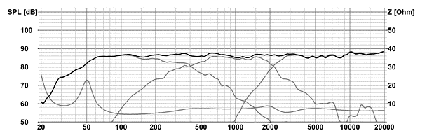

http://www.lautsprechershop.de/inde...rechershop.de/hifi/classic_200_gf.htm?xxx?xxx
Weiterhin die Frage warum geben Hersteller guter Boxensysteme an das man sich selber eine Frequenzweiche basteln kann um so den Frequenzgang der Box zu verändern ?
Also nein es gibt keine Speziellen Boxen je nach Vorliebe aber die Leute dürfen sich selber das Klangerlebnis erstellen was sie haben wollen ... also doch spezialisieren ... was also ein Wiederspruch an für sich ist oder ... ist nun deine Behauptung richtig oder meine!

@ Boxen ja es gibt Boxensets die sind für Raumklang ausgelegt und es gibt Boxen die sind speziell für Stereo ausgelegt.
Und was ist der Unterschied in der Auslegung? Wenn ich mir gute Lautsprecher anschaue (egal ob für Surround, Beschallung, Produktion oder Musikwiedergabe) ist das Ziel stets eine ausreichende Belastbarkeit, Durchhörbarkeit und ein gutes (meist konstantes) Abstrahlverhalten.

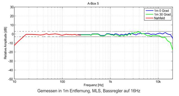

... das ändert aber überhaupt nichts an der Tauglichkeit der Lautsprecher für Stereo oder Surround. Für beide Anwendungszwecke sollte der Frequenzgang linear sein und lässt sich nach persönlichem Belieben anpassen.
xxMuahdibxx
Mal davon abgesehen, dass einige Parameter schon für Qualität sprechen, nur:
Was nützt ein lineares Lautsprechersystem, wenn die Raumakustik katastrophal ist?
Die Raumakustik ist wohl der Grund, warum man LS möglich zuhause hört/vergleicht.
Und vollkommen richtig, sprechen wir von guten Lautsprechern - gib es da kein "besser geeignet für".
Gute Lautsprecher sind grundsätzlich universell einsetzbar, dass zeichnet sie u.a. ja aus.

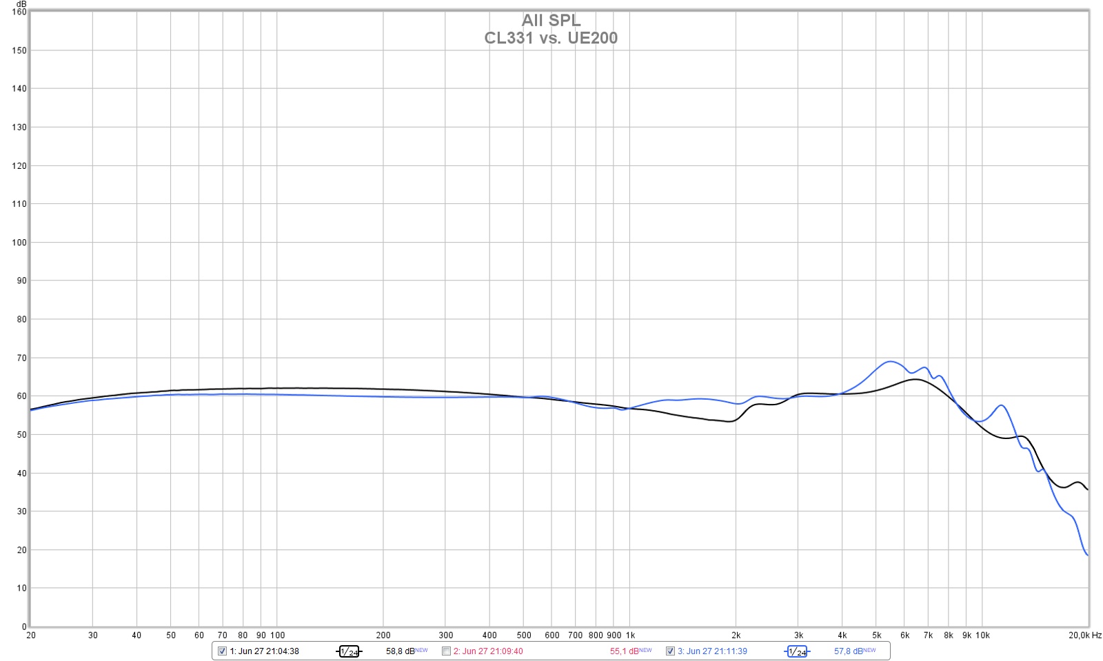

Da gibts genug Müll da draussen was man für 10 € bekommt. @ KH
Für knapp über 10€ gibts absolut ausreichend neutrale KH.
(CL1331 blau UE200 schwarz)
(Vielleicht fehlt leise etwas Oberbass, laut sind die Höhen vielleicht etwas überbetont - die Anforderungen bei unterschiedlichen Lautstärken sind halt unterschiedlich, lassen sich nicht perfekt vereinbaren.)
