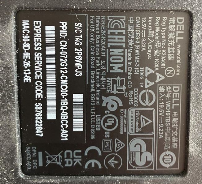

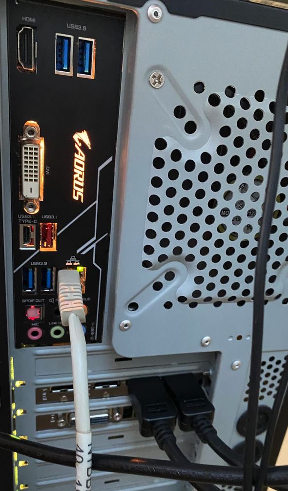

ich habe die folgenden Geräte. Normalerweise arbeite ich hauptsächlich mit meinem Heim-PC und einmal pro Woche verbinde ich mich mit meinem Firmen-Notebook über die Docking Station. Aktuell wechsele ich jedes Mal die zwei Display-Port-Kabel zwischen Docking Station und Heim-PC. Da ich das auf die Dauer , weder für gut erachte, aufgrund des Verschleißes der Anschlüsse an den Geräten noch für zu aufwändig, wäre es gut, wen ihr mir die folgenden Fragen beantworten könntet:

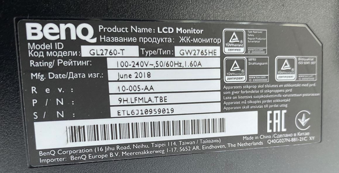

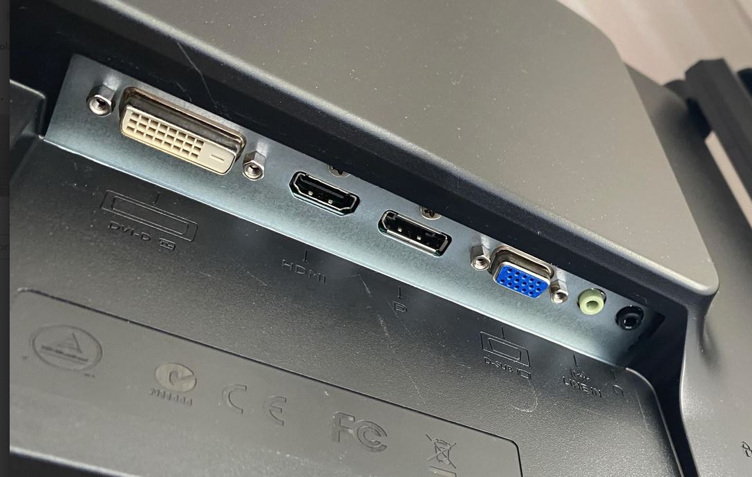

stationäre, schleifbare 2x Monitore
(Marke: BENQ, Modell:GVV2765HE)(s.Fotos);
je 1xDVI-D-Anschluss
je 1xHDMI-Anschluss
je 1xDisplay-Port-Anschluss
je 1xD-SUB-Anschluss
Stationärer Heim-PC(Anschlüsse s. Foto):
1xHDMI1-Anschluss
4xUSB-A(3.0)-Anschlüsse
1xDVI-D-Anschluss
2xUSB-A(3.1)-Anschlüsse
1xUSB-C(3.1)-Anschlüsse
2xHDMI-Anschlüsse
2xDisplay-Port-Anschlüsse
1xDVI-D-Anschluss
Stationäre Docking Station(Marke: Dell, Modell: K20A)
3xUSB-A-Anschlüsse
3xUSB-C-Anschlüsse
1xHDMI-Anschluss

1 und 2 spielt keine Rolle. Ich würde verbinden den Heim-Pc per DisplayPort und DVI. Und die Dockingsation per HDMI und DisplayPort.

3) PC zu einem Monitor mit HDMI & zum anderen mit DP, vom Dock genau so, nur Monitorseitig vertauscht.
4) ja
zu 3.) hier würde ich einen KVM-Switch verwenden, wenn die genutzten Monitore DP-Anschlüsse haben.
Habe das vor einer Woche bei meiner Tochter verkabelt, damit sie ihre PC-tasttur und die beiden Monitore auch am laptoip nutzen kann OHNE umstekcen zu müssen..
Arbeitslaptop hängt an der DockingStation-> nun mit 1x DP + 1x HDMI Kabel zum Switch (sieht 1x DP und 1x HDMI Monitor mit 240Hz) + 1x USB von der DockingsStation zum Switch.
Von Ihrem PC gehen ebenfalls 1x DP + 1x HDMI + 1x USB zum Switch.
Am Switch hängen nun die 2 Monitore und ihre tastatur/Maus Kombo dran.
Nun kann sie via Knopfdruck zwischen beiden geräten hin und her schalten ohne immer die Kabel umstecken zu müssen.
Insgesamt kostete das Ganze knapp 106 EURO bei Amazon (inkl. Rabatte).
Also 1x Switch + 2x DP und 2x HDMI Kabel und dazu 2x USB 3.0 Kabel.
Kleines Feature dazu: klappt sie den Laptop auch noch auf, hat sie 3 Monitore für die Arbeit zur Verfügung.
Die DVI-Anschlüsse am PC kannst Du außer acht lassen, da Du Deine Monitore ja via DP angeschlossen hast, wie Du schreibst.
Dein Laptop wird wahrscheinluch via USB-C an der Dockingstation hängen und ist somit auch fertig angeschlossen.
Somit muss da nur ein KVM-Switch dazwischen.

zu 4) hier mal eine Erklärung dazu: D-Sub und VGA
