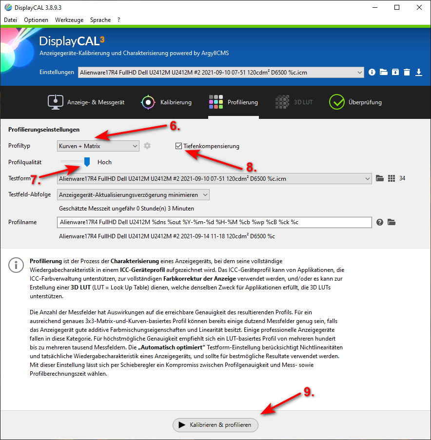

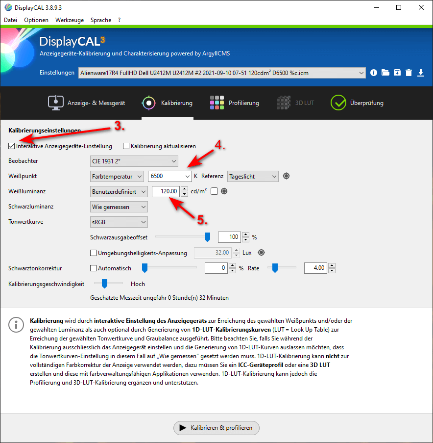

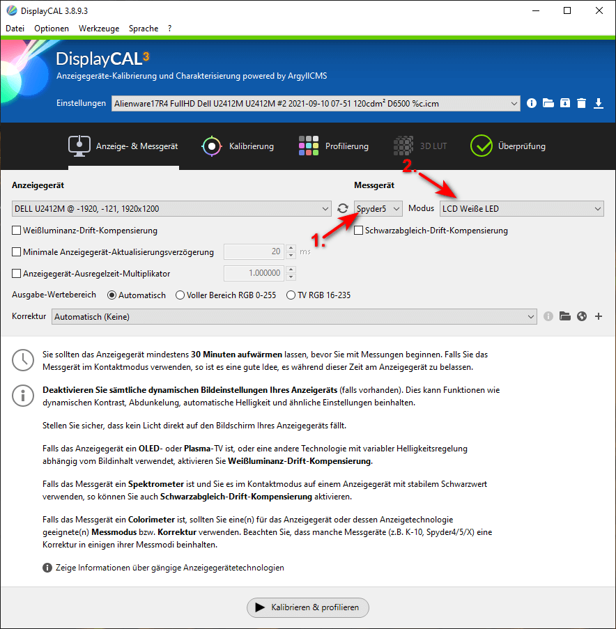

Ich benutzte dafür die Datacolor Spyder5 Elite + Korrekturdaten von der Installaltions-Routine von der originalen Datacolor-Software. Und die Erweiterung ArgyIICMS + Treiber.
Hier meine Settings im DisplayCAL:
Ansonsten wie auch schon @Tuetensuppe schrieb, gehe nach dieser Anleitung vor und Du wirst definitiv alles richtig machen!
Und nicht vergessen, je nach dem wie lange man sich an den jeweiligen Monitor gewöhnt hat, erscheinen einem die kalibrierten Farben am Anfang als ungewöhnlich oder gar falsch. Aber das gibt sich recht schnell!
Die Ziel-Helligkeit des Monitors stellt man mit DisplayCAL mit der interaktiven Anzeigegeräte-Einstellung ein, welche als erstes sich öffnet sobald man die Kalibrierung startet bei DisplayCAL, sofern Du sie zuvor, wie bei mir auf dem Screenshot 2 Punkt 3 angewählt hast!
