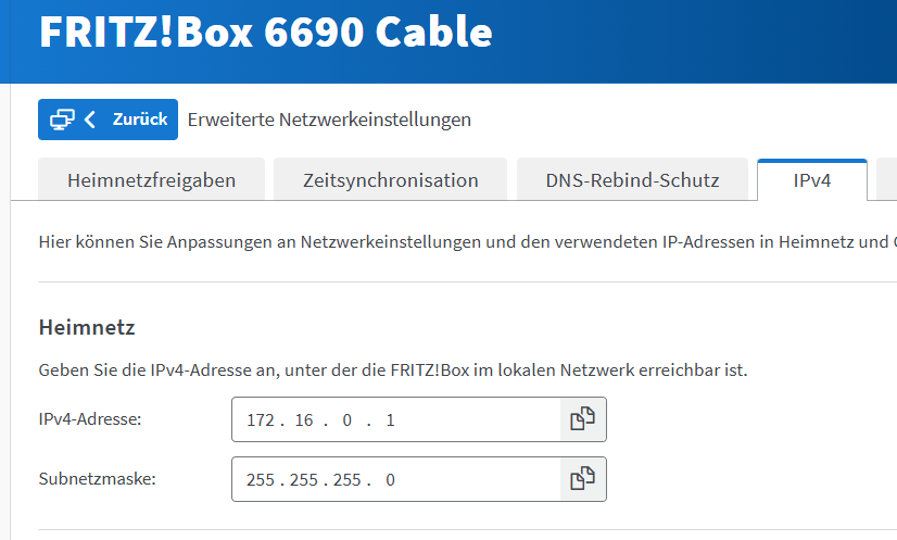

Und das muss auch gehen, ich tippe eher auf einen Tippfehler, denn ich benutz das auch so ähnlich auf der selben Box:

@Faust2011 : Aber nur wenn du classful-Routing betreibst. Schon seit langem ist classless-Routing standard und dort gibt man die Netzmaske einfach mit an und weiß woran man ist. Da gibts gar keine Probleme siehe meinen Screenshot.
