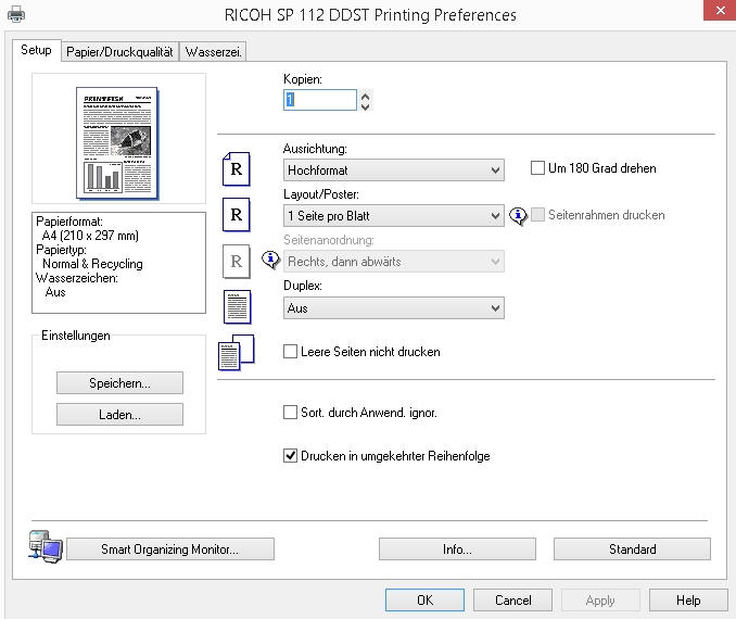

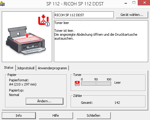

Wer einen Ricoh SP 112 hat der kann mit der angeblich leeren Tonerkartusche weiterdrucken. Das ganze geht so.
1. Man geht zu den Druckereinstellungen und klickt auf „Smart Organizing Monitor“

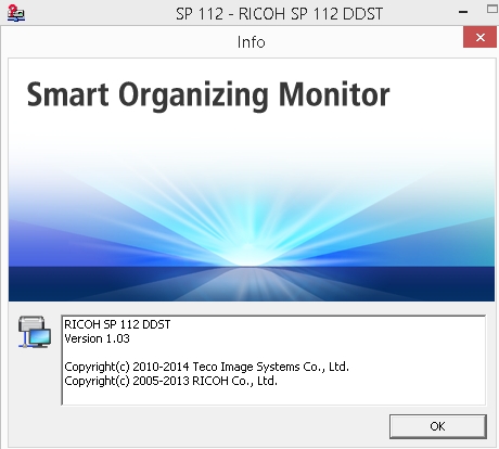

2. Dann unten links auf „Info“

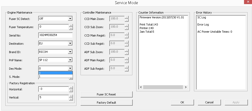

3. Im nächsten kleinen Fenster das sich öffnet muss man den Mauszeiger in die Mitte positionieren.
4. Dann „Shift+Strg“ drücken und halten und mit der Maus dann einen Doppelklick mit der rechten Maustaste.
5. Es öffnet sich ein Fenster „Service Mode“. Bei „Des Mode“ die Zahl auf „0“ ändern und bestätigen.

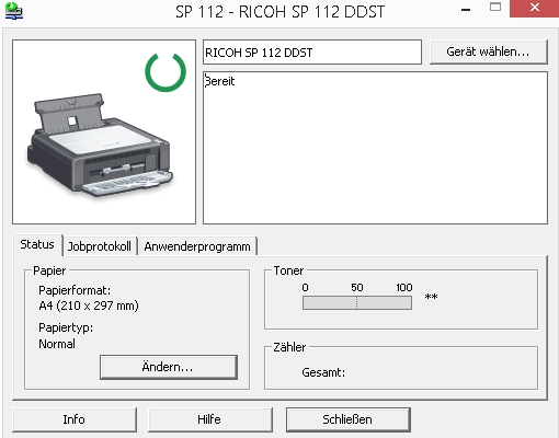

6. Fertig, man kann nun weiterdrucken.

gehen, weil man diese im Service Mode auswählen kann.
Man braucht sich also keinen Chip für die Kartusche kaufen um weiterzudrucken. Eine neue Kartusche spart man auch.
