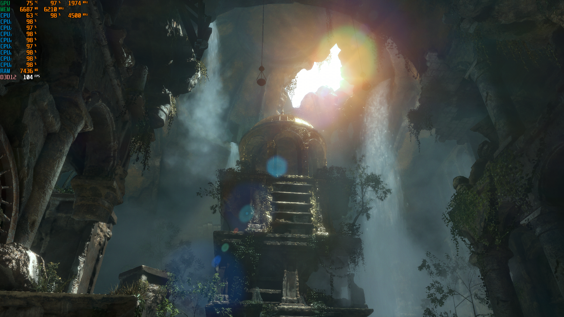

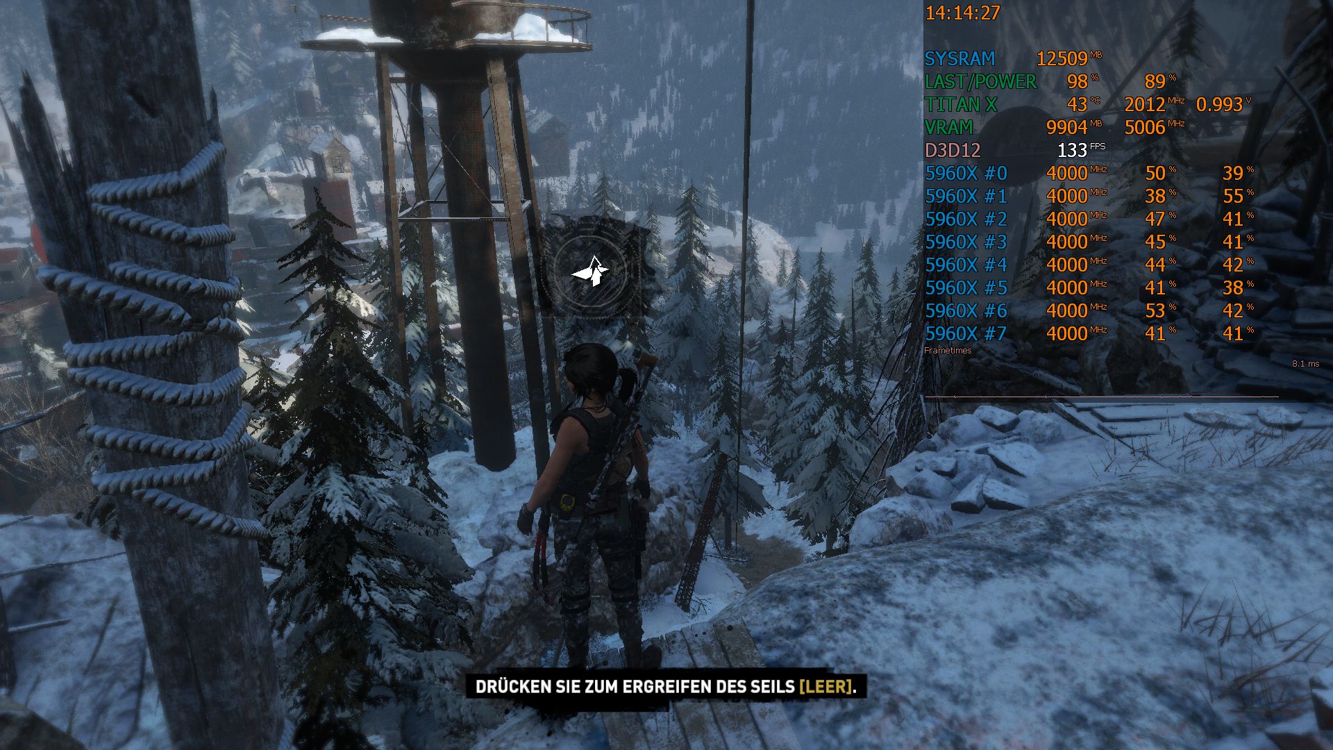

eigentlich sollte deine CPU immer auf 100% laufen da deine GPU ordentlich power hat, ich habe deine Einstellungen mal übernommen und auch den Benchmark laufen lassen >(i7 4790k - gtx 1080ti)
1.Windows Energieeinstellungen auf: Maximale Leistung
2.Nvidia Systemsteuerung, Energieverwaltungsmodus: Maximale Leistung

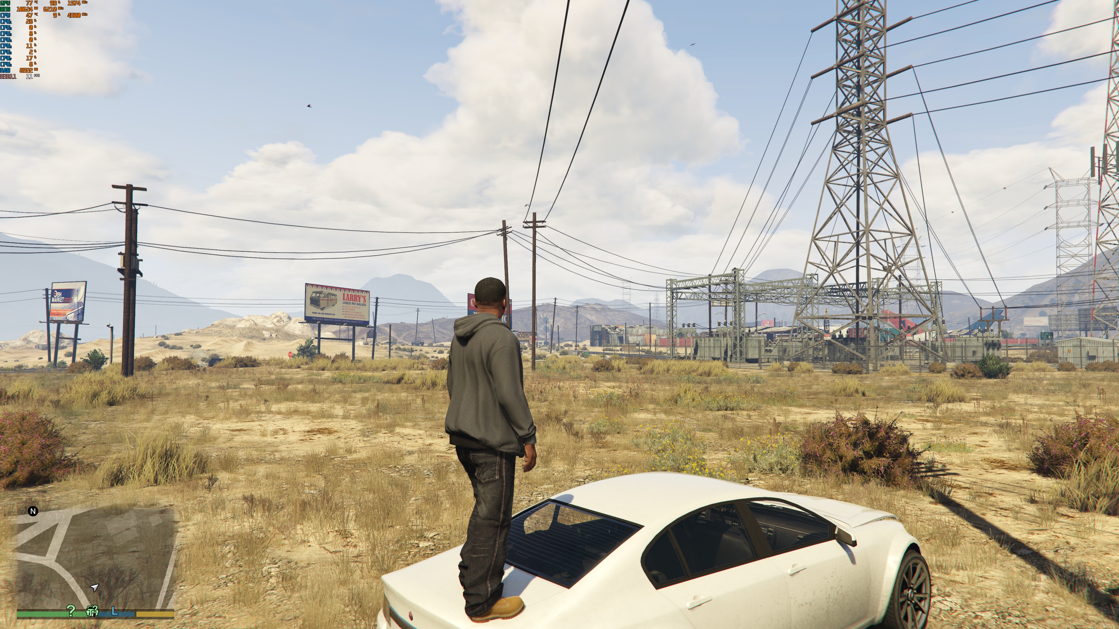

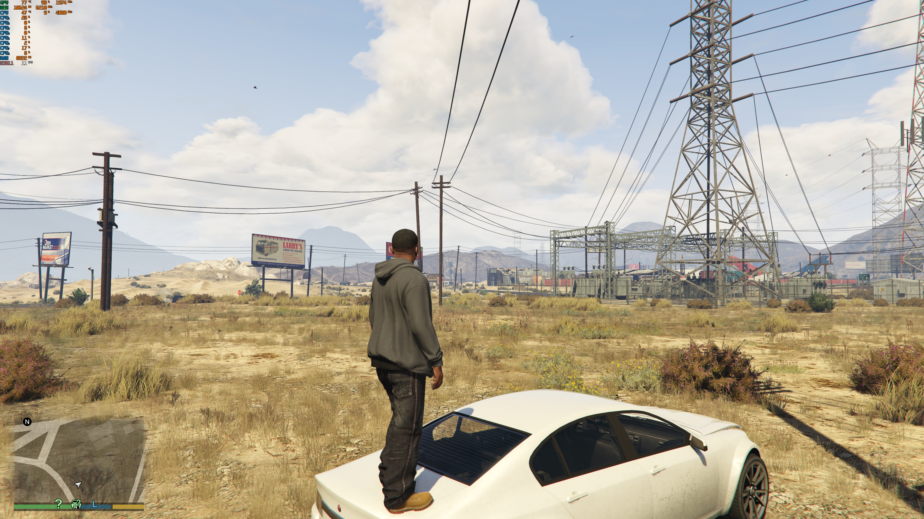

Nö, die GPU muss mehr leisten und die CPU geht in den Schlafmodus
Beispiel (GTA V max Deals, 4k , 200% Auflösung)
Reaktionen: HisN
im CPU-Limit verändert sich nur noch die Auslastung der Graka.
