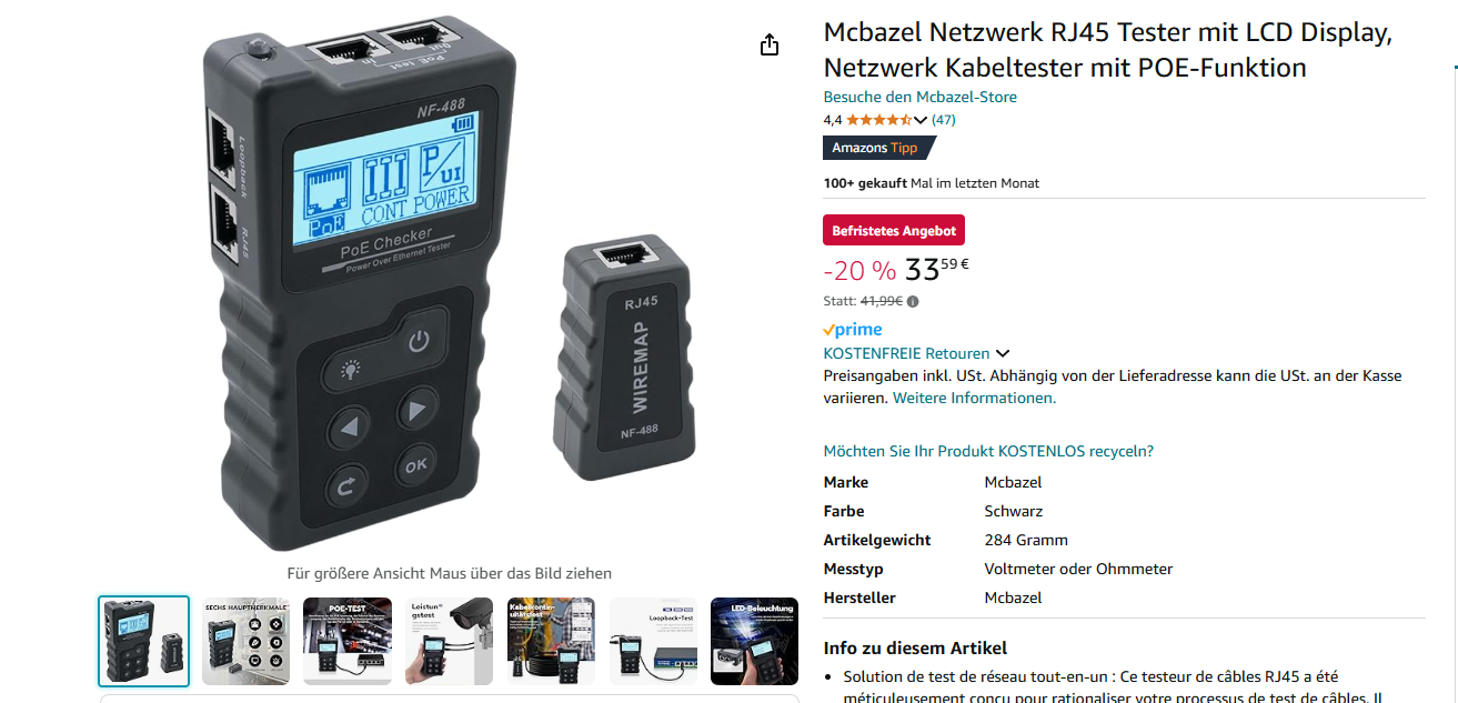

@vandenus
Suchst du sowas? Ansonsten verstehe ich nicht wirklich was du vor hast.
https://www.amazon.de/dp/B0CHRTHX9N/
Reaktionen: vandenus

Ich hab den da: https://www.amazon.de/gp/product/B0CNSNBF57/ aber auch den da: https://www.amazon.de/gp/product/B0C5HMP9RC
beide können PoE cat6 und bis zu 1g, zeigen offene kabel, kurzschlüsse und verdrehte adern an.
