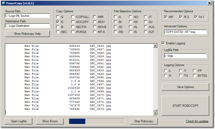

PowerCopy?
Etwas altbacken, funktioniert aber immer noch tadellos:
https://github.com/KurtDeGreeff/PlayPowershell/blob/master/PowerCopy.ps1
Hier noch ein Bild von dem Teil:
