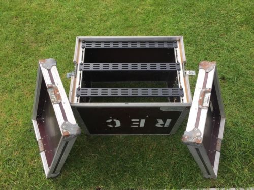

Hallo ich kenne diese Thematik auch und dann noch Wasserkühlung. Ich werde vorerst ohne Wasserkühlung so etwas als Transportbox und Gehäuse nehmen:
Gedanke ist dabei PC-Gehäuse in Flight-Case Gehäuse... und alles sollte an Equipment auch darin in diesem Würfel verstaubar sein. Also Tastatur Maus Flightstick und 24" Monitor. Aber das mit der Wasserkühlung wird auf eine All in One hinauslaufen und die Fixierung der Grafikkarte ist mit eigenem Aufwand irgenwie machbar. Gewicht des Würfels wenn alles verstaut ist ca. 40 kg und das ist kein Pluspunkt in Sachen Transporabilität, da würde mir dieser Mini Aufbau schon sehr gefallen mit dem kleinsten Gehäuse, ich aber habe das Flightcase schon und werde damit herum experimentieren.

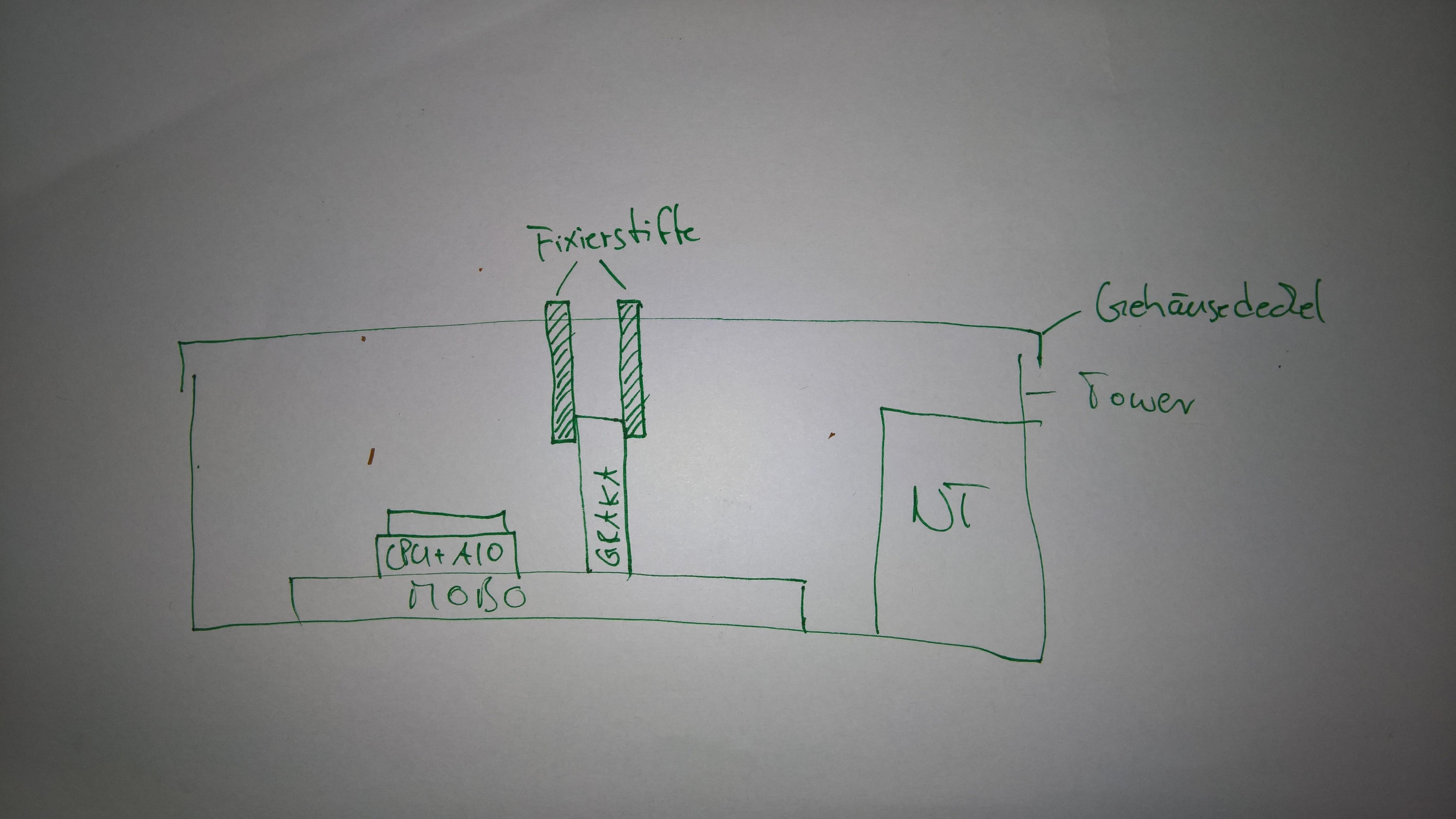

Als weitere Idee, wäre vielleicht durch den Deckel des Gehäuses "Fixierstifte" zu setzen, da jedes Gehäuse ja mit einem Deckel abschließt. Es sollten 2 Bohrungen reichen in dem eben diese "Fixierstifte" bündig mit der Grafikkarte abschließen, vorteilhaft wäre wenn die Grafikkarte eine Backplate hat, damit die "Fixierstifte nicht ein Bauteil direkt berühren. Sollte das Deckelblech zu flexibel sein könnte man es auch mit Hilfe eines kleinen T-Trägers versteifen, den man einfach an das Stahlblech über die komplette Länge/ breite schweißt. Und der Deckel sollte sich wie ein Scharnier öffnen lassen, damit die Stifte nichts verbiegen und sauber an der Grafikkarte vorbeilaufen.
Eine kleine Skizze zur Veranschaulichung:
Hi Big Ed.
Ja, in der Tat ist die Grafikkarte das Hauptproblem. Hinlegen ist eine Lösung, allerdings wird der Rechner von mehreren Leuten benutzt und da kann man sich nicht drauf verlassen.
Deine Idee ist nicht schlecht, ziemlich bastelig halt. Ich glaube, ich gucke jetzt erstmal nach einem klassischen Server-Blade, melde mich nochmal zurück.
