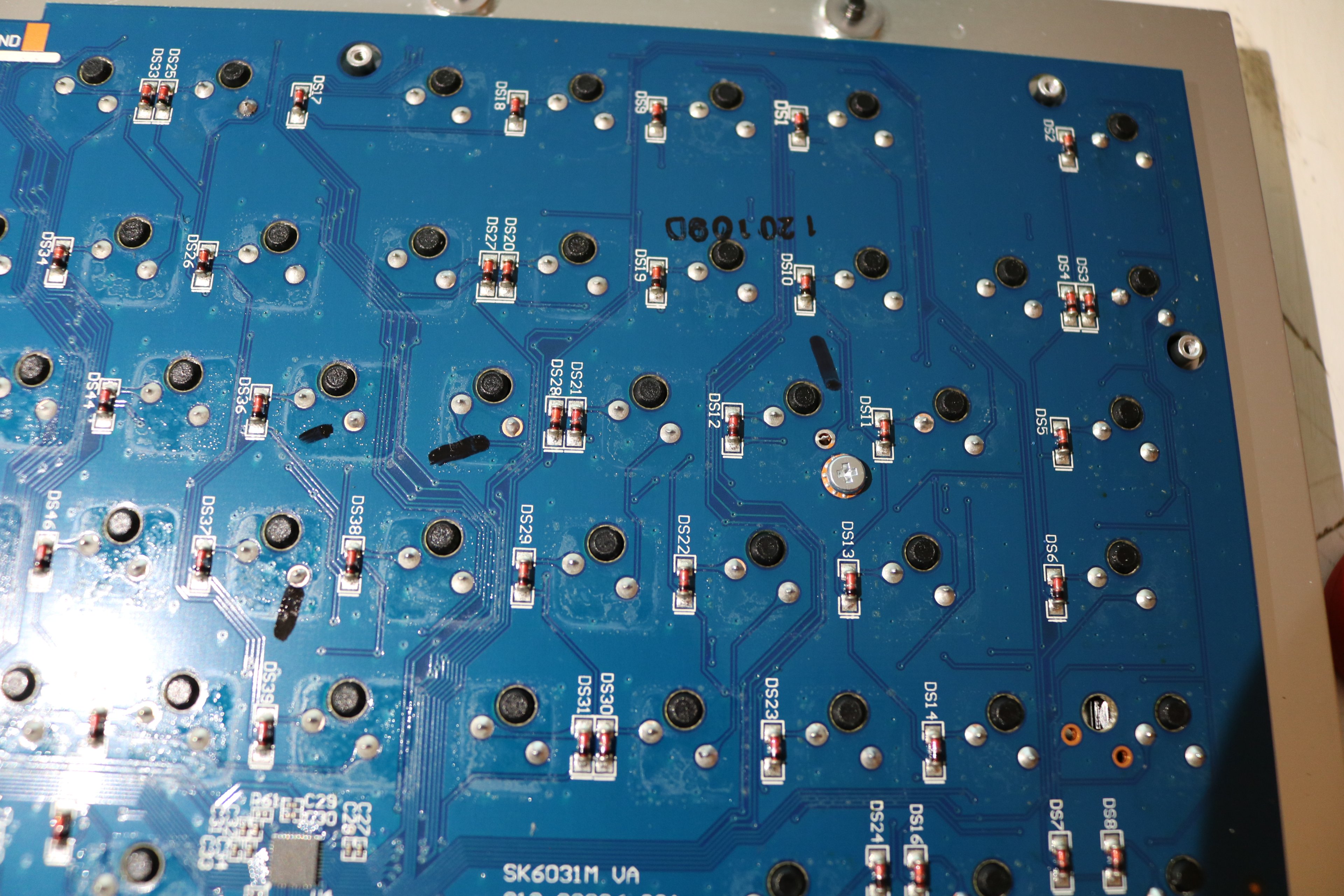

ich war grade am minecraft spielen und plötzlich geht die W taste nichtmehr. daraufhin rausgefunden damit die W A S D tasten auf dieser tastatur ziemlich anfällig für defekte seien, wollte ich mir direkt 5 neue switches auf ebay bestellen.
gottseidank bin ich hier in das forum geraten, durch das video hab ich mich getraut meine 4 monate alte tastatur zu zerlegen um mal ein auge auf die platine zu werfen.
bei genauerem hinsehen habe ich 4 kalte lötstellen entdeckt, und bei der taste W war fast garkein lot, nur ein winziger klecks der dann durch die benutzung abgebrochen ist und die taste dann eben "kaputt" war
dann eben neues lötzinn auf alle 4 kontakte drauf und gottseidank funktioniert jetzt alles wieder wie es soll.
ich hoffe ich konnte dir helfen oder zukünftigen leuten die im internet auf diesen beitrag stoßen, es ist wirklich lächerlich bei so einer teuren tastatur nach 4 monaten damit man nicht nur eine, sondern gleich 4 schlechte und 1 komplett kalte lötstellen hat!
auf dem beigefügten bild zu sehen, da wo der schwarze strich ist, sind auch die kalten lötstellen. schönen abend noch :)
