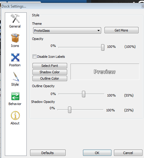

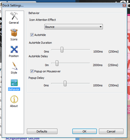

Ich habe RocketDock auch sehr lange benutzt und hatte damals das gleiche Problem. Ich weiß nicht mehr genau was in den Einstellungen stand, aber ich meine da gab es eine Option "Mauszeiger holt Dock in den Vordergrund". Wenn du das aktivierst, dann is das Dock auf dem Desktop immer zu sehen und sobald du etwas maximierst kannst du mit dem Mauszeiger an den Linken Bildschirmrand fahren und das Dock ist wieder zu sehen. Willst du es nun wieder ausblenden im maximierten Fenster musst du nur die Windows Taste gedrückt halten + Pfeiltaste nach unten + Pfeiltaste nach oben. Dadurch verkleinerst du das Fenster nur kurz und maximierst es danach wieder. Eine andere Möglichkeit hatte ich auch nicht gefunden. Nach kurzer Zeit gewöhnt man sich aber daran.
Gruß,
RSK

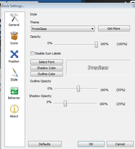

Ich habe jetzt noch ein bisschen in den Einstellungen herum probiert und auch einen neuen Skin ausgewählt. Jetzt scheint es zu gehen.
