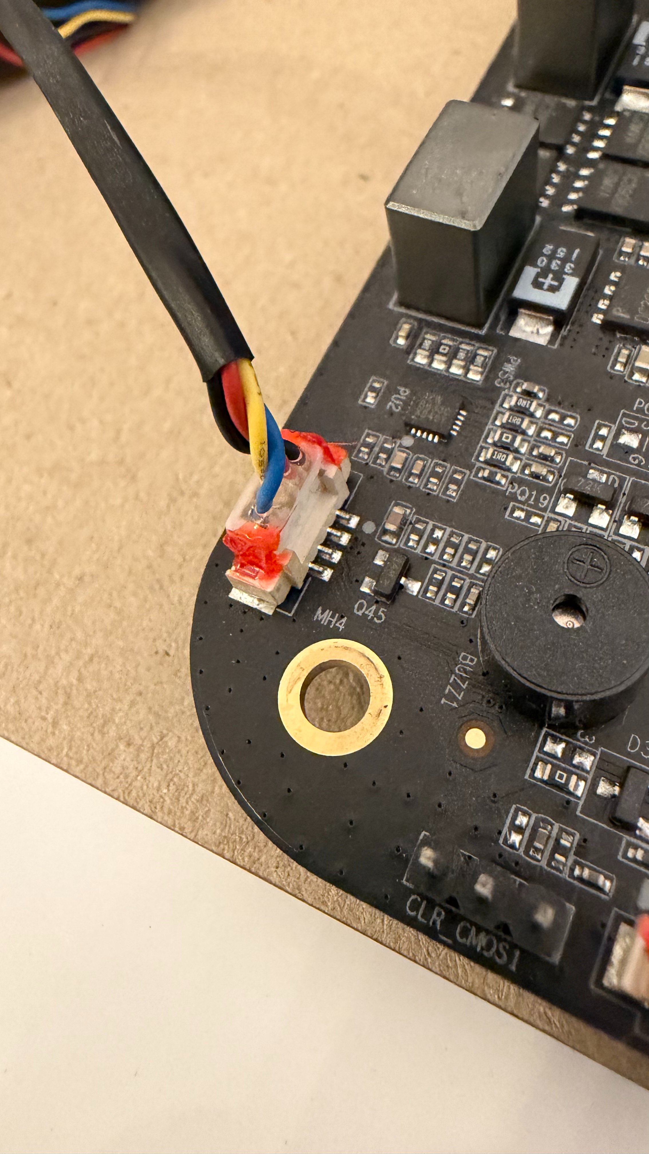

Hallo zusammen, in meinem Ugreen DXP480T hat sich der Lüfter verabschiedet. Der Ugreen Support will einen neuen Küfter schicken, grundsätzlich kein Problem, nur ist der Stecker vom Lüfter bombenfest mit dem Sockel verbunden. Einfach reißen, hab ich Sorge den Sockel abzureißen. Die rote Paste sieht aus wie ein Kleber. Jemand eine Idee wie ich den lösen könnte? Sonst würd eich die Kiste einschicken. Danke vorab

Isopropanol auf Wattestäbchen schon probiert?
Und ja das ist Kleber.

Vielleicht mit einem Fön ganz leicht erwärmen und schauen, ob es sich dann abpulen lässt?

Ich würde versuchen, das mit Skalpell/Cuttermesser vorsichtig einzuschneiden oder abzutragen, bis man den Stecker lösen kann.

Wenn sich der Kleber nicht lösen lässt, dann einfach die alten Adern an den neuen Lüfter löten und den Stecker so belassen.

BFF schrieb:
Sende dem Support ein Foto und frag was die sich gedacht haben bzw. was das ist.
das ist einfach ein mittel damit sich der stecker nicht versehentlich lösen kann. abknipsen mit feiner zange.
