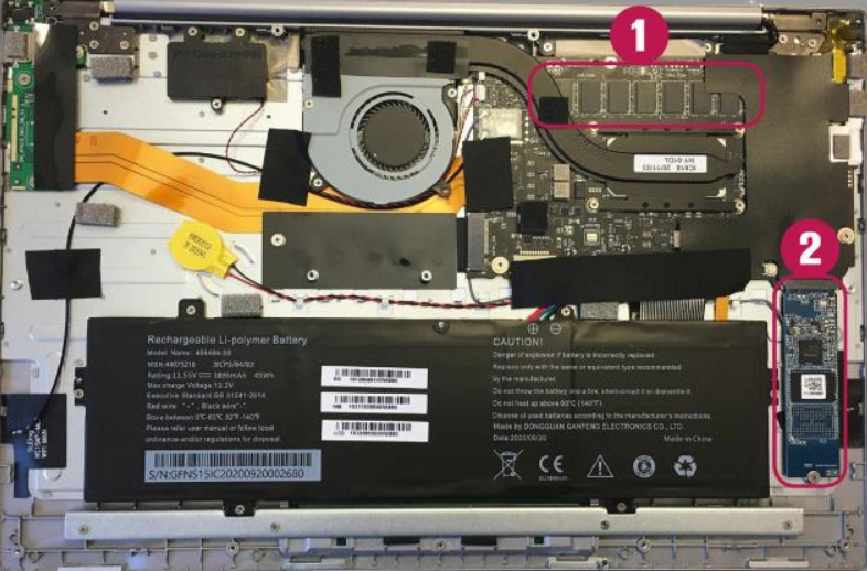

Grüße dich, magst du uns ein Bild von der Lüfterposition hochladen? Ich kann es mir gerade irgendwie nicht so genau vorstellen.
Oh Gott bin ich doof.... Ich hatte eben einen Desktop pc im Kopf. Sorry.
Alles Gut. 😂
Reaktionen: Schwobaseggl
Hab auch erst an einen Desktop- PC gedacht... 🙈
Der wohl ?
Der wird sich durch die Hitze verziehen...
