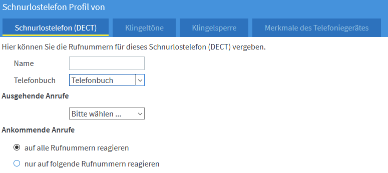

Unter 'DECT / Schnurlostelefone' sind die Mobil-Teile aufgelistet. Hier den Stift (Öffnet die Einstellungen des Schnurlostelefons) anklicken. Im Dialog kann die Nummer für 'Ausgehende Anrufe' und 'Ankommende Anrufe' zugeordnet werden:

Ja, für ausgehende habe Ich meine Nummer drin.
Für eingehende habe Ich sowohl "auf alle reagieren" ausprobiert sowie es auch mit nur der Nummer probiert.
Funktioniert beides trotzdem nicht. @Hauro
