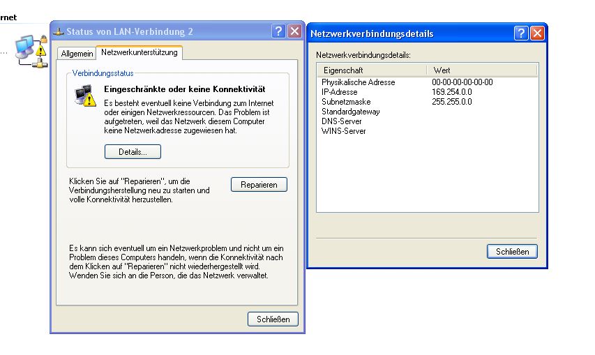

Edit: Wenn ich die TCP/IP-Einstellungen zurücksetze, holt er sich ja automatisch die IP. Dann zeigt er mir aber als IP 169.254.0.0 an. Der Router hat aber 169.254.142.7. Die ersten drei Blöcke müssen ja laut dir gleich sein. Woran kann das liegen? Hab ganz sicher in der Config 169.254.142.30 als IP definiert.

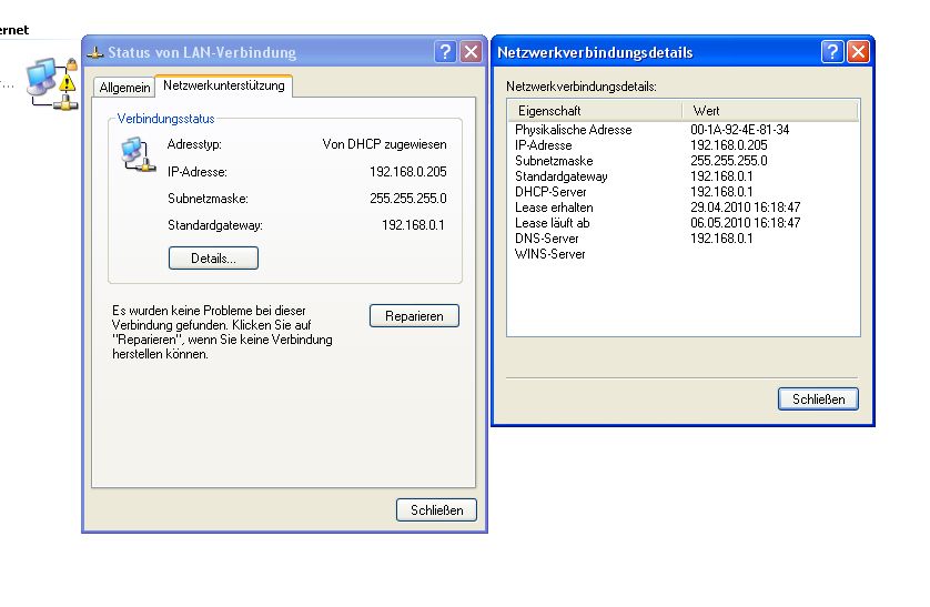

Jetzt wird mir in den Routereigenschaften plötzlich ne ganz andere IP angezeigt. Von DHCP zugeteilt: 192.168.0.205. in das longshine-setup komm ich gar nicht mehr rein!?
ich glaub, das beste wird sein, ich resette mal alles und geh die schritte noch mal einzeln durch.
im anhang noch screenshots von den lanverbindungen.

Ich kanns mir nur so erklären, das dein Router als DHCP-Bereich 169.254.0.0 bis 169.254.255.255 komplett drin hat. Normalerweise sind die Router so eingestellt, das sie nur das letzte Netz mit den letzten 3 Zahlen von 0-255 freigeben.
Eben kurz gegoogelt und siehe, das Turbolink nimmt es wirklich so -also müssen nur die ersten beiden gleich sein -sorry.
http://de.wikipedia.org/wiki/Private_IP-Adresse -siehe Link Local
Die 169er gibt sich Windows selbst, wenn es kein DHCP hört, also wenn Du am Longshine bist, der ja kein DHCP hat. Der Longshine hat dann 192.168.1.1 und die erreichst Du von einem 169er nicht. Erreichen tust Du ihn, indem Du dem Rechner manuell eine IP in der Nähe zuweist, z.B. 192.168.1.2 oder 100 oder... Ist Dein Rechner per DHCP am Router, bekommt er eine 192.168.0.204, das Gateway (der Router) ist 192.168.0.1. Ist der Longshine nun mit im Netz, kannst Du ihn wieder nicht sehen. Er hat ja 192.168.1.x und Du bist mit dem Router im 192.168.0.x Bereich. Soweit sollte bei Dir die Lage sein.
