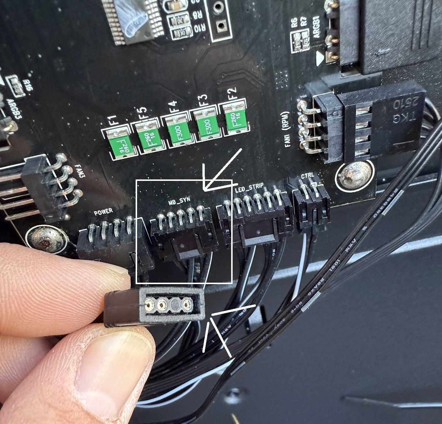

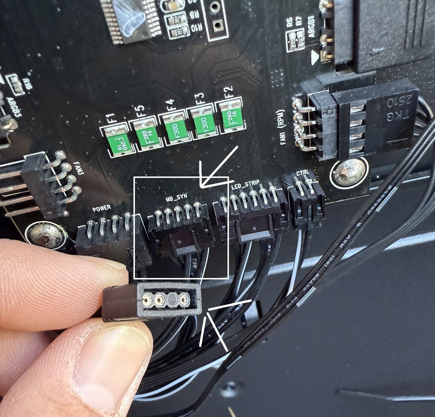

Ich habe gestern mal meinen Rechner für den Sommer vorbereitet (also entstaubt).
Dabei ist mir was aufgefallen das ein Kabel frei rumsteht (ausgehend vom HUB).
Im Hub gibt es einen Anschluss namens "MB_SYN". --> siehe Anhang
Dieser MY Sny Anschluss hat zwei Kabel.
Den einen Kabel habe ich ans Mainboard angeschlossen (Fan2) --> über BIOS Fan 2 aktiviert, daher funktioniert auch alles einwandfrei.
Der andere Kabel allerdings hängt frei rum --> ich glaube es handelt sich dabei um ein ARGB Kabel --> siehe Foto
Das Problem ist nur, dass mein Mainboard (MSI Tomahwak B450) kein ARGB Anschluss hat (nur JRGB-->dieser hat allerdings 4 PIN)
Kann ich den Kabel also einfach liegen lassen?
Ja
Du konntest es bisher, oder? :) btw.: DAS Kabel

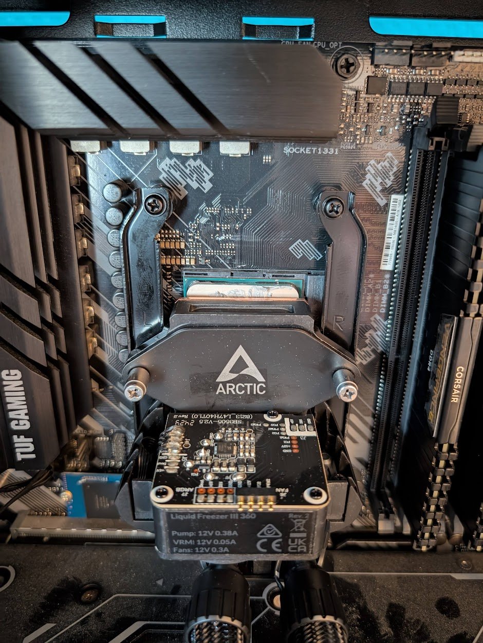

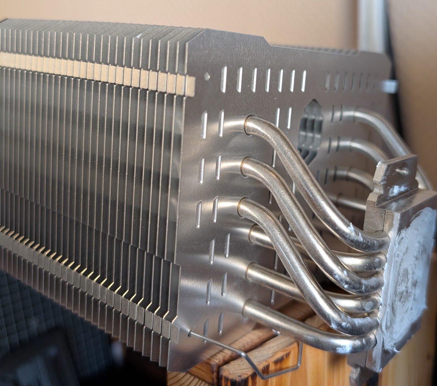

Also ich bin einer der sich die Arctic 360 in schwarz für 33€ mitgenommen hat. Ich habe seit Jahren eine, mir namentlich nicht mehr bekannten, Towerkühler in einem be quiet pure base 500dx und auf einem 5700x3d.
Lohnt es sich? Jain. Ich hatte 2 Kühler vorne und das sind jetzt 3 - die sind unhörbar. Die AIO Pumpe ist bei 100% gut hörbar, fast störend. Aber mein LuftKühler wäre da auch derbe laut.
Habe ich Vorteile? Naja, beim KCD2 ist das ganze ~10 Grad kühler. Statt 75 eben ~65. Nichts tragisches.
Für 33€ war es mir das Gebastel wert. Ich bin Ü50 und hatte vor X Jahren schon ne Custom WaKü...also was solls. Keine Ahnung ob die Artic nun Wartungsfrei ist, oder ich mir in 2-5 Jahren was anlesen muss.
Was mich überrascht hat ist das "oben" ein Stück frei bleibt, das ist aber wohl so gewollt.
