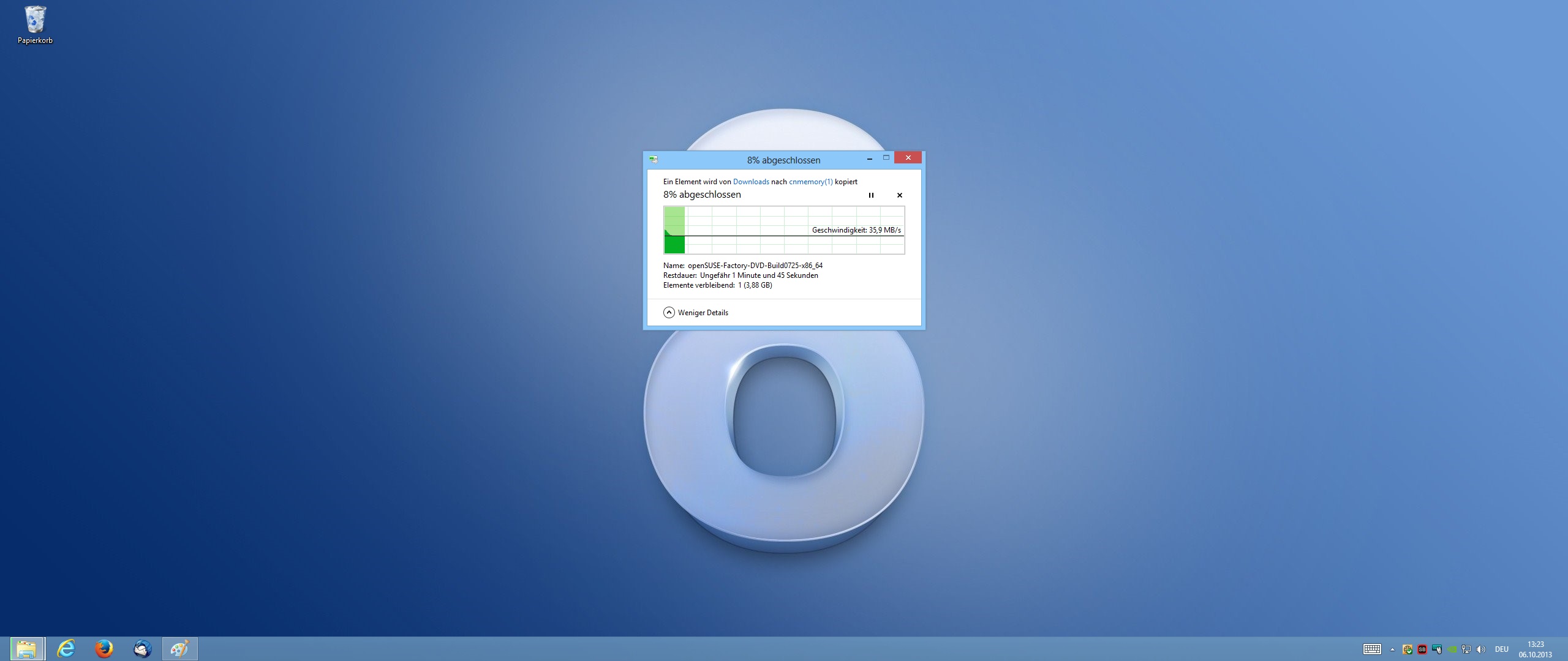

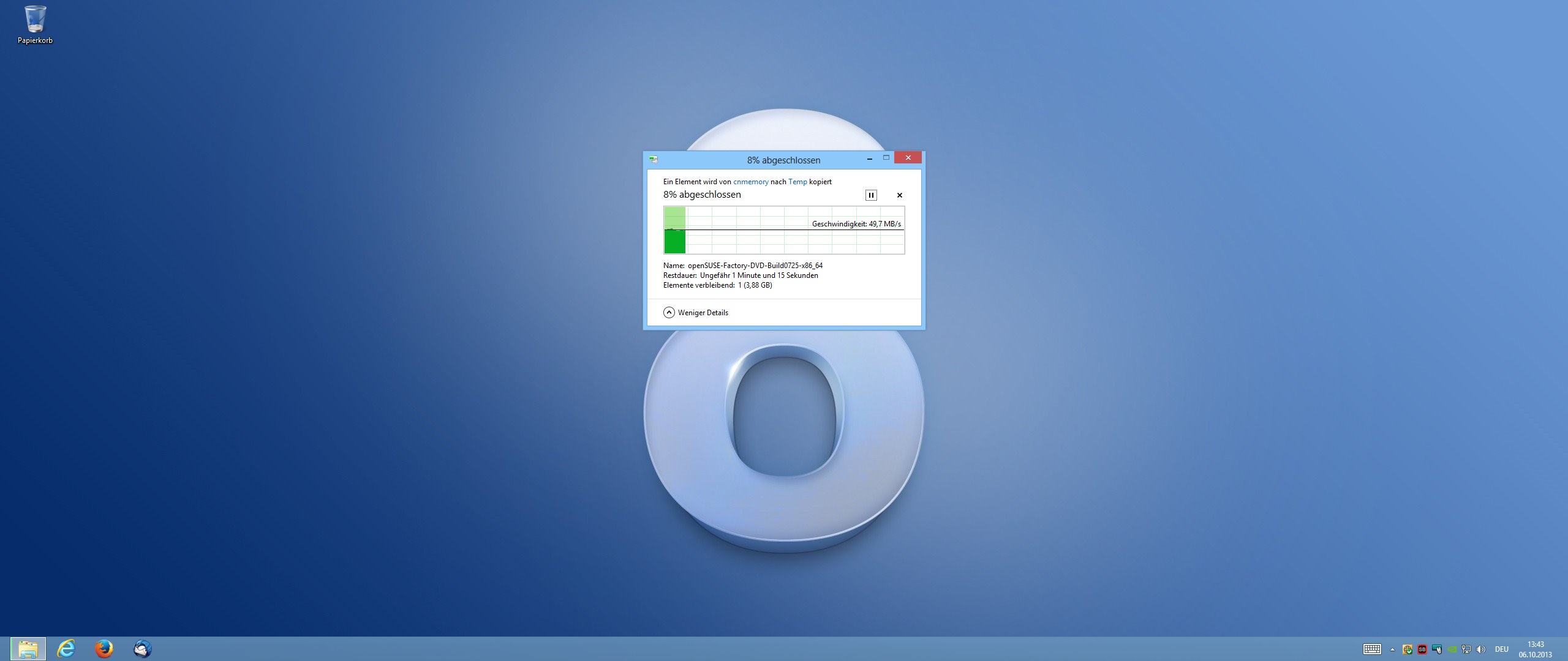

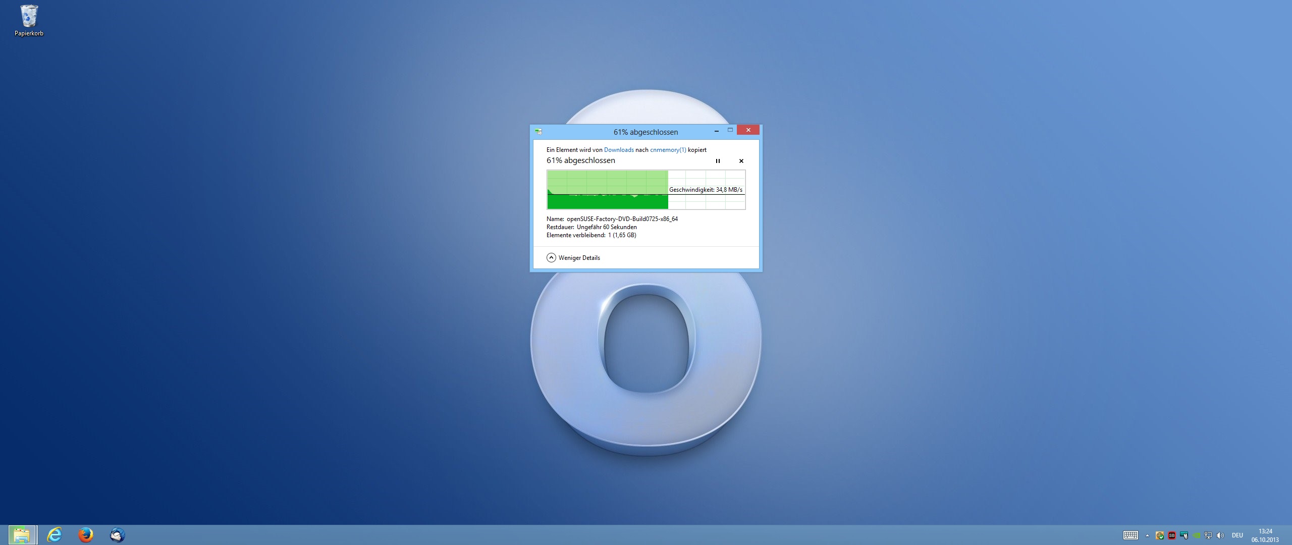

Also hin zum Router habe ich, USB 3.0 CN Memory Stick, nur bei großen Dateien ca. 35 MB/s. Weg vom Router sogar fast 50 MB/s. (Mache gerne einen Screenshot)
Zum Testen habe ich eine Linux.iso kopiert. (ca. 4.3 GB)
Hin habe ich schon über 12 GB kompiert ohne Probleme, zurück ist das nicht möglich. Wie schon erwähnt ist das NAS für mich auch nur Spielerrei, funktionieren sollte es aber trotzdem.
Die ersten beiden Bilder sind Upload, das letzte ist der Download.

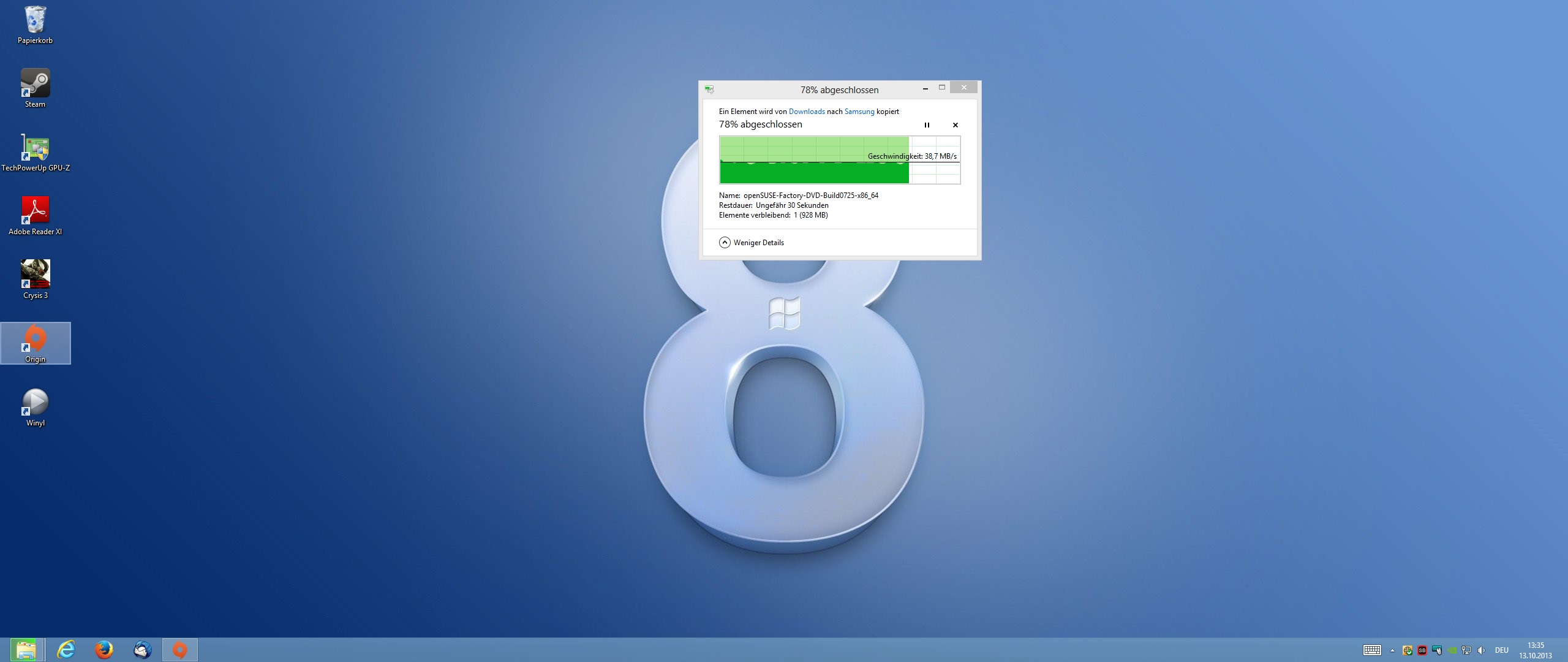

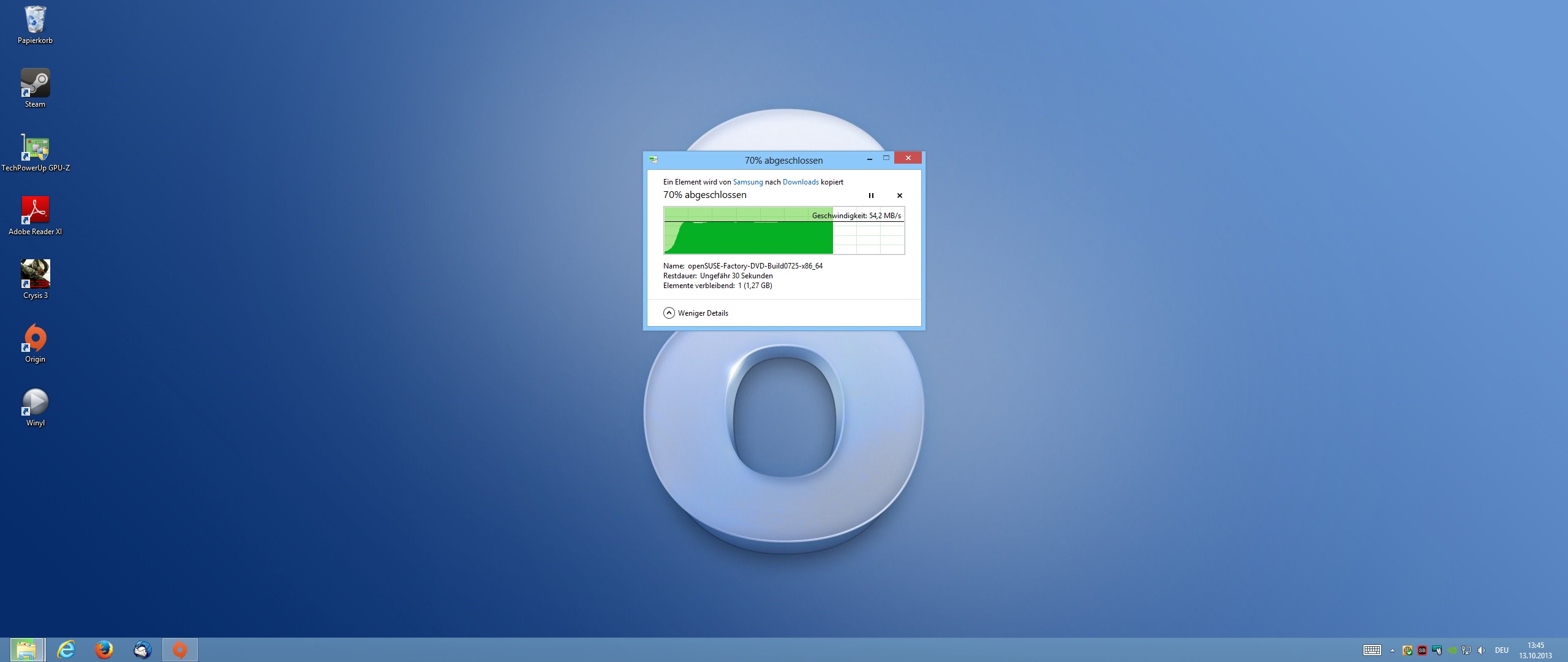

Ich habe es heute wieder geschafft meine SSD (Samsung 830) wieder zum laufen zu bekommen. Wenn ich diese einfach nur formatiere nimmt er die nicht. Mit ein paar Dateien drauf erkennt er diese.
Dann habe ich kopiert und alles völlig problemlos. Mehrfach habe ich die ISO hin und hergeschoben. Ohne Probleme.
Auch auf die Festplatte eines Kumpels konnte ich ohne Probleme lesen und schreiben.
Mit dem USB-Stick (CnMemory) gibt es immer noch Probleme. Diesen habe ich heute mit Check Flash über 7 Stunden getestet, kein einziger Fehler.
Zweiter USB-Stick von Mushkin ohne Probleme.
Hier mal ein Bild von den Transferraten Upload und Download. Das finde ich schon recht ordentlich, klar ist bei USB 3.0 noch Luft nach oben, aber damit kann ich mich gut arrangieren .
