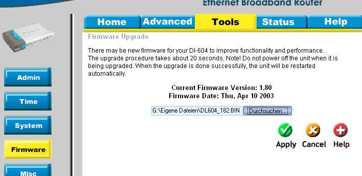

DI-604 Firmware Update
Möglichkeit 1:
- Browser starten
- Konfiguration des DI-604 aufrufen (Standard wäre 192.168.0.1)
- oben auf Tools
- links auf Firmware
- auf den Knopf Durchsuchen klicken
- die Firmware Datei (.bin Datei) auswählen
- auf Apply klicken
- nach dem Update führen Sie bitte einen Factory Reset
durch: Resettaster bei eingeschalteten Router für 8-10 Sekunden gedrückt halten

Habe das im Explorer auf dem ROUTER gesehen unter Firmware ...
192.168.0.1, als Admin einloggen und dann auf Tools und dann linke Seite Firmware.
Nun ja, nu weiß er wo er das findet und ob er die richtige Version hat.
