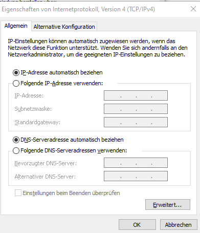

In den Einstellungen des Netzwerkadapters gehst du auf den DNS-Eintrag und gibst dort mal 8.8.8.8 ein. Dadurch wird nicht der Router als DNS genutzt, der wiederum zum DNS des Providers weiterleitet, sondern direkt der google-dns. Mit Glück ist das bereits ausreichend. Wenn ja, dann kann man als permanente Lösung in der Fritzbox den Internet-DNS auf 8.8.8.8 stellen und am PC wieder auf automatischen DNS umschalten.
Hintergrund ist folgender: Häufig wird gar nicht echt "geblockt", sondern nur mittels Fake-DNS-Antwort das eigentliche Ziel verschleiert bzw umgeleitet.

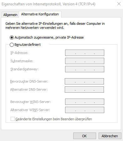

Wie mache ich das?
Ich finde nur in den Einstellungen folgende Maske:
und
Raijin scheint nicht mehr online zu sein. Beim ersten Bild von DNS-Serveradresse automatisch beziehen auf folgende DNS-Serveradresse verwenden umstellen und bei Bevorzugter DNS-Server 8.8.8.8 eintragen.
Reaktionen: Raijin
Ok habe ich eingegeben. Das Problem mit dem Spiel bleibt das gleiche :(
Hat also nicht funktioniert. Soll diese Einstellung trotzdem beibehalten?
Ich würde es wieder rückgängig machen.
Das war wie gesagt nur ein Test ob es eventuell nur ein DNS-Problem ist. Wenn es nicht funktioniert hat, kannst und solltest du das wieder auf "DNS automatisch beziehen" zurückstellen.

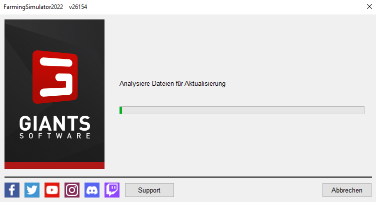

Also es kommt folgende Anzeige:
woraufhin anschließend (ca. 10 Minuten später) der Fehler kommt "Keine Download Server verfügbar".
Anschließend startet das Spiel ohne Update.
Normalerweise erkennt er sofort, dass ein Update verfügbar sei und bietet mir den Download an.
Das hat bei mir jedoch von Anfang an nicht funktioniert.
