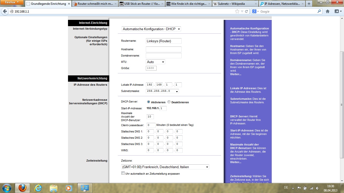

habe es jetzt mal probiert die Routeradrese 192.168.1.1 in die gateway einzutragen, aber es klappt immer noch nicht.
ich habe euch mal ein screeny von den Hauptroutereinstellungen gemacht. vielleicht erkennt ihr einen fehler?!
Setz die Start-IP des DHCP-Servers erst mal auf etwas entfernteres, also bspw. 192.168.1.20 und nicht unbedingt auf dieselbe IP, die der Router bereits besitzt. Nachher bekommt ein Client noch die 192.168.1.1 zugewiesen und direkt auch noch die 192.168.1.1 als Gateway - großartiger Clusterfuck.
Dann: Gib deinem PC als statische IP eine IP, die der DHCP-Server nicht (!) vergibt - in dem Beispiel wäre es eine IP aus dem Bereich 192.168.1.2 - 192.168.1.19. Die .2 bietet sich an.
Standardgateway: 192.168.1.1 (der Router eben)
DNS-Server: 192.168.1.1 (dito)
