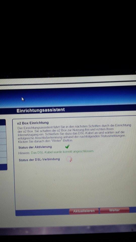

Ups nicht klar ausgedrückt! Ich komme in den Einstellungsassi, aber die Seite ist quasi eingefroren. Ich kann nichts machen.... Er versucht zu verbinden, bricht aber immer wieder ab und dadurch kann ich den assi nicht weiter bedienen.

Tausch mal das Netzwerkkabel, sicher ist sicher.
Und wenn dann das Routermenü einfriert, dann ist das Ding einfach abgeschmiert und läuft nicht. Dann hat er sich wahrscheinlich auch gar nicht erst die Zugangsdaten gezogen.
Dann ist das Ding halt ... Fritte :evillol:. Tausch den Router dann um Iza, mit der Fehlerbeschreibung, dass das Menü einfriert.

Ja also, so sieht das aus, er kommt rein, ich kann auf Übersicht klicken und das wars alles andere ist blockiert:
Aber ich denke mal, dass das Problem dasselbe ist: Der Router! Danke dir Smily :) Du machst deinem Namen alle Ehre!
