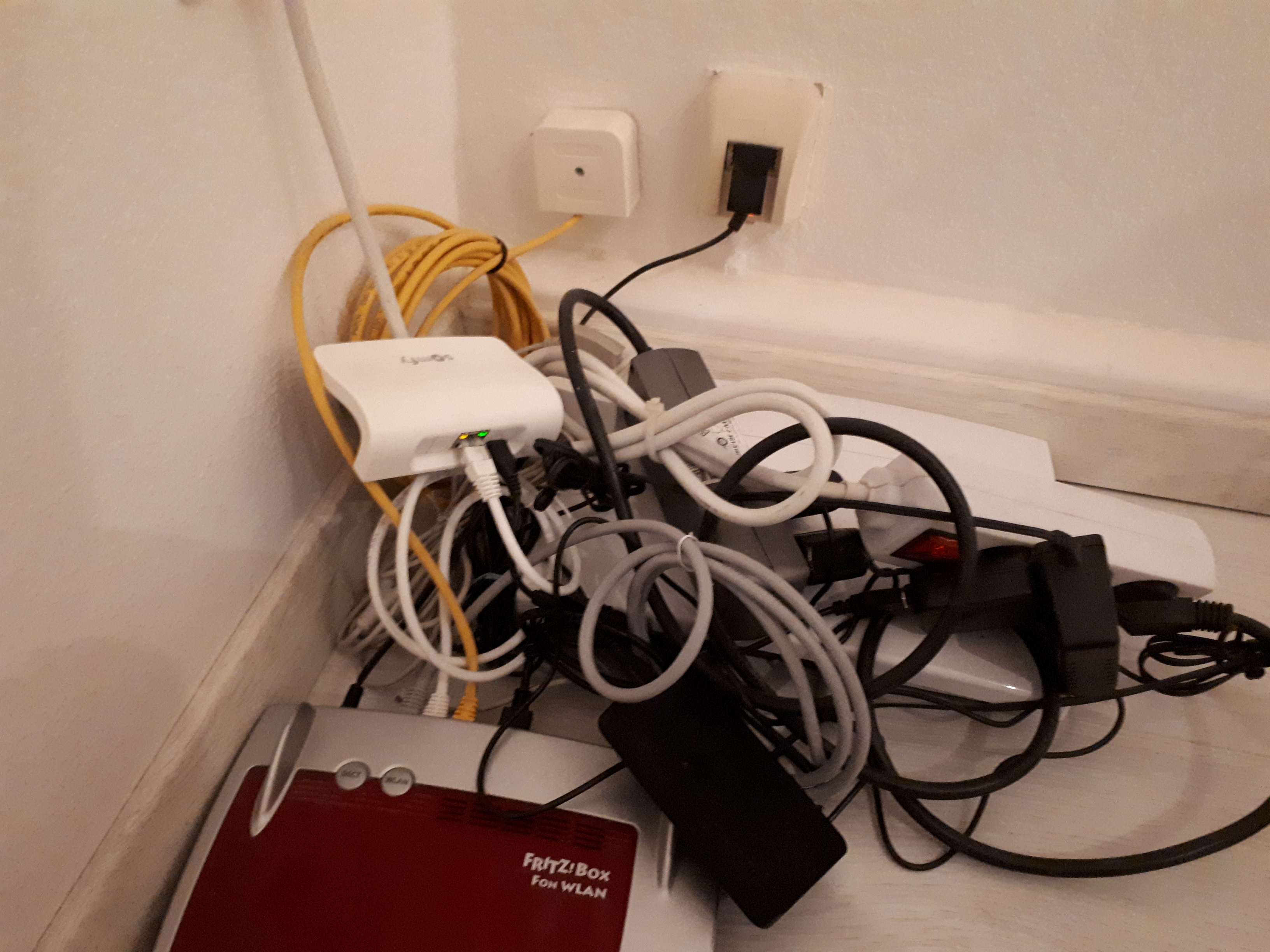

In meinem Eigenheim liegen mein Router (Fritzbox 7360), eine Somfy Connexoon (Rollladensteuerung), Somfy Alarmzentrale und das Netzwerk Kabel für die Außenkameras in der Wohnzimmerecke ,hinter ein paar Pflanzen, löse auf dem Boden.
Neben dem Kameranetzwerkkabel befindet sich dort auch die TAE-Box.
Diese Position nennen wir mal Pos. A

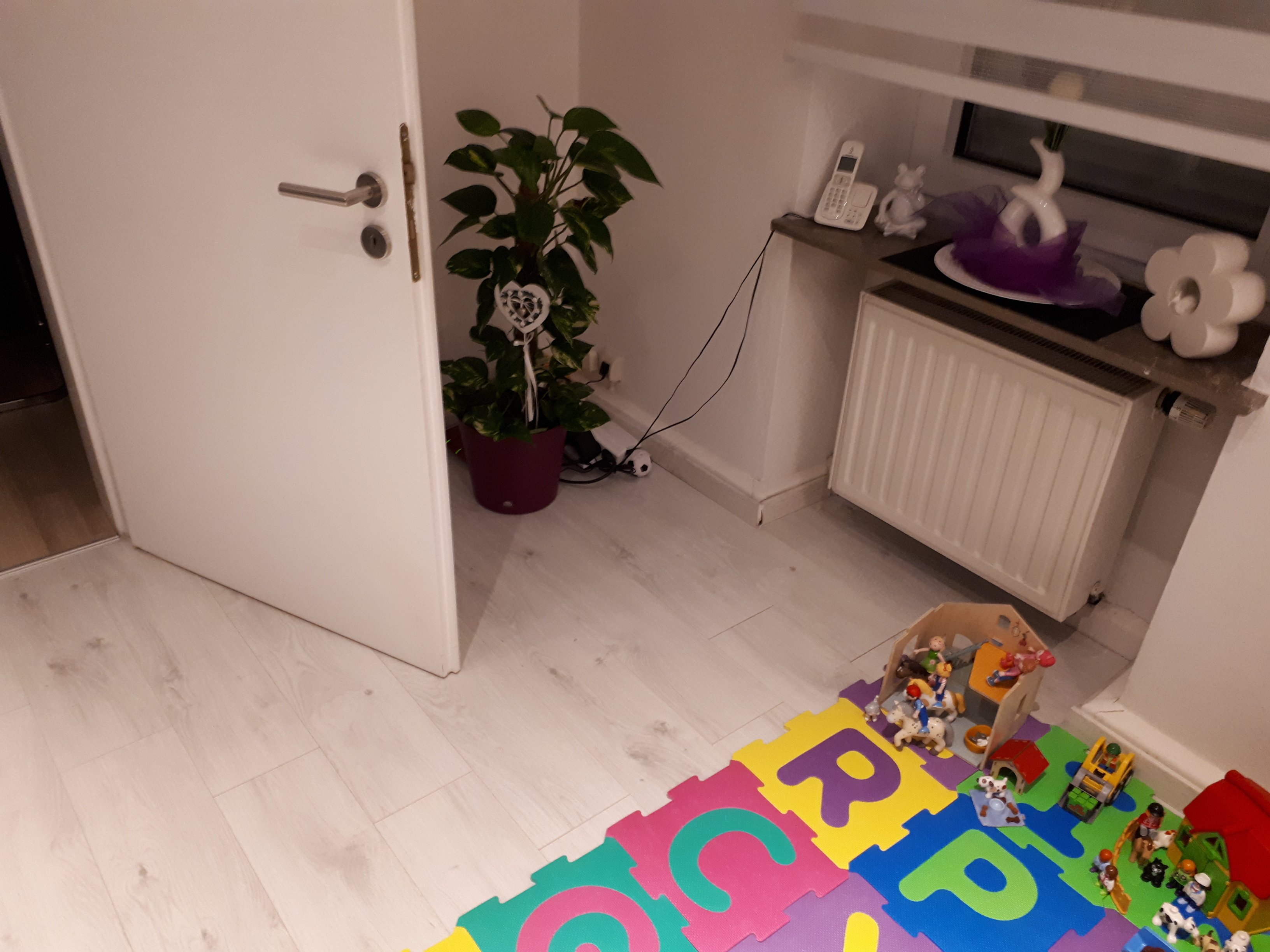

Anbei die relevanten Bilder und eine Skizze der Gesamtsituation im Erdgeschoss.
Der leichte Umweg beim Verlegen muss sein, weil im Nebenraum ein Kamin in der Ecke steht T_T
Allgemein handelt es sich hier um ein uraltes Haus mit massiven Sandsteinwänden (Außenmauer = 60cm).
Außerdem wird ein FritzFon Funk-Telefon angeschafft, wodurch der Telefonanschluss bei Pos. A nicht benötigt wird.
Gründe:
  1. Spielecke meiner 2,5 Jahre alten Tochter
  2. Verbindungsprobleme der E-Rollläden und Alarmanlagen-Geräten im 1.Stock auf der ganz linken Seite.
  3. Raumverschwendung, da keine Wandmontage in diesem Bereich möglich.
Die Rollläden und Alarmanlagensender kann ich nicht näher an die Zentralen herbeiführen.
