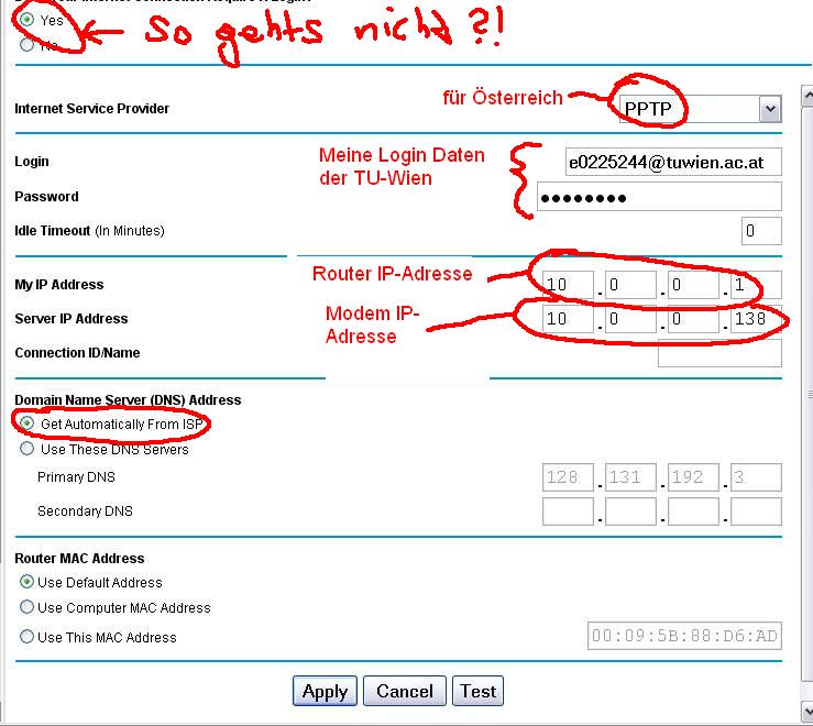

Also ich hab mir da einen Netgear WLan Router angeschafft den ich eigentlich als Server verwenden wollte, damit alle PC´s im Haus gleichzeitig ins Inet kommen. Aber leider kann trotzdem nur immer einer vom Netzwerk gleichzeitig rein, was wohl daran liegen dürfte das ich noch immer bei jedem PC die Verbindung händisch d.h. über das login des anbieters herstellen muss.
Mein Problem ist nun wie ich es schaffe das der Router die Inet Verbindung selbständig herstellt und das signal nur noch an alle PC´s im Netzwerk verteilt!
Danke im vorraus mfg Stadihard

also nochmal detailiert:
mein Problem ist, ich muss mich mit einer VPN Verbindung ins Internet einwählen (TU-ADSL) TU-Wien is wie sonst auch bei ADSL,
Die Verbindung funktioniert einwandfrei, wenn ich in der Netzwerkumgebung eine VPN Verbindung erstell. Und das von jedem PC im Netzwerk. Das Netzwerk funktioniert auch einwandfre,
Der Router hat die IP vom Modem erhalten 10.0.0.1 (ich greif mit 192.168.0.1 zu auf den Router) die Pc´s erhalten per DHCP die IP vom Router also (192.168.0.2 usw.)
das Modem hat die IP 10.0.0.140
Sobald ich allerdings jetzt von irgendeinem PC die darauf eingerichtete VPN starte, kann ich logischerweise keine 2. vom Netzwerk aus starten, da ja schon eine auf den RAS Server zugreift. Deshalb möchte ich dass der Router die VPN herstellt (bzw. immer hergestellt hat) dann können praktisch alle das ICS (Internet connection sharing) nützen
Aber an den Einstellungen am router verzweifle ich.
ich kann zwar eine PPTP Verbindung machen, aber es funktioniert einfach nicht.
NETGEAR WGR614v2 Router mit VPN passthrough
da steht extra ob mein ISP ein Login erfordert und da könnt ich alle Daten einstellen MY IP (praktisch der Router) dann der Server (das Modem) und DNS erhalte ich sowieso vom ISP.
Muss ich sonst noch irgendwas machen, damit die VPN Verbindung vom Router aus funktioniert oda nicht?!?!
Ich hab keine Ahnung was ich noch machen soll.
Herzlichen Dank sag ich mal gleich im Voraus.
Bin für jede Idee dankbar.
stadihard

Also ich kenne so auf anhieb kein Gerät was ne VPN Verbindung und ne ne PPPoE Verbindung aufbauen kann und das ganze noch geroutet bekommt. Vielleicht fällt ja jemandem noch ne Lösung ein.
Als erstes braucht er mal eine PPTP Verbindung, wie in Österreich sind da anders, was unser ADSL angeht (c;
ICh kenn leider nicht die genauen einstellungen deines Routers, aber sie müßten etwa so gehen:
Als erstes drückst bitte den reset-knopf deines Routers (hardware-reset), die dinger haben nämlich manchmal die eigenschaft, sie falsche einstellungen zu merken, und daran kann man wirklich verzweifeln (so zb mein d-stink 604...)
Dann müßtest du deine WAN Einstellungen wie folgend gestalten:
Verbindungsart ist PPTP;
-Deine IP ist 10.0.0.1
-Die IP des Servers ist 10.0.0.140 (bist du dir sicher, das das Modem 140 hat, ich
dachte immer bei uns haben die 138...aber vielleicht ist das bei dir anders)
-Deine Accountdaten sind natürlich die Logindaten, die du schon früher verwnedet hast als du noch über VPN riengegangen bist.
-Subnet mask ist 255.255.255.0
-Wenn du sowas wie Connection ID oder Connection Name hast, gibt dort lieber nichts ein, manchmal spinnen die Router, wenn dort was steht.
Deine LAN einstellungen sind 192.168.0.1 (für die LAN IP deines Routers)
Subnet ist wieder 255.255.255.0
Du brauchst kein VPN um die zu verbinden, das übernimmt ja der router
lg aus graz
koffa

also, ich hab das jetzt so gemacht,
war eigentlich eh schon so.
aber....
bin draufgekommen, dass mein Modem wirklich ja 10.0.0.138 hatte (mein Fehler)
funktioniert aber trotzdem nicht.
Vielleicht noch was wichtiges. Wenn ich die VPN Verbindung am PC erstelle muss ich die Datenverschlüsselung deaktivieren. Das kann ich beim Router nirgends, vielleicht gehts deshalb nicht?
OK, wenn das alles funktionieren würde, was muss ich machen, damit das internet funktionieren würde?? Muss ich da irgendwas noch beim Internetexplorer einstellen, damit jeder die ICS des routeres gleich nützt?!?

ich glaub hier gibts ein kleines missverständnis!!!
mein einziges problem ist das der router nicht selbständig verbindet!!
mit dem netzwerkt ist alles inordnung und geht auch einwandfrei!
ich hab mal zum besseren verständnis ein kleines bildchen beigefügt
