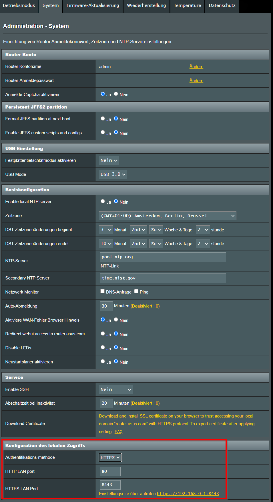

Habe gerade Mal die Asus router app für Android installiert und die erkennt meinen Router und hat mir jetzt die richtige IP gezeigt:
192.168.1.1:8443
Wie kann man den Port deaktivieren? Oder liegt es am home assistant?
Man kann den Port nicht deaktivieren. Auf irgendeinem Port muss der Router lauschen. uU kannst Du den Port im Router ändern.
Aber Du kannst das Interface dann aber im Browser mit 192.168.1.1:8443 erreichen.

Webinterface kann ich nur über 192.168.1.1:8443 bzw. Router.asus.com:8443 Erreichen und nicht über 192.168.1.1 bzw. Router.asus.com.
Ich habe wohl wegen Home Assistant was falsch eingestellt..normal rufe ich das Webinterface nur über die IP ohne Port auf. Das hat mich jetzt etwas irritiert. Muss mir Mal meinen AP anschauen, was ich umstellen muss, da es ebenfalls das gleiche Modell ist und ich ihn rein über die IP erreichen kann ohne Port
Vodafone Glasfaser
Wenn du nur HTTPS Zugriff erlaubst, dann ist der Standardport 8443 bei Asus.
Entweder du stellst das Dropdown auf "BOTH", dann hast du Zugriff über :80 und :8443 oder stellst auf "HTTP" um.
Wenn du den HTTPS Port auf 443 änderst, müssten die Browser auch allein damit klar kommen ohne dass du :443 an die Router IP anhängen musst, da es der Standard HTTPS Port ist. 80 ist der Standard HTTP Port, daher kannst du das auch weglassen beim Aufrufen des Router UI.
Reaktionen: faser und Raijin
Hintergrund dazu:
Wenn du im Browser zB http://irgendwas eingibst, dann ändert der Browser das vollautomatisch in http://irgendwas:80, weil 80 der Port für http ist. Bei https ergänzt der Browser automatisch um den Port 443. Deswegen muss man bei http/https keinen Port eintippen, wenn der Webserver mit Standard-Port konfiguriert ist. Der Asus verwendet hier aber wie @SaxnPaule zeigt offenbar 8443 und den muss man dann explizit eingeben - oder man ändert ihn im Router auf den Standard-Port 443 für https.
