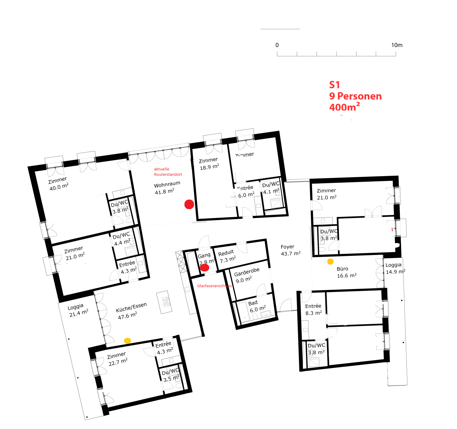

Grundriss im Anhang.
- Die roten Punkte sind der Glasfaseranschluss und der aktuelle Routerstandort. Die beiden Punkte sind durch eingezogene Kabel verbunden.
- Zu den Orangen Punkten könnten Kabel gezogen werden.
- Ich würde mir trotzdem gern die Möglichkeit eines Mesh-Wlans offen lassen.
Ich würde auch an den aktuellen und an die beiden gelben Punkte je einen AP setzen Router dann dort hin wo der Anschluss ist.

Stimme Pandora zu. 2x ap ac pro oder dem LR (Long Range) Modell, an die orangenen Punkte und den Router zum Faseranschluss.
Du muss dann nur je einmal Lan Kabel zum Ap ziehen.
