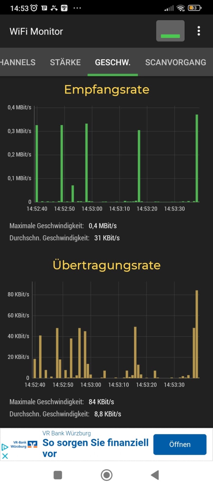

Ich habe einen von O2 gestellten Router, der seit einigen Monaten immer öfter zu Videochat-Unterbrechungen führt.
Konkret fällt das Signal des 2,4 GHz Signal von -55dBm auf -70dBm für einige Sekunden ab. In Folge werden Videochats und andere Dienste immer Unterbrochen. Also es besteht weiterhin ein Signal, das theoretisch ausreichen sollte, aber in der Praxis fkt. das nicht. Komisch erscheint mir auch die WLAN-Empfangsrate, die ich auf meinem Handy messe. Die Signalverarbeitung ist sehr diskret bzw. messe. Der Empfang ist extrem diskontinuierlich bzw. diskret/lückenhaft. Ist das normal?
Ja, weil die App vermutlich nur die tatsächlich übertragenen Daten misst. Welche App ist das genau?
Wenn ein Handy in Ruhe ist, überträgt es gar nichts bzw. ab und zu Keep-Alive-Nachrichten, damit eine vorgelagerte Firewall nicht zu macht. Folglich müsstest Du ein Telefon nehmen, dass Dir die aktuelle Link-Rate(n) anzeigt. Motorolas machen das. Oder Du lädst einen sehr, sehr großen Download, damit der sich über längere Zeit zieht.
